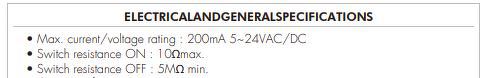

A varázslatos piezo gombról pedig ennyit lehet tudni:

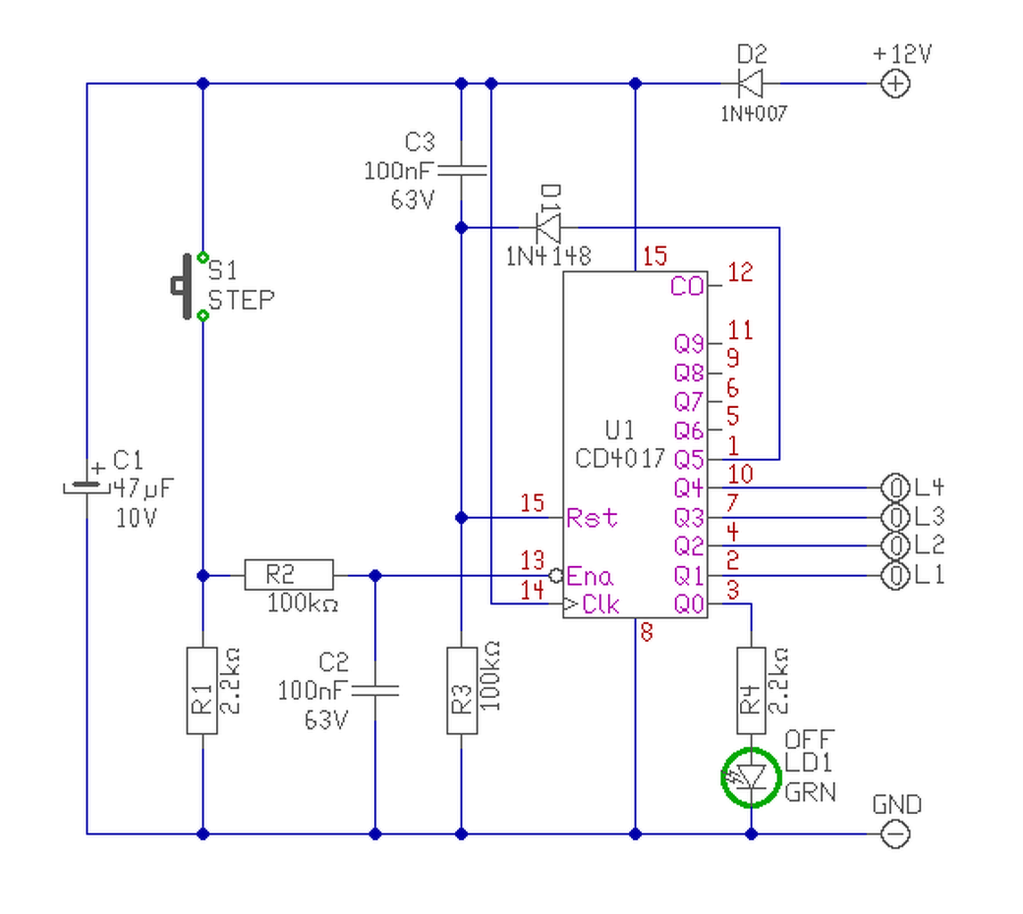

(#) sitto válasza proli007 hozzászólására (») Máj 18, 2018 /
Köszönöm a kapcsolást proli007, összerektam, működik, egy 5mm-es ledet tudok vele könnyedén ki-be kapcsolgatni a piezo kapcsolóval is.
Azt nem értem, hogy a zöld led miért csak a táp csatlakoztatásakor világít az első kapcsolás után pedig már többé nem. Bár a kapcsoló működéséhez igazából nem szükséges.
(A rajzon az IC táp rossz helyre van kötve)
A kapcsolás kimenetére kötöttem egy power FET-et, hogy a fényszóró izzót kapcsolgassam vele de ezzel van valami gubanc.
Ha az IRFR2307Z FET van bekötve akkor semmi nem történik.
Ha pedig az IRF 3808 akkor be lehet kapcsolni de ki nem. És a bekapcsoláshoz is nagyon erősen kell nyomkodni a piezo kapcsolót (FET nélkül könnyen kapcsolgatható a led).
Arra gondoltam, hogy berakok egy optocsatolót és azzal kapcsolgatom a FET-et de v.mi kultúráltabb megoldást szeretnék.
Erre van még esetleg v.kinek ötlete?
Előre is köszi.
(#) RoliNyh válasza sitto hozzászólására (») Máj 18, 2018 /
Ezen a rajzon nem jól van bekötve a nyomógomb, a 13 és 14 lábak fel vannak cserélve.
13 láb menjen direkt testre, 14 lábra kösd a nyomógombot és a hozzá tartozó alkatrészeket.
(A 13 és 14 lábra menő vezetéket cseréld fel.)

(#) sitto válasza RoliNyh hozzászólására (») Máj 18, 2018 /
Ezt én is nézegettem, de mivel kapcsolgatott nem bántottam. De most már kipróbálom.

(#) proli007 válasza sitto hozzászólására (») Máj 18, 2018 /
Hello! Igen, sajnos elírtam a lábszámot. Tekintve hogy a tervezőben a táp rejtett láb, így kézzel írom oda és így képes vagyok elírni..
Varázslatos hibákat tudsz előállítani. Nekem az a gyanúm, valami fatális hiba van, nem-e "lóg a levegőben valami". De mérni kellene az IC kimenetét amikor pld. be és kikapcsolja a Fet-et. Mert olyan elég nehezen képzelhető el, ott a Gate feszültség és a Fet nem kapcsol be. Esetleg az IC-nem kap (vagy valamin keresztül kap) tápot. Mert akkor képes fura dolgokat művelni. De az is érdekes, hogy a Led nem világít csak bekapcsoláskor. Mert akkor Reset állásban van a számláló. De lehet hogy léptetéskor meg nincs ott, vagy átlépi a Q0 kimentet. De ilyen hibáknak nem szabadna előfordulni. Tégy a Fet GS közé egy 10kohm-ot és akkor mérj feszültséget. Mert ha a Fet Gate és az IC között szakadás van, akkor a Fet Gate "értelmetlenül" is tud működni. Bár akkor nagy teljesítményű terhelésnél már meg kellet volna pusztulnia.
Megkockáztatom az R2 akár el is hagyható, de mindenképpen nagyon kis értékű legyen, kissebb mint az R1...

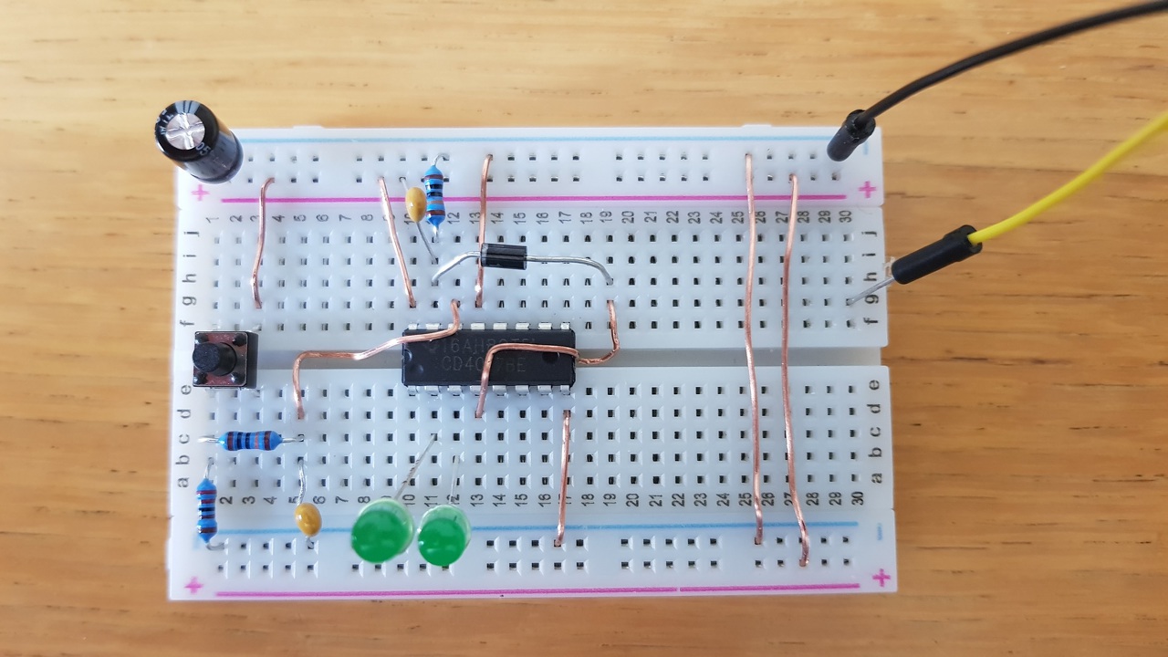

Kiszedtem a FET-et és visszaraktam a kimenetre egy 5mm ledet.
13 és 14 felcserélve, 13 gnd-re kötve.
R2 rövidzárral helyettesítve.
Piezzo helyett nyomógomb.
És mivel nem kell 4 kimenet csak egy, a 4. láb van visszakötve a diódán keresztül a 15.-re
Bekapcsoláskor a zöld LED világít utána be lehet kapcsolni a kimenetre kötött leded, ki viszont már nem. A zöld led többé nem világít. De ezt igazolja a mérés is.

(#) RoliNyh válasza sitto hozzászólására (») Máj 19, 2018 /
Ha a nyomógomb be van nyomva, és az IC 14 lábán alacsony szint van, az nem jó...
Ha ki állásban van, akkor kell a 14 lábnak alacsony szinten lenni.

(#) sitto válasza RoliNyh hozzászólására (») Máj 19, 2018 /
Összeraktam az egészet újra nulláról.
13-at és 14-et felcseréltem, 13 gnd-re kötve. (16 a táp, ez eddig is volt ezt a hibát észrevettem az eredeti rajzon).
Meghagytam az eredeti kondi és ellenállás értékeket. Ilyenkor maradt a korábbi jelenség:
Táp bekapcs esetén zöld led világít a Q0 kimeneten, kapcsoló nyomkodására átvált a Q1 kimenetre de így is marad.
Utána kiszedtem a C3 kondit és innentől kezdve működik. Oda-vissza lehet kapcsolgatni a 2 kimenetet.
Működik a piezo kapcsolóval is.
Már csak az a bibi, hogy mindkét kimeneten 11.1V tápfesz mellet csak kb 2V mérhető. Valószínűleg ez kevés lesz a FET teljes nyitásához.
Ez mitől van?

(#) Kovidivi válasza sitto hozzászólására (») Máj 19, 2018 /
Bakman: Én itt mégiscsak breadboard-ot látok, a következő hozzászólásban pedig már a FET-ről van szó, és Sitto kolléga akar autófényszórót kapcsolni.
Sitto: ahol 50mA-nál nagyobb áram folyik, azt ne a breadboardon keresztül vezesd, mert óriási nagy ellenállást képvisel minden csatlakozási pont!

(#) sitto válasza Kovidivi hozzászólására (») Máj 20, 2018 /
Volt nyák és próbapanel is de meguntam a forrasztgatást és újra összeraktam az egészet, ekkor már breadboard-on.
A nagy áramot természetesen nem ezen keresztül akarom áthajtani. Bár kipróbáltam a FET-et is, annyi különbséggel, hogy a FET külön volt "bedrótozva" és a breadboardon így csak kis áramok folytak.
Úgy tűnik, hogy műküdik a kapcsolás (bár már korábban is ezt hittem ).
Köszönöm a segítséget.
