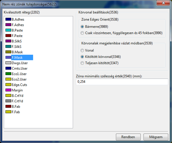

Újabb kérdésem, a forrasztásgátló maszkot el lehet távolítani valahogy némelyík helyről?
Pl gondolok itt arra, ha egy felületszerelt TO220 -as tokot a rézre akarok felfektetni hűtés céljából,
vagy mondjuk vezetősávot akarok felfuttatni ónnal.
Esetleg különböző alakzatokat rajzolva ahova ne kerüljön a "zöld" forrasztásgátló lakk?
Talán valami Solder mask Free region néven emlegetik...
A hozzászólás módosítva: Ápr 26, 2018
(#) csatti2 válasza RoliNyh hozzászólására (») Ápr 26, 2018 / 1
Igen, el lehet. Ugyanazzal az eszközzel kell, mint amivel létrehozod a teliföldet. "Add filled zones"-nek hívják. Itt válaszd ki melyik oldalról szeretnéd eltávolítani ("F.Mask", "B.Mask"), ezután rajzold meg az alakzatot (dupla klikkel lehet befejezni). A 3D nézetben már látszani is fog a végeredmény.

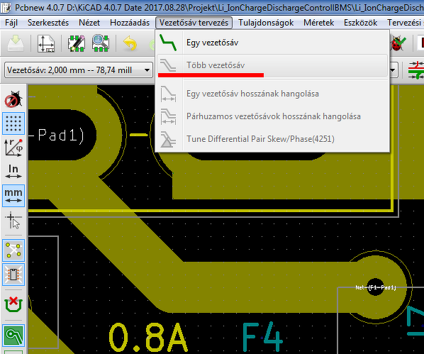

(#) RoliNyh hozzászólása Ápr 30, 2018 /
Újabb érdekes kérdésem volna, a mellékelt ábrán ki van szürkítve néhány opció, tudja valaki miért?
Valamint hogy lehet egymás melletti párhuzamos vezetősávokat tervezni? Sőt továbbmegyek,
ha kétoldalas panelen mindkét oldalon ugyan úgy akarom vezetni a sávot egymás felett az megoldható egyszerre? Tehát ne külön külön kelljen végigvezetni mindkét oldalon a vezetősávot...
A hozzászólás módosítva: Ápr 30, 2018
(#) csatti2 válasza RoliNyh hozzászólására (») Ápr 30, 2018 /
Ha jól tudom, azok az eszközök olyan vezetősávok közös vezetésére szolgálnak, amelyek egymással összefüggnek. Például USB D+ és D-. Ezeknél a nagy sebességű vonalaknál fontos, hogy lehetőleg ugyanolyan hosszúak legyenek. Ahhoz, hogy azt a funkciót használd a netek elnevezéseinek meg kell felelnie bizonyos feltételeknek (nem tudom fejből).
Szerintem át lehet másolni a sávokat a másik oldalra de még nem próbáltam, de tudtommal nem lehet egyszerre vezetni mindkét oldalt, javítsatok ki ha tévedek.

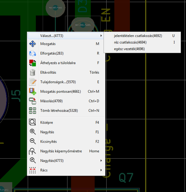

(#) csatti2 válasza RoliNyh hozzászólására (») Ápr 30, 2018 / 1
F11, majd jelöld ki a másolni kívánt vezetősáv egy darabját. Jobb klikk rajta, "select >" majd " whole net". Ezután jobb klikk és "Duplicate". Ekkor a progi megragadja a másolatot és leteheted, ahova akarod. Tedd rá a régire és nyomd le az E betűt. Válaszd ki a dialógusablakban a másik réteget, mint amin az eredeti volt és meg is vagy.

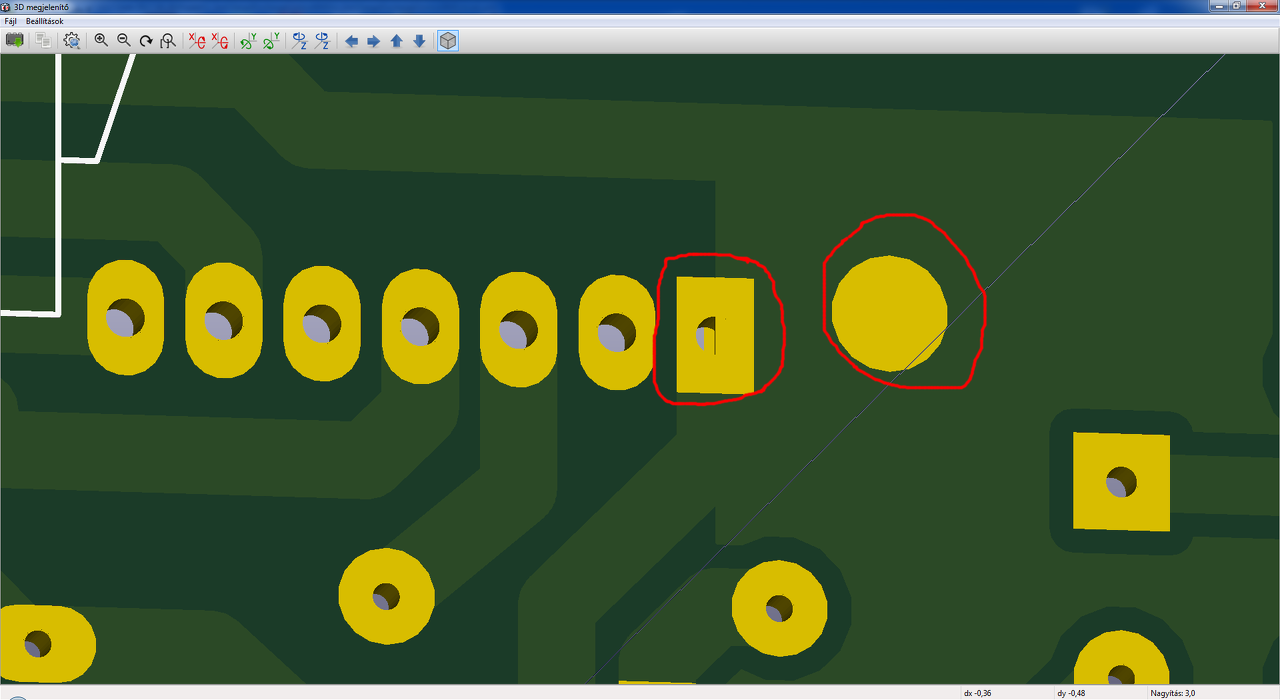

Megint egy bug, ha egy réz zónában forrpont van, a 3D megjelenítőben nem látszik a furat, mert a réz zóna eltakarja. Ha a furat felére lóg csak rá a réz zóna, akkor meg egy félkör furat van...
Ez milyen már?
Szerintem ezt mindjárt be is jelentem a bug reportba...
A hozzászólás módosítva: Máj 15, 2018
(#) RoliNyh válasza RoliNyh hozzászólására (») Máj 15, 2018 /
Közbe rájöttem, hogy nem bug, csak beállítás kérdése.
A Beállítások/Megjelenítési beállítások felugró ablakban engedélyezni kell a.:
"Furatok megjelenítése a zónákban" opciót...

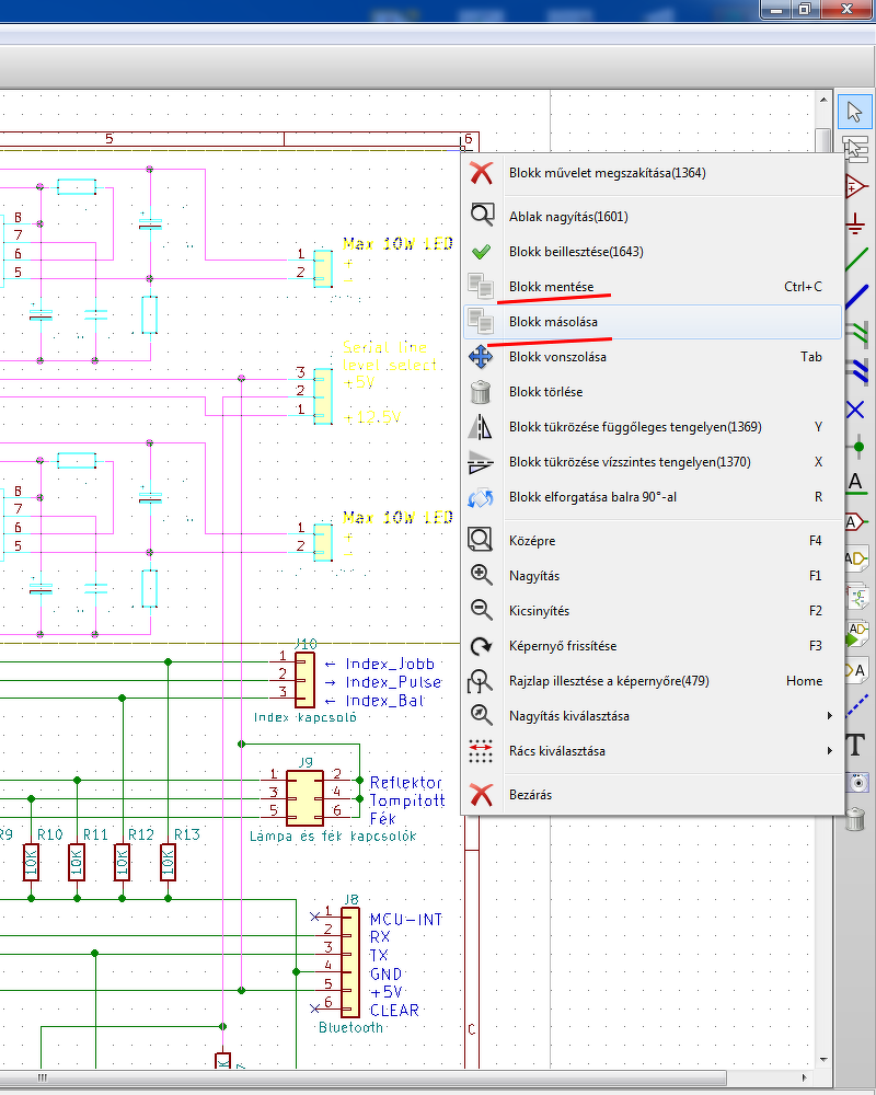

(#) RoliNyh hozzászólása Máj 23, 2018 /
Úgy látom csak én tartom életben itt ezt a topikot, szóval kérdezek megint egyet.
Tehát ha egy kapcsolási rajzot megnyitok, és egy részét kimásolnám egy másik rajzba,
de sajnos a [Ctrl]+[C] és [Ctrl]+[V] billentyűkombináció nem működik.
A rész kijelölése után a jobb gombos menüben van másolás, de az csak az adott lapon működik.
Ha átváltok egy másik kapcsolásirajz szerkesztőre, amit natívan indítottam (nem a projekt menedzserből), oda már a beillesztés művelet nem érvényes, mert ki van szürkítve a felső menüsorban.
Van erre valamilyen másféle elegáns megoldás?
