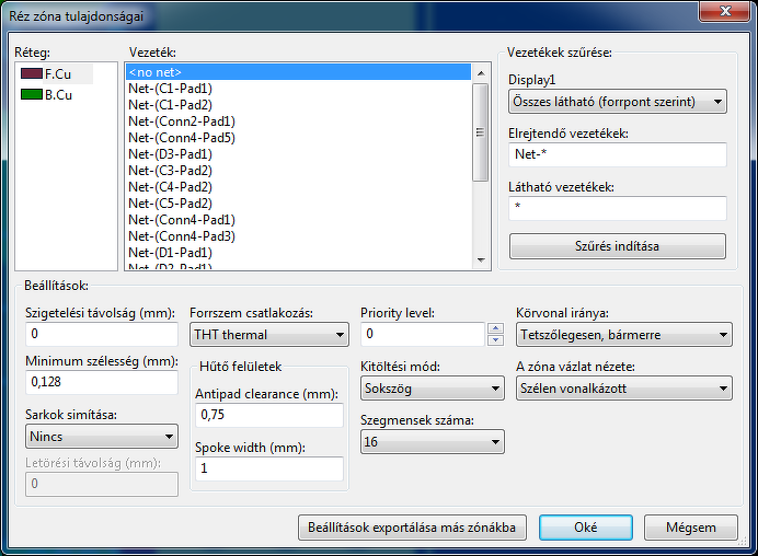

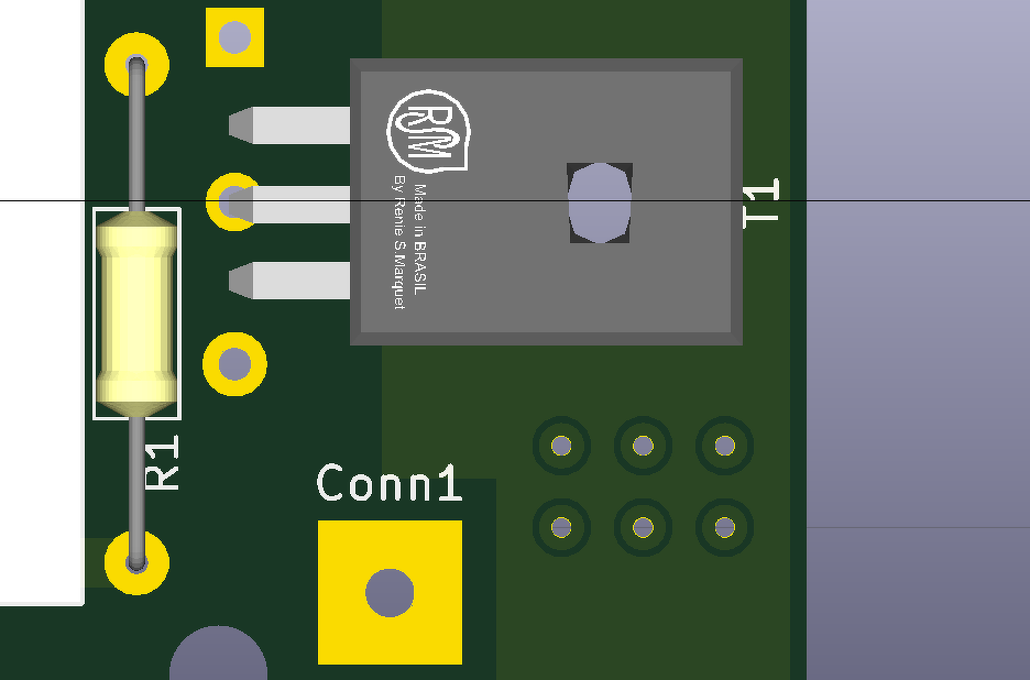

(#) RoliNyh hozzászólása Feb 6, 2018 /

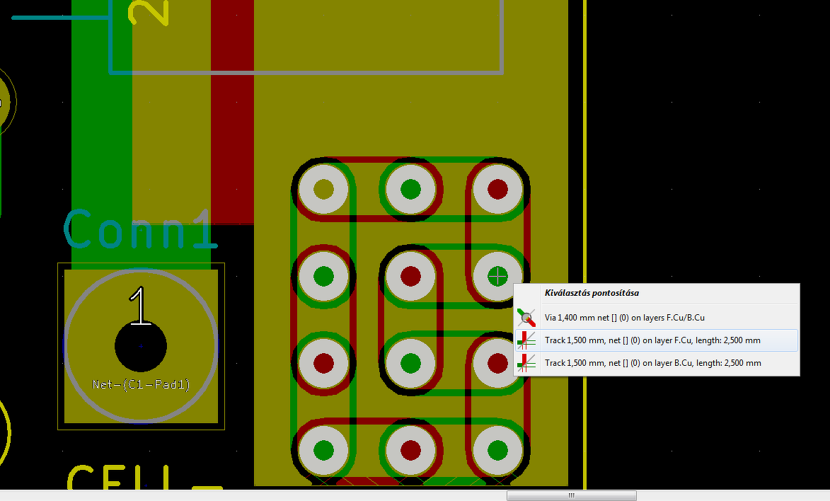

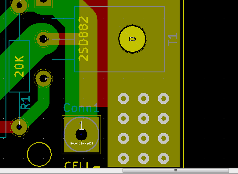

Látom rég volt itt élet, bedobnék egy kérdést hátha tud valaki segíteni.
Szóval egy kétoldalas panelen a két telibe réz fóliát akarom összekötni furatgalvanizált furatokkal hőátvezetés céljából. De hiába teszek rá furatgalvanizált furatot, kiszigeteli a teliberéz zónától.
Hogy lehet ezt orvosolni?
A szigetelési távolságot elvileg levettem nullára...

(#) Tas84 válasza RoliNyh hozzászólására (») Feb 6, 2018 /
Ha jól rémlik a pad tulajdonságánál van olyan opció, hogy mennyi legyen a pad körüli szigetelés (talán clearance).
Másik verzió, hogy a padnak a net neve ugyanaz legyen mint a teliföldé, akkor egybe folyik.
(#) csatti2 válasza RoliNyh hozzászólására (») Feb 6, 2018 / 1
Bár nem a legelegánsabb megoldás, de én azt szoktam csinálni, hogy elindítok egy kamu vezetősávot egy lábról/viáról ami ugyanahhoz a nethez rendelt mint a fólia. Ezután szépen oda vezetem, ahova az első hővezetőfuratot akarom tenni, majd a V betűt nyomogatva lerakom szépen a kívánt mennyiséget, majd visszavezetem a végét a kiindulási ponthoz. A fóliát tömörre kell konfigurálni és akkor azt kapod, amit szeretnél.
(#) RoliNyh válasza Tas84 hozzászólására (») Feb 6, 2018 /
Az a baj, hogy nem teliföldről van szó, hanem csak egy egyedülálló rézfóliáról, ami semmihez nem csatlakozik, mert csak a tranyó hűtőfelülete akarna lenni...
(#) mps válasza RoliNyh hozzászólására (») Feb 6, 2018 /
Vágd ki azt a részt a telifölből, hozz létre egy újabb teli részt, azt rendeld a tranyó megfelelő vezetékéhez.
(#) RoliNyh válasza csatti2 hozzászólására (») Feb 6, 2018 /
Ez jó is lenne, de mint írtam nincs semmihez hozzárendelve. Na most a kérdés akkor, húztam egy kamu vezetősávot, ennek honnan tudom meg a nevét, vagy hogy adhatok neki nevet?
Ha ránagyítasz ott a vezetősáv neve.
Ha tranyó felfogatási pontja csak mechanikus furat? Ha nem, akkor használhatod azt net-ként (azt kell kiválasztani a fóliának is).

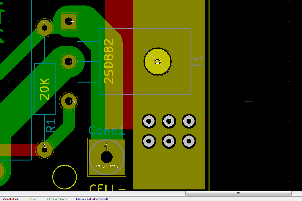

Mivel úgy látom a borda is a kollektorhoz van kötve, hozzákötöttem én is a panelen.
Úgy jó is, csak nem tudom a lyukak miért nem átlátszóak sem az editorban sem a 3D nézetben.
De remélem ez csak bug, és nem felejtik kifúrni és galvanizálni majd gyártás közben...
A hozzászólás módosítva: Feb 6, 2018
(#) mps válasza csatti2 hozzászólására (») Feb 6, 2018 / 1
Az első képét elnézve csak mechanikai furat. De meg lehet csinálni vele. Letettem két egyes csatlakozót, azt össze kötöttem, lett egy vezetékem névvel. Kivágtam a teliföldből a kívánt méretet, majd beleraktam a két furatot. (Van elyan egyes csatlakozóm amit arra használok ha olyan furatot szeretnég rögzítésnek csatlakozónak amit be szeretnék kötni valahová, a lényeg, hogy a pad connectionn semmi legyen), ezután rajzoltam körbe vonalat viaval, majd létrehoztam a zónát ahoz a net névhez.
Mondjuk így egyszerűbb, ha van amihez lehet kötni. Azért nem jelzi a lyukat mert a via tele van ónnal, szerintem. De az biztos, hogy ha kinyomtatod ott a furat, ill. a drill fájlban is benne lesz.
Már több nyákot legyártattam, ami így volt konfigurálva. Még nem volt problémám vele. Ami a gyártónak számít, az az excellon (drill) fájl. Ha abban benne van, akkor ki lesz fúrva. Ráadásul (ha két/egy oldalas/rétegű) a gyártó a furatgalvánozás után fogja majd a tényleges áramkörmaratást elvégezni (négyrétegűnél a belső rétegekkel kezdik).
Ha az "Antipad clearance" -re gondoltál, hiába vettem le nullára, úgy is elszigetelte,
mert nem volt kimondottan semmihez csatlakoztatva elvileg, csak magában volt...

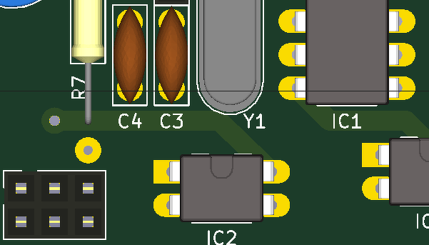

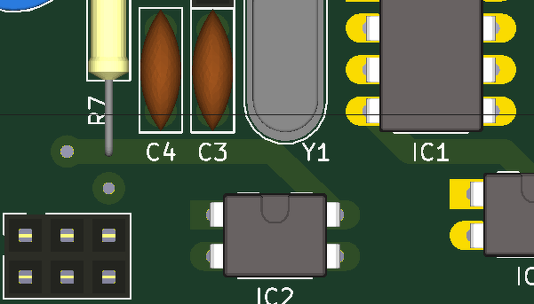

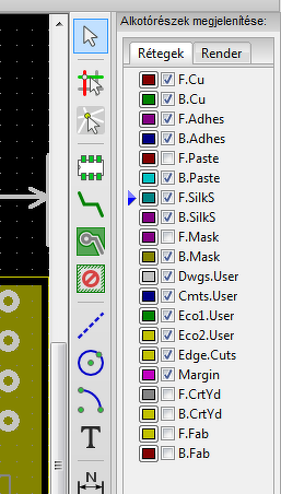

(#) RoliNyh hozzászólása Feb 7, 2018 /
Felmerült egy újabb beállítási problémám.
Szóval az alkatrészoldalon, hogy kell azt beállítani, hogy a forraszpontok is kapjanak védőlakkot?
Valahogy el kellene távolítani a maszkot ha jól gondolom, de hiába kapcsolom ki, mégsem lakkozza le.
Pedig az F.Paste és F.Mask rétegek is ki vannak kapcsolva...
A bal alsó sarokban a hatpólusu csatlakozó felett látható egy lakkozott furatgalvanizált átvezetés
(és egy vezetősáv is csatlakozik hozzá mint látható), na úgy kellene az összes beültetési oldalon levő forraszpontnak kinéznie...
(#) pipi válasza RoliNyh hozzászólására (») Feb 7, 2018 / 1
Mókás munka lesz, ha ilyet akarsz.
Újra gyártod az alkatrész footprint libeket vagy a kész nyákon minden pad-en jobbgomb - Edit pad - és kikapcsolod a mask-ot.
Nem emlékszem, hogy láttam volna olyan készüléket ahol ilyen az alk. oldal.
(#) RoliNyh válasza pipi hozzászólására (») Feb 7, 2018 /
Jó lesz az, ha egyesével kikapcsolgatom...
Bár nem értem akkor a jobb oldali rétegválasztó sávban ha kikapcsolom miért hatástalan.
Azért szükséges, mert csak a hátsó oldal lesz forrasztva, az alkatrészoldal nem.
Viszont így inkább legyen lakkozva, mint csupaszon hagyva.
A hozzászólás módosítva: Feb 7, 2018
Amit jobb oldalt kikapcsolsz, az csak nem látszik, de ott van...

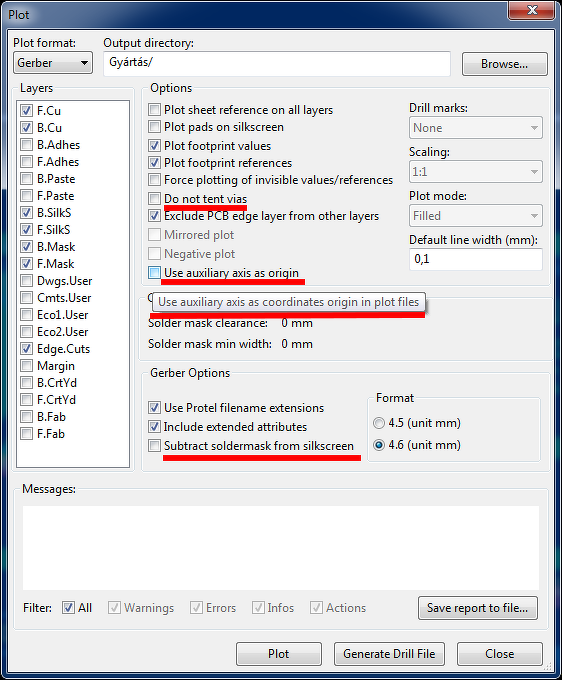

(#) RoliNyh hozzászólása Feb 9, 2018 /
A pirossal aláhúzott szövegekre van valami értelmes magyar fordításotok?
És mit is jelentenek pontosan?
A hozzászólás módosítva: Feb 9, 2018
(#) csatti2 válasza RoliNyh hozzászólására (») Feb 9, 2018 / 1
Az első: Ne lakozza a viákat (a viák felületére nem kerül forrasztásgátló lakk, hasznos lehet prototípusoknál, mert könnyebben lehet a viákhoz forrasztani átkötéseket, vagy méréseket elvégezni).
A második: A segéd/kiegészítő tengelyek origóként használata (le lehet rakni egy másodlagos origót, pl. a nyákod bal alsó sarkába, a program pedig ezt használhatja a gerber és drill fájlok elkészítésekor, én mindig használom)
A harmadik: A forrasztásgátló lakk maszk kivonása a pozíciónyomatból (ez arra jó, hogy ne akarjon pozíciórajzot tenni a forrpontokra, némi trükközéssel arra is jó, hogy ki lehessen vonni a nyákon kívülre eső rajzolatokat a kimeneti fájlból [vannak gyártók, aki ezt nagyon nem szeretik, pedig sok csatlakozónál előfordulnak]).

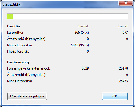

(#) RoliNyh hozzászólása Márc 2, 2018 /
Nagyjából kész a fordítás, de sajnos még sok olyan szöveg van, ami még a forráskódban sem szerepel karakterláncként, ezért még mindig csak angolul jelennek meg. Közben ha van valami használható értelmes fordításotok erre a néhány szövegre, megköszönném...
Az alábbiak az ERC hibaüzenetei, de most nem mellékelek képeket egyelőre.
(A %s %b csak változónevek.)
"Pin connected to some others pins but no pin to drive it"
"Pin (%s) (%s) of component %s is not driven (Net %d)."

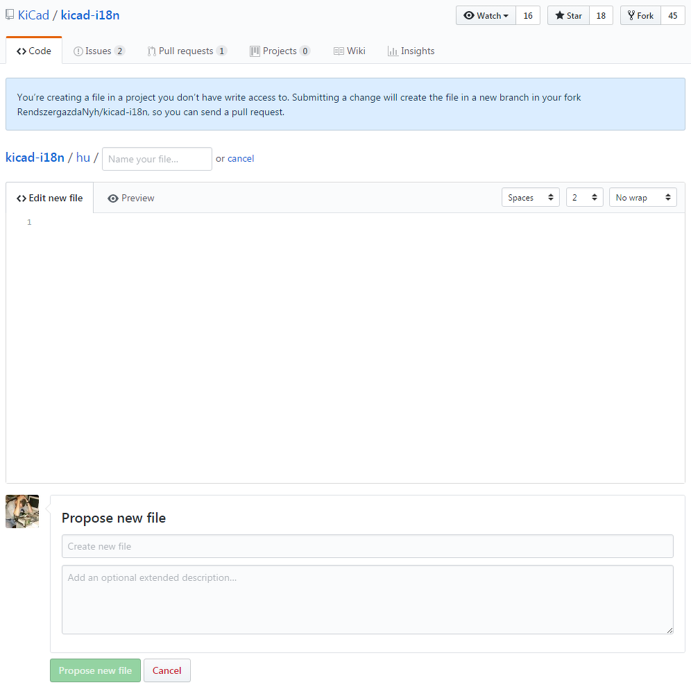

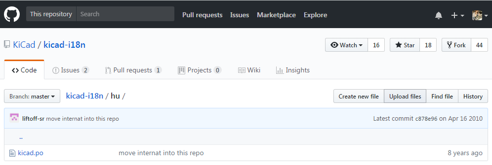

(#) RoliNyh hozzászólása Márc 4, 2018 /
Helló!
Nem tudom mennyire vagytok járatosak a githubon, de gondoltam megkérdem, hátha van tippetek.
Szóval elvileg a linkelt oldalon vannak közzétéve a program nyelvi fordításai. Meg tudja valaki mondani, hogy tudom oda feltölteni a magyar fordítást? Mert én nem igazán értem ezt a githubos fórumot, vagy nem is tudom mi is ez valójában...
Egyébként a 4.0.7 -es verzióhoz elkészült a fordítás, jelenleg tesztelés alatt van.
Pár napon belül közzéteszem...
(#) Ivan93 válasza RoliNyh hozzászólására (») Márc 4, 2018 /
Github-on csak néha járok, ha a Google oda vezet, így nem vagyok jártas benne, de talán tudok segíteni. Ha a linkeden megnyitod a magyar mappát (hu) akkor abban már van egy 8 évvel ezelőtti fordítás. A jobb oldalon felül nekem van egy inaktív "Create new file" gomb. Ha belépsz a Github-ra, szerintem aktívvá válik a gomb és fel tudod tölteni.
(#) RoliNyh válasza Ivan93 hozzászólására (») Márc 4, 2018 /
Igazából van ott egy [Upload files] gomb is (1kép), azzal próbálkoztam.
Arra azt mondja, hogy valami engedély kellene hozzá (2kép).
Ha a [Create new file] gombra nyomok, akkor meg egy szövegszerkesztő jön be...
Ha nem érkezik itt válasz másoktól, kérdezd meg az Arduino topicban, hátha onnan ismeri valaki a Github működését. Esetleg írj a KiCAD-nek egy email-t, vagy a github-on keresztül, ha van ilyen lehetőség, hogy szeretnéd feltölteni, és segítsenek benne. Szerintem biztos segítenek.
