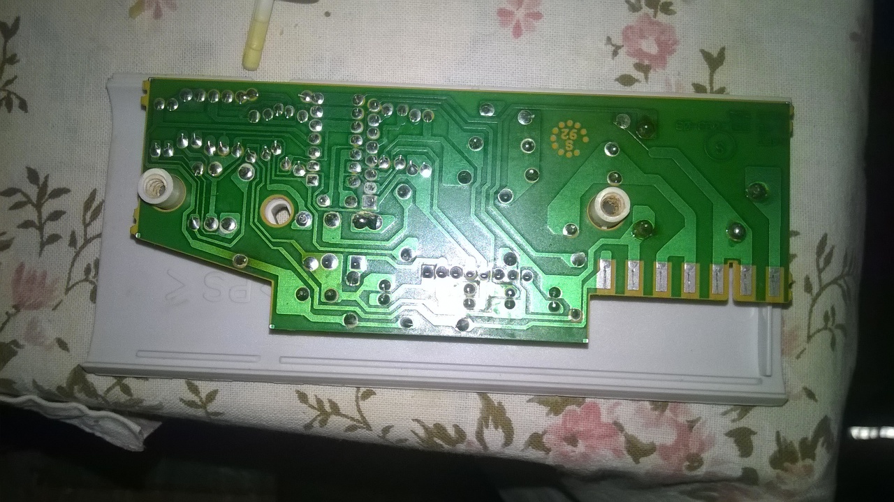

Van egy Liebherr Öko super fagyasztó láda ami mostanság érdekes dolgokat produkál. Elektronikus vezérléssel ellátva a készülék és a hibája, hogy a piros ALARM lámpa nem akar elaludni benne. A hőfok megfelelő relét próbáltam cserélni benne de az új relével nem hajlandó kikapcsolni és lehűt -32C°-ig de a lámpa itt sem hajlandó elaludni. Mellékeltem képet a panelról. A választ és a segítséget előre is köszönöm. Üdv. János
Azt a középső nagy hengeres kondit én megmérném kapacitásra vagy cserelném.
Ahogy látom, az LM324 2., 3. szekciója párhuzamosan van kötve ( invert, noninvert és out ) és az kapcsolja a relét. Talán meg kellene vizsgálnod a bemenetek állapotát, reagál-e bármire és így a kimenet miért nem vált át.
Mi az, hogy az új relével nem hajlandó "kikapcsolni"? Húzott vagy elejtett állapotban van? Ennek megfelelően mérd meg a 6,7,8 lábakat is a 11.-hez képest. 4-11 lábak a tápfesz, az hány volt például? Stb.....
Először tápfeszt mérj! Az első képen a poti felett egy zener van. Akkora fesznek kell rajta lenni, mint a zener feszultsege! Ha ez nincs meg, akkor hibás az említett kondi. X2-es típus jó csak és legalább 275-300V AC!! Amivel eddig találkoztam ilyen hűtőpanelekkel, mind úgy működtek, hogy a relé meghúzott állapotában állt a kompresszor, relé elengedve ment. Így ha csökken a táp a kondi miatt, egyszerűen nem tud meghúzni a relé.

A relé alap esetben ejtett állapotban van és működik a kompresszor. Ha eléri a kikapcsolási hőfokot meghúz a relé és bontja a kompresszor áramkörét érdekesség képen a tekercs ponton 6,9V-ot tudok mérni amivel meghúz a régi relé de az új az nem.
Nem írtad, mennyi a tápfesz. Mi az, hogy tekercs pont?
1., Próbáld visszakövetni legalább az IC 11. lábától a +tápfeszt és mérni, az mennyi. 2., a 11- láb és a 4. láb között mennyi; 3., a reléd hány voltos? Az se mindegy, hogy az új teljesen egyforma-e a régivel - ha a meghúzó árama nagyobb és a dupla kimenet nem bírja, vagy egyáltalán kicsi neki táp; 4., ha húzni szeretne, hány volt van a tekercs két kivezetése között.
Köszönöm mindenkinek a választ és a gyors segítséget. A probléma megoldódott. A 100µF kondenzátor volt a hibás csak 33µF volt a kapacitása cseréje után minden működik a lámpa is elaludt és az új relével is működik a panel.
Még 1x mindenkinek köszönöm. Üdv. János
Na akkor nem az a kondi volt rossz, amit írtam, hanem a zener melletti. Mindegy, az a lényeg, hogy működik. Ennél nagyobb baja ne legyen!!
Így van, a 100V 100µF-os elko volt a hibás, az X2 eredetileg 680nF-os 650nF-nak mértem.
