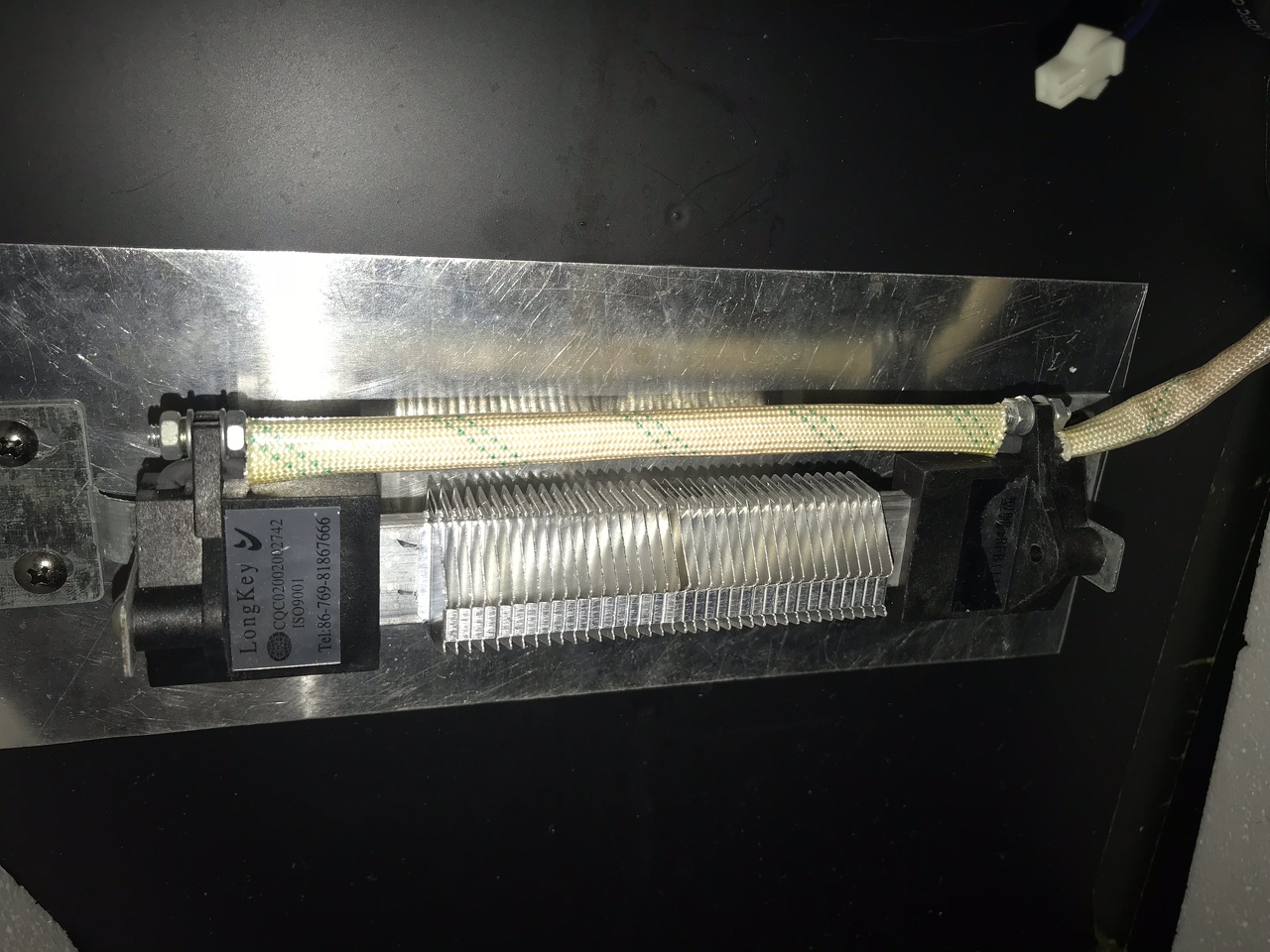

Újabb észrevétel ennek a 2 dolognak ott kellene lennie?
(#) Szilvy válasza Szilvy hozzászólására (») Ápr 29, 2018 /
Leszedtem belül a fagyasztó hátulját és ez fogadott. Jah és a ventinlátor nem jó szerintem mert bedugtam és nem ment.
(#) kaqkk válasza Szilvy hozzászólására (») Ápr 29, 2018 /
„Jah és a ventinlátor nem jó szerintem mert bedugtam és nem ment.”
A ventilátor csak csukott ajtónál működik . A jegesedés már nagyobb probléma,valószínűleg a "termofuse" hőbiztosíték a hibás amit az olvaszóbetét vezetékén találsz , ha a betét csatlakozóját széthúzod és ellenállást mérsz rajta kiszerelés nélkül is beazonosítható a hiba (végtelen ellenállást-szakadást fog mutatni a műszer) a hibás biztosíték cseréjével megoldódik a probléma. ( egy szögletes műanyag házas cuccot , vagy egy átlátszó szilikoncsőbe forrasztott "mütyürkét" keress)

(#) blikkk válasza Szilvy hozzászólására (») Ápr 30, 2018 /
A mütyürke az elpárra van rögzítve. Nehéz szerezni, zárlatot kell mérned rajta. ha szakadt, szerintem kösd át, tegyél egy ilyet az olvasztóóra helyére. Kb 100 darabot eladtam már, nincs rá panasz.

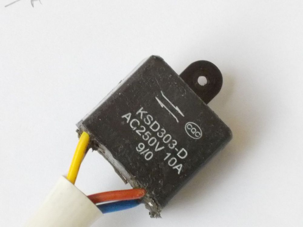

(#) elektroton válasza blikkk hozzászólására (») Máj 4, 2018 /
Blikk!
Praktikus kis kiegészítő időzít alkottál.
Csupán egy kiegészítő kérdésem lenne. Ott a bekötési rajzon nincs hőbiztosíték. Egyáltalán muszáj alkalmazni azt, gyárilag miért is építik bele, miért 72C fokos?
(#) kaqkk válasza elektroton hozzászólására (») Máj 5, 2018 /
2 biztosíték van benne, egy ami alacsonyabb hőmérsékleten kapcsol ki (ez visszakapcsol) és a 72 fokos ami csak megszakad . Az első akadályozza meg a túlfűtést minden esetben , míg ennek a hibája után szakad meg a második . Azért van ez így megoldva (nem csak időre hanem hőfokra is) mert pl télen kevésbé fagy le mint nyáron sűrű nyitogatás mellett, és ezért nem jó fix időt állítani . Olvasztáskor az elp hőfokát is figyeli a "klixon" Blikkk időzítőjét én még kombinálnám egy hőérzékelővel azért hogy tökéletes legyen (így egy idő után "kiolvadnak" a műanyag alkatrészek a hűtőkből)
