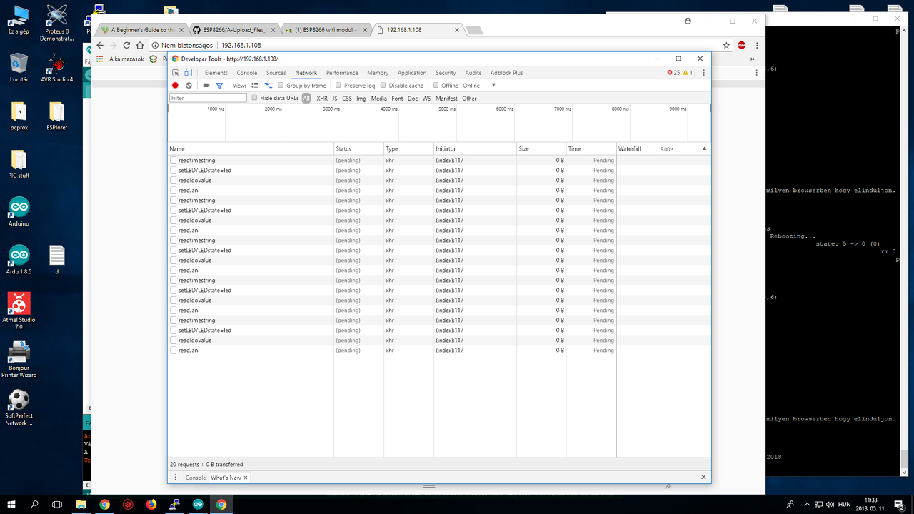

(#) Zekageri válasza sanyisay hozzászólására (») Máj 10, 2018 /
Azért gondoltam hogy paraméterek nélkül hívom meg mert úgy gondoltam hogy az egész függvényt kellene átnéznie 1 másodpercenként hogy lett-e változás , és nem a függvényen belül a paramétereket.
(#) Zekageri hozzászólása Máj 10, 2018 /
De végülis így totál nem megy. Még laggolva sem. Megnézi a led állapotát , ki is írja a serial monitorra nekem hogy LED , 1 másodpercenként , viszont nem írja ki , és az uptimet sem. Hátha rájövök mi lehet a probléma.
(#) sanyisay válasza Zekageri hozzászólására (») Máj 10, 2018 /
Valószínű az Access-Control-Allow-Origin hiányzik a fejlécből. de csak akkor hiányolja ha nem esp ről futtatod a html oldalt. ezt ki is írja a fejlesztői lapon. a megoldást itt már írtam régebben most nem tudom megkeresni, csak este.
Hát azt nem tudom mi lehet. :/
Ahogy eddig csináltad, ESP -n tárolod a html oldalt és onnan tölti le a böngésző, utána Jön az ajax kommunikáció.
Ilyenkor az válasz az ajax kérésekre így néz ki esp webserveren.
  1. server.send(200, "text/plane", ledState);
HTML oldalon pedig az ajax kérés így. JS ben.
  1. xhttp.open("GET", "setLED?LEDstate="+led, true);
Amikor viszont a html kódot a pc-n tartod és onnan indítod el offline módban, akkor
esp felől a válasz így néz ki.
  1. server.sendHeader("Access-Control-Allow-Origin", "*");
  2. server.send(200, "text/plane", ledState);
JS ben pedig így változnak a dolgok.
  1. xhttp.open("GET", "http://192.168.1.1/setLED?LEDstate="+led, true)
Ha küldésnél kihagyod az Access-Control-Allow-Origin fejlécet akkor nem kapja meg a böngésződ az adatokat, azaz megkapja csak hibásnak értékeli így a te kódodnak már nem adja tovább.
Persze azt csak feltételezem hogy offline módban van a html kódod mert a legutolsó belinkelt kódodban benne volt az esp ip címe ami nem kell ha esp-n tartod a html oldalt.
(#) Zekageri válasza sanyisay hozzászólására (») Máj 11, 2018 /
Nos van 2 db HTML oldal amit a PC-n tartok , nem használok SPIFFS-t , még nem tudtam bele építeni a kódomba sajnos , vacakolok vele. Megpróbálom ezzel az új információval megvalósítani most.
(#) Zekageri válasza Zekageri hozzászólására (») Máj 11, 2018 /
A baj hogy hiába IF-el van megvalósítva , ha nem írom meg a setInterval funkcióban hogy milyen adatokat nézzen át , akkor nem nézi és nem veszi észre hogy változott az URL , ha pedig bele írom mindet , hogy nézze 1 vagy tökmindegy mennyi időnként , akkor pedig mire átnézi mindent megint csak laggol mint az állat. Ha 1 vagy 2 getData-t írok be neki hogy nézze át , akkor megy mint a karikacsapás , lagg mentesen. (Az válasz idő korlátot kivettem mivel néha képtelen volt akár 10 másodperc alatt is válaszolni és idegesítő volt az alert ablak.)
Lehet hogy valami a c-ben lévő handleJani és a handleIdo funkciókkal lesz , mivel ha csak az a kettő van benne vagy az egyik , már akkor sem jó. Ha másodpercenként lekérem a readJani url-t és a readIdoValue-t akkor már a browserben csak pending van és képtelen másra figyelni. Az uptime magában jól megy.
A hozzászólás módosítva: Máj 11, 2018
(#) sanyisay válasza Zekageri hozzászólására (») Máj 12, 2018 /
Alakul.
Most azt kellene elérned, hogy ne hívd meg az esp-t másodpercenként jelen esetben 4x hanem csak 1x.
HTML elküldi a kérést esp felé, esp egy stringbe tölti a kért adatokat és visszaküldi a választ, html szétválogatja és beteszi a helyére.
A hozzászólás módosítva: Máj 12, 2018

Kiderült hogy a lagg nem a JS-es funkciók miatt adódott. Végül rájöttem hogy amikor elküldöm a kérelmet a c-ben lévő funkciókhoz hogy mondják meg hogy van-e jani és idő akkor ha jött bejövő adat , akkor az IF-eknek nem csináltam else ágat , így ha nem volt adat , nem ment vissza sem 200 "ok" response sem pedig semmi más , így a böngésző nem tudta mire vélni. Végül megmondtam neki hogy ha nincs bejövő adat akkor is legyen response , mégpedig 204 , ami "no content"-et takar , így a böngésző nem ragadt le nála. Megszűnt a lagg és gyorsabb mint valaha.
