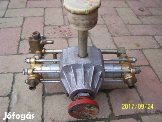

Volt szerencsém ilyen géphez. Javításra hozták, de bontás lett belőle... ![]() ![]() Nekem egy KEW hobbi 100-am van, full alu ház, teflon tömítések, kerámia dugattyú vezetők, stb. Nem is volt olcsó majdnem 70 e volt úgy 92' táján...és megy mint újkorában Ha ilyennel van gubanc tudok segíteni! Nem reklám, hanem segítség : maxterclean A hozzászólás módosítva: Máj 29, 2015
