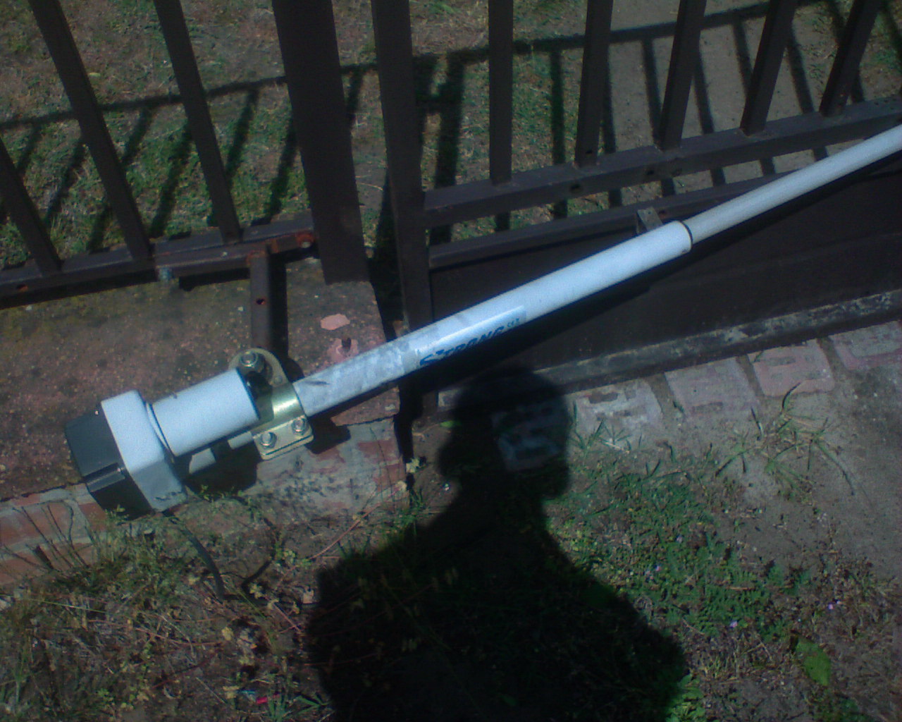

Üdv én ijen egyszerű gsm-es kapunyitókat építek már vagy 4-éve.Hibátlanul működnek,eggy gyenge pontjuk van:a kapu nyitó motornak "strong"tipusú parabola forgató motort használunk,de a beépített végállás kapcsolókkal nem igazán lehet miliméter pontossan az ajtót megállítani,ezért mindig túl kell csukatni"ráfeszíteni"a mechanikai ütközőnek.

mutassatok már légyszi egy-két képet egy ilyen parabola forgatós kapunyitó motorról... még sose láttam köszi

Van ijen rossz motorom,leégetta motorja a többi jó,amúgy itt 3db motort kapsz 10 000-ért,/beszállítótol/ De ha kell a fogaskerék belőlle, elküldöm . A kapura szerelve meg így néz ki.
