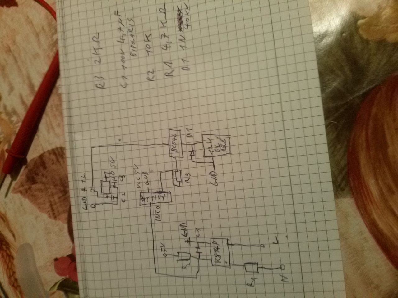

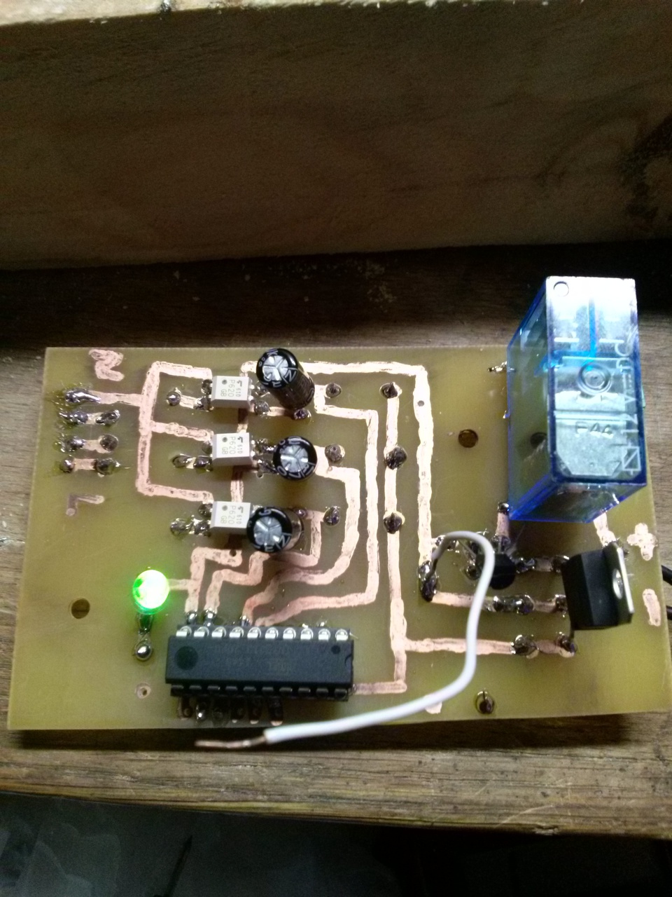

Másodjára építem meg ezt a kapcsolást és a második furán működik. Ha az avr d.5 lábával bekapcsolom akkor az int1 lábbal kétszer ki tudom kapcsolni de harmadikra csak jópár másodperc múlva tudom kikapcsolni. az előző panel ment frankón. Ami változás a két panelban az a 12v táp. Az előzőnél rossz router megmaradt tápját használtam és más tipusú az optocsatoló. Most dugasztápról megy, valami "steck" kínai csoda. Az optot ki zárnám mert direktbe húzom gnd-re a lábakat élesztés alatt. A program sem lehet hibás hiszen azon nem változtattam semmit. Az uc egy attiny2313.
Merre induljak? Teljesen tanácstalan vagyok.
A hozzászólás módosítva: Jún 12, 2018
(#) Bakman válasza Szasza9668 hozzászólására (») Jún 13, 2018 /
A relé nincs jó helyen, a 12 V és a BC546 közé kellene kötni. Most a BC546 és a GND között van a rajz szerint. Kontrollereknél a tápegység (tápfeszültség) jó minősége a legalapvetőbb feltétel a helyes működéshez. A rajzon és a panelon sincs 100 nF-os kondenzátor a kontroller táplábainál, ez is gond lehet.

(#) Szasza9668 válasza Bakman hozzászólására (») Jún 13, 2018 /
Kicseréltem a tápot led szallag tápra. Javult a helyzet így már csak kb 8-10 kapcsolás után zavarodik meg. A relét átkötöttem már korábban. 100nf kondit beépítem a táplábakra, utána referálok!
Köszönet!

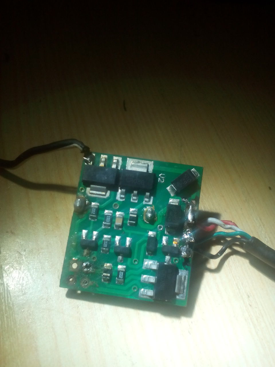

"Örököltem" egy Axa Luxx 70 kerékpáros lámpát . (sérült..)
Létezik belőle 3 fő típus : A,egyszerű-parkfényes, B, A+USB-töltős, C, B+automata bekapcsolós...
Mindhármuknál a lámpatest hasonlóan néz ki, az USB-s változatoknál a plusz rögzítőkarban van az USB-s egység.
Nekem a B típus jutott...
Mekkora a valószínűsége, hogy a középső egységet kihagyva "visszabutíthatom" A típusra ?

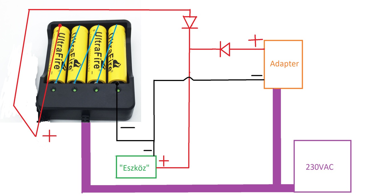

Egy hordozható eszköz táplálásához szükségem van tízen egypár V feszültségre lítium aksikból.
Próbálom ezt minél olcsóbban kihozni, viszont e-bayen az olcsó akku pakkoknak nincs kivezetve balancer kimenete és nem akarom a nélkül tölteni őket.
Másik opció tehát, hogy 3-4 különálló cellát külön töltök és sorba kötve használom őket.
Viszont szeretném, ha az eszköz akkor is használható lenne, miközben töltődik. Ezt megoldandó, az jutott eszembe, hogy veszek egy ilyen töltőt és 4 cellát, majd a töltő kimeneteit sorba kötöm (ahogy a kép bal oldalán is ábrázoltam) és onnan veszem le a tápot. Így nem kéne minden töltéskor "elemet cserélni".
Itt egy kérdés: eddig nem hülyeség, amit kitaláltam?
Ha nem az, akkor viszont a következő probléma, hogy a töltő nem bírná el egyszerre az eszközt és az elemek töltését, szóval amikor bedugom a konnektorba, hogy töltsön, addig magát az "eszközt" valami másnak kéne működtetnie. Erre úgy gondoltam, használhatnák egy másik adaptert, ami az eszközt táplálja. Egy diódával pedig meggátolnám, hogy rátöltsön az akksikra. Az adapter oldalára is tennék egy diódát, ha az akksik feszültsége lenne magasabb az adapterénél. (Ez van a kép jobb oldalán).
Ez így működőképes lenne?
Bocsi, hogy hosszú lett.
A hozzászólás módosítva: Jún 15, 2018
(#) antikzsolt válasza Gj hozzászólására (») Jún 15, 2018 /
Ebayos aksik 99% hamis. A negyedét sem tudják ami rá van írva. Keres inkább kidobott laptop aksikat. szerzel kettőt és máris van 8 darab aksid. Arra egy balancer és töltő elektronika kell.
Na meg minek kell a tizen pár volt. Milyen eszközt akarsz rátenni? Ha hosszú életűre tervezel keres egy nagyobb adaptert mert ha csúcsra van járatva hamar kiszál az éltető füst.
(#) Gj válasza antikzsolt hozzászólására (») Jún 15, 2018 /
Logikusnak hangzik.
Egy 2.1-es Genius PC hangfalszettet akarok rárakni. Eredeti tápja egy 12V 0.8A kimenetű trafó és egy diódahíd + kondi egyenirányítás.
(#) pucuka válasza Gj hozzászólására (») Jún 15, 2018 /
Az akkuk töltésére neked kell balanszeres töltőt faragni. A gyári töltők nem lesznek jók, mert visszafelé nem működnek. Ilyen értelemben módisítsd a rajzodat.
(#) Gj válasza pucuka hozzászólására (») Jún 15, 2018 /
Hogy érted, hogy "visszafelé"? Kifejtenéd ezt?
Arra gondolsz, hogy túlmerítés ellen nem véd?
(#) Gj válasza Gj hozzászólására (») Jún 15, 2018 /
Vagy úgy érted, hogy ha a már megtelt cellák töltését kikapcsolja a töltő, az nem lesz elég a balanceoláshoz?
(#) Kovidivi válasza Gj hozzászólására (») Jún 15, 2018 / 1
Ami neked kell: Ebay: 3S protection with balancer, és egy 12.6V 1-2A-es tápegység. Összerakod, és működik. Felesleges a 14$-os töltővel vacakolni.
(#) Gj válasza Kovidivi hozzászólására (») Jún 15, 2018 /
Ezeknél a töltőt és a terhelést is a P+ , P- pinekre kötöm, igaz?
