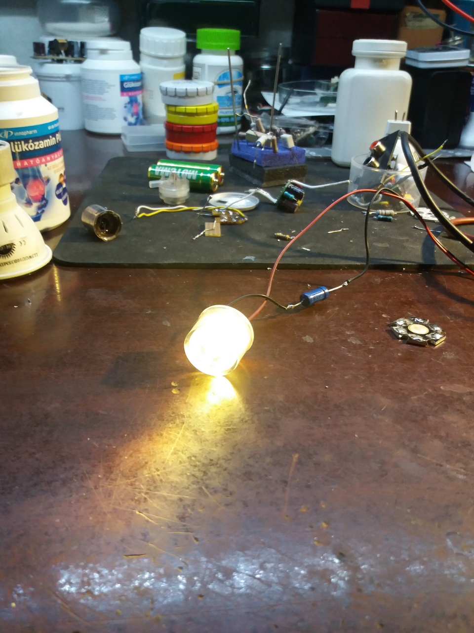

(#) FAZ1 válasza Massawa hozzászólására (») Jún 18, 2018 /
„Az áramkörben kb 20 mA áram folyik - a 2 ellenálláson meg a LEDen.”
Ezt az átfolyó áramot én nem számoltam, hanem MÉRTEM!. Csodáloztam is rá erősen, hogy hogyanisvan mindez?
„felül kell irni a fizika törvényeit”
- Ez bizony megeshet!
Miután az életben van - az elméleti (kiszámítható) fizika, és melléje - a gyakorlati (tehát műszerekkel mérhető) fizika. Az elektronikáról azonban még egy szót se ejtettem.
Én is rendesen csodálkozom. ...
No meg - itt maga a VALÓSÁG!. A felsőfokú technikumban a gyakorlaton elég sokat mértünk ...
A hozzászólás módosítva: Jún 18, 2018
(#) Massawa válasza FAZ1 hozzászólására (») Jún 18, 2018 /
Ird már meg mennyit mértél, és hogyan. Mert némi kétségeim vannak, hogy miröl is beszélünk egy ilyen primitiv áramkör esetében.
Most felállok a számítógép elől, odamegyek ahhoz a "deszkamodell" áramkőrömhöz, és rákapcsolom (persze minden sorosan van benne) - így az átfolyó áramot (Amper-t mérő) műszer is- a már oly sokat emlegetett, és +12V-ról működő kisérleti LED-hez.
Nem magyarázkodom, itt a képek.
(#) nedudgi válasza FAZ1 hozzászólására (») Jún 18, 2018 /

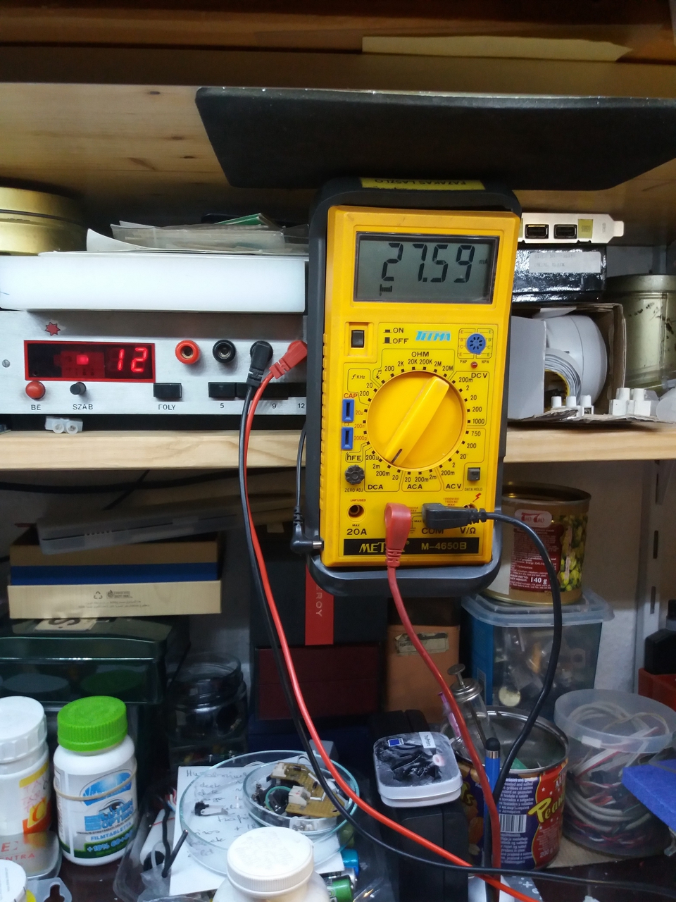

A 27 mA rendben van, de mérd le a 330-LED-680 alkatrészek lában a feszültségeket a GND hez viszinyitva. A 27 mA-nél még nagyobb az ellenállások igénybevétele.

(#) FAZ1 válasza nedudgi hozzászólására (») Jún 19, 2018 /
A harmadik kép /a 190.jpg végű) az az.
A kék színű a 330 ohmos ellenállás, + a hűtő (szerelő) csillag, előtte/rajta a LED a lencséjével, és benne/mögötte van a 680 ohm. Nincsen ebben valójában semmi titok.
A kék ellenállás (Renix) 1%-os pontosságú (azért is kék).

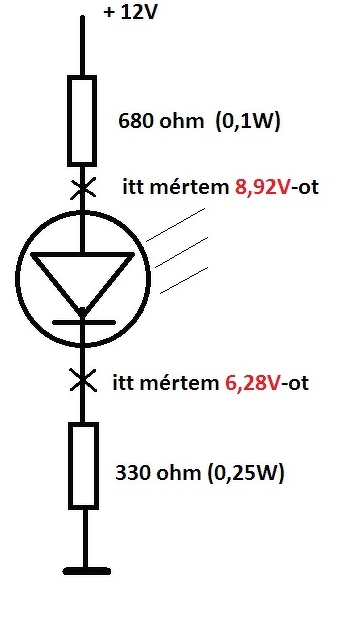

(#) FAZ1 válasza FAZ1 hozzászólására (») Jún 21, 2018 /
Nos - össze-vissza méregettem - de lehet, hogy igazatok van.
Bááár?
Ha a + lábhoz álló ellenállást nézem - a negatívra tett méretében ugyanolyan (pl. tizedwattos) ellenállás az sokkal jobban melegszik.
Itt van a rajz, és a mért értékek.
(#) RoliNyh válasza FAZ1 hozzászólására (») Jún 21, 2018 /
A 330Ω pólusain 6.28V van, a 680Ω pólusain meg csak 3.08V, a LED nyitófeszültsége pedig az általad vázolt elrendezésben 2.64V, legalább is a rajzod alapján.
Képtelenség, hogy a kissebb értékű ellenállás két pólusán nagyobb feszültséget mérsz,
mint a nagyobb értékű ellenállás két pólusán... A fizika törvényei szerint, fordítva kell lennie...

(#) Massawa válasza FAZ1 hozzászólására (») Jún 21, 2018 / 1
Na itt van a kutya elásva. Vajon a fizika melyik törvénye szerint lehetne egy sorbakötött kisebb ellenálláson nagyobb feszültséget mérni mint a nagyobbon???
Ha hihetünk abban, hogy a 330 Ohm valoban annyi, akkor azon pontosan 19 mA folyik. S miután az áramkörben nincs semmi elágazás a LEDen is annyi folyik meg a 680 Ohmon is. A baj az, hogy akkor a 680 Ohmon 12,94 V-nak kellene lennie,de neked csak alig 3 V van!!!!!
Ha stimmel a 330 Ohm akkor a 680 Ohm csupán 192 Ohmos. Lehet, hogy rosszul nézted vagy forditva olvasod a kodot.
