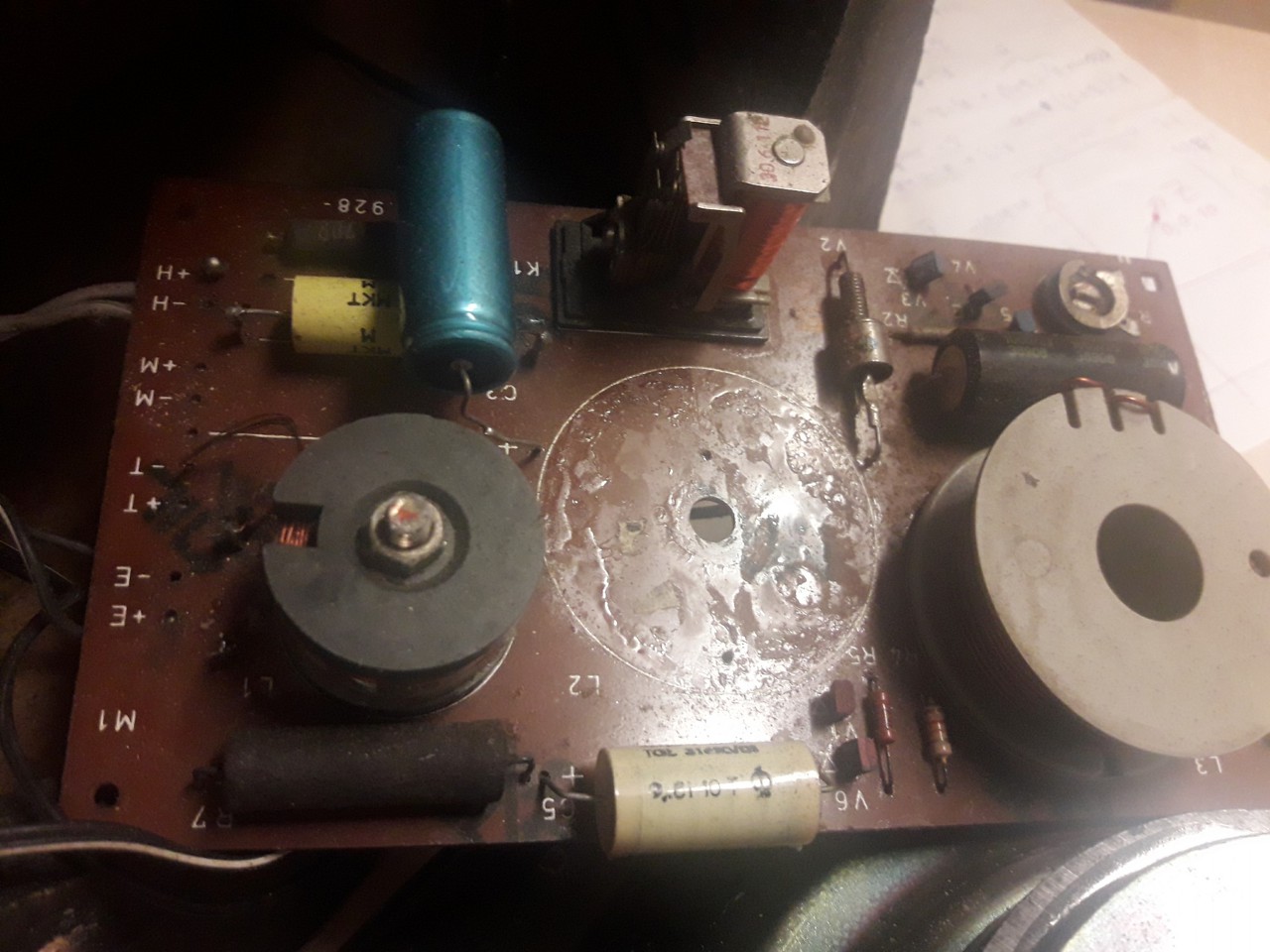

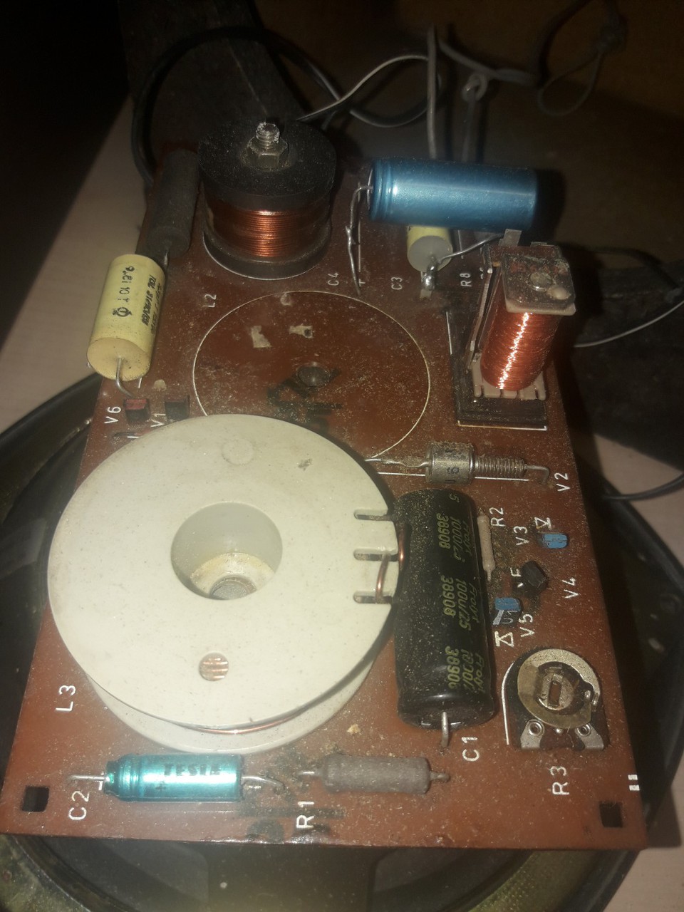

Ez a jószág egy nem mai darab, 2 utas hangsugárzóban van, ami elég rokoni alapon került hozzám, és nem tudok róla szinte semmit. A mély(közép) hangszóró 8 Ohm és 17cm átmérőjű, annyi fix, és egy aiwa nsx-v70 Hi-Fi hajtja őket, de nem ezek az eredeti hangfalai. Bonyolultabbnak tűnik, mint egy sima crossover. Van rajta egy relé is, gondolom túlterhelés ellen védhet. Mi ez a panel tulajdon képpen?
Ez egy eredetileg háromutas hangváltó. A hangszóró csatlakozások jelölései: T=tief, mély, M=mittel, közép, H=hoch, magas. Keletnémet gyártmányú, Tesla és magyar MM elkókkal megspékelve.
És a relé?
Leold, amikor túl nagy vezérlő jel érkezik a panelre, hogy megvédje a hangszórókat?
Nézd meg, hogy hová, mire van bekötve az a relé.
Valószínű, van ott mellette egy diódának látszó valami
