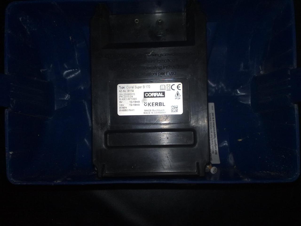

A kapcsolási rajzot keresném az alábbi Corral-hoz.Köszönöm. A hozzászólás módosítva: Jún 24, 2018

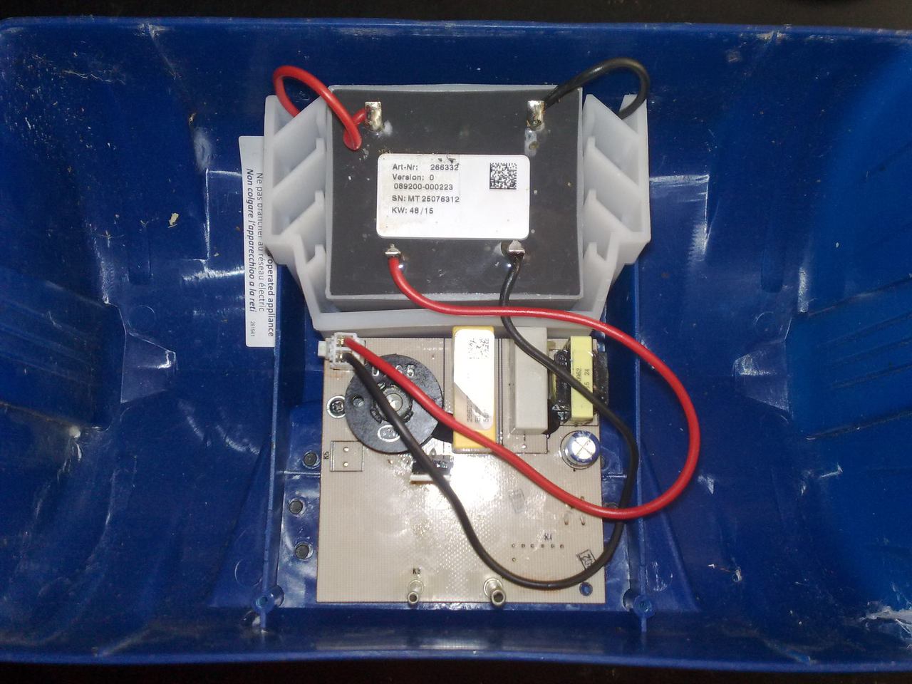

Nem kell ahhoz rajz.. Keresd meg a tirisztort, annak is a gate-jét. Rálesz akasztva egy ellenállás, a másik végén meg egy diak szemben egy kondival. Nos ennek a kondinak a feltöltési ideje határozza meg az impulzus sűrűséget. Azt viszont tudnod kell, ha csökkented a kondi értékét, akkor a diak hamarabb fogja elsütni a tirisztort, így a nagyfesz kondi sem töltődik arra a feszültségre mint eddig ( kevesebb lesz ) Így csökken a kimeneti feszültséged, és a Joule érték is! Amúgy olvasgatom itt a hozzáoszlásokat leválasztós trafó témában és csak a fejem fogom... A nagyfeszültségű trafó tökéletes leválasztást biztosít, ha sor szigetelt és galvanikusan el van választva a primer és a szekunder! Nyilván az autó gyújtótrafó nem ez a kategória, így azzal direkt hálózati egyenirányítással készített villanypásztor kb egyenértékű a házilag készített villamosszékkel.. Viszont a gyártók - és most felsorolhatnám az összes nagy nevet - kivétel nélkül csak a nagyfesz trafóval választják le galvanikusan a hálózatról a készülék kimenetét. Értelemszerűen a hálózati típusokról beszélek...És ennek semmi köze a gazdaságossághoz. Egyszerűen nincs további leválasztásra szükség! Egy 20kV/mm szigetelésű műgyantával kiöntött, vákuum impregnált trafón a hálózat fázisa még akkor sem jut át ha kis balták potyognak az égből. Eleve a zománchuzalon ott a 2Z-s lakkozás ami minimum 2kV-ig szigetel.. Aztán a primer, és a szekunder között kb 3 -4 réteg , rétegenként 4kV-os szigetelés, majd a szekunder szintén 2Z-s zománchuzala.. ami mivel vékonyabb, így már csak 1kV szigetelést biztosít. Ezután jön a poliuretán gyanta, a maga 20kV/mm-es szigetelésével. És ez a sortekercselésű trafó.. a Kamrás elrendezésnél, még hozzá jön a primer és a szekunder közti kamra szigetelése, ami közel 6-8 kV-ig nem üt át...A primer szekunder közötti szigetelés 1000x jobb mint bármelyik otthon használt trafóé.. Nem beszélve pl a telefon vagy laptop töltőkről, amiben egy két kockacukor méretű inverter trafó választja le a hálózatot a kimeneti testpontról... És a szekunder és primer ág között kb egy cellux vastagságú szigetelés van...

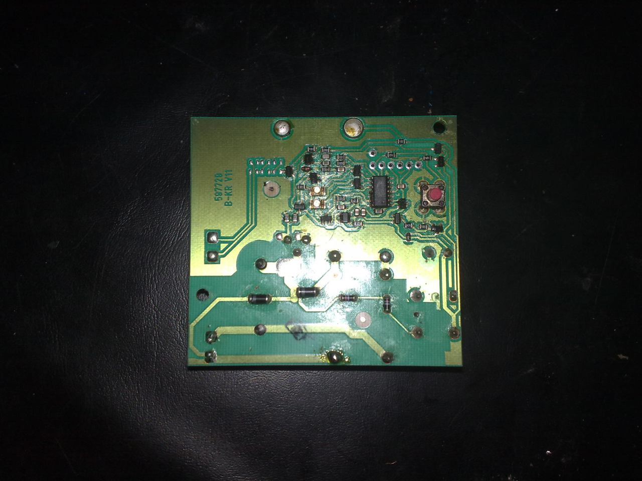

Koszi, de nem ilyen egyszeru a kapcsolas, valamilyen tranzisztor gyujtja be a tirisztort, mellekelek ket kepet a panelrol.
A 22uf 63 Voltos kondit cseréld ki 10 uf minimum 63 Voltra. Van a kondi előtt 2 db ellenállás sorba kötve . Ezek értékét is lehet csökkenteni.

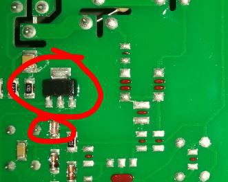

Az nem tranzisztor,hanem egy smd triak. De a furat szerelt elköt cseréld egyel kisebbre ( Ami a tirisztor mellett van ) máshoz ne nyulj, és szaporább lesz a pulzus... Csak a feszültségtűrést tartsd be!
Kis piros karika: Diak Nagy piros karika:Triak A hozzászólás módosítva: Jún 26, 2018
Sajnos nem igy van. En is a kondival kezdtem de azon allando a fesz. Valoszinu hogy a tapot szuri. A diac az sem az, a 3 labu alkatresz ket laba koze van forrasztva. Kicsit meg nezegettem es megvan, az smd kondi feltolteset kellett gyorsitani ket sorbakotott ellenallas csokkentesevel, most mar ok, 1.2mp a ket impulzus kozti ido.
Hát ezen meglepődtem kissé.. kb 10 hasonló konstrukciót javítottam már.. De a lényeg hogy megoldódott
