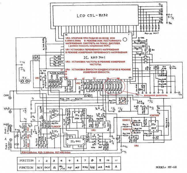

Az R22 ellenállásra eljut a mérendő jel?
(#) butib válasza vargaf hozzászólására (») Jún 23, 2018 /
Igen mindkettő végére
(#) vargaf válasza butib hozzászólására (») Jún 23, 2018 /
Az egyik vége az AGND analóg föld, a másik vége az IC ADP bemenetére megy. Ez egy ADC jelbemenet. Az IC 35. lába GND-re van kötve?
Nincs , R3 -ra van kötve .
De ez az ic csak 80 lábú

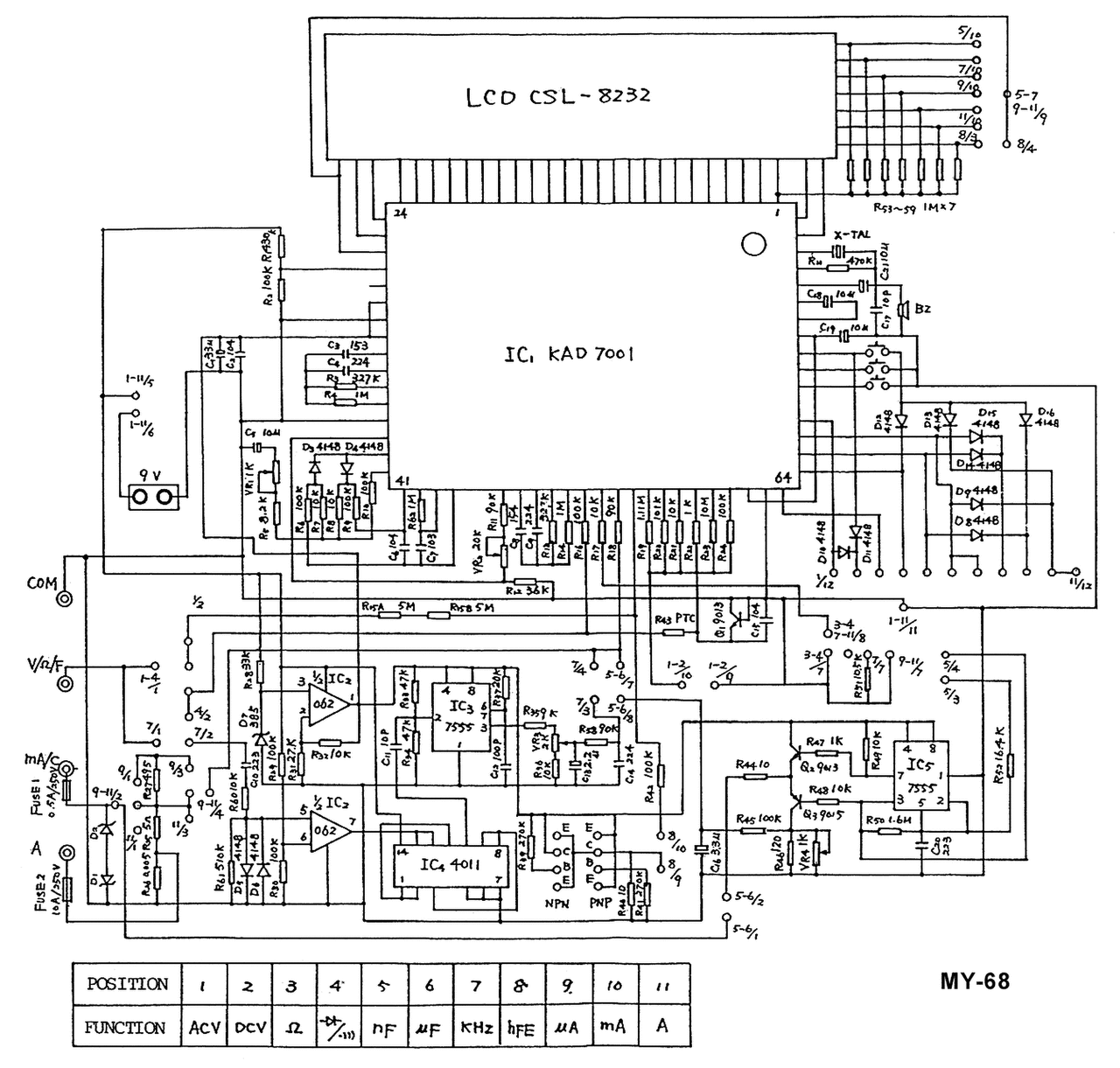

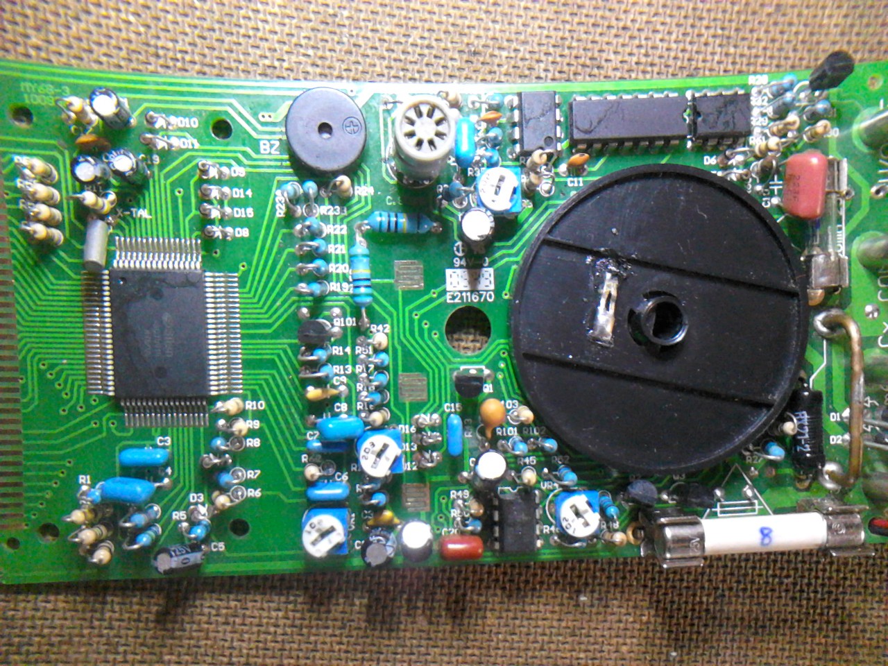

Akkor nem azonos az alkatrészkészlet, van több változat is, gyártótól függően. Egy jó felbontású fénykép a belsejéről segítene a beazonosításba.
Sajnos ilyet tudok csak
Itt egy másik változat.
Ez jobban hasonlít . Az icket megnéztem kb stimmel . kad 7001 nálam sc7001.
A kép felbontása nálam nem a legjobb nem nagyon tudom elolvasni .
A hozzászólás módosítva: Jún 23, 2018
(#) butib válasza butib hozzászólására (») Jún 23, 2018 /
R60 kicsit meg van égve 1 gyűrűt látok ami barna 9,8k a (D7 -hez tartozik) mérek rajta a rajzon nem tudom elolvasni
Ez egy kicsit jobb. R60 10 kΩ.

(#) proli007 válasza butib hozzászólására (») Jún 23, 2018 /
Hello! Olvasd már el amit írsz!
Ha megy jel a 4011-hez, az a 062-őn keresztül megy..
De ott a szkóp a kezedben, mérni nem lehet? Ha az R60 megégett, akkor lehet túl nagy villanyra kapcsolták rá frekiméréskor. Meg kell nézni a jelet a 062 5-6-7 lábán. Ha nem jut el a jel az 5-re, akkor lehetnek a diódák is zárlatosak. Az R60-al soros kondit is érdemes megnézni, nem zárlatos-e. Valamint az R6 nem szakadt-e meg.
(#) butib válasza proli007 hozzászólására (») Jún 23, 2018 /
A kicsit tönkrement alatt azt értem hogy nem teljesen (nem tudom minek kell pontosan megjelenni) a kondi és a diódák nem zárlatosak
Gondolom az R6 az a R60 de azt már leírtam hogy 9,8k
Ha a COM és a V pontra adod az 555 jelét, akkor a COM ponthoz képest akkor az 5-ös lábon a két dióda által határolt jel kb. +-600mV jelenik meg. Ezt fogja komparálni a 062.
(A 062 áramkörénél valami kis huncutság van, mert így a 6-os féltápon lenne a két 100kohm-al, ami helyes lenne, csak mivel a két dióda meg a Com ponton van, az meg a telep negatívja, így sosem érné el az 5-ös a féltápot. Szóval valami el van rajzolva. De lényegtelen, a valóságban úgy is helyesnek kell lenni a kapcsolásnak.)
A 062 kimenetén, már négyszögjelnek kell lenni. (Mert negatív visszacsatolás nincs)
Ez a jel megy a 4011 kapukba, ahol a 12-13-on bemegy, a 11-en kijön. Az 1-2-őn bemegy, a 3-on kijön. A 8-9-en bemegy és végül a 10-esen kijön a jel. Ez triggereli a 7555 monostabilt. Annak -as lábán már állandó szélességű de a frekvenciával változó periódus idejű jel jön ki.
Ezt a "PWM" jelet integrálja a két RC tag és így ezt a már DC feszültséget méri a multiméter. Tehát a C14-en már a frekvenciával arányos egyenfeszültség van. Előtte meg impulzusok.

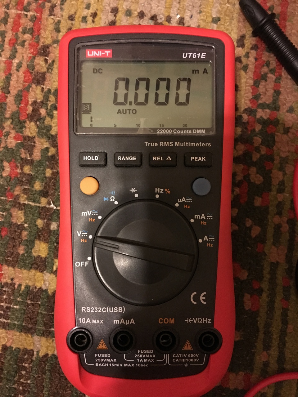

Van egy alig használt UNI-T UT61E típusú multiméterem a következő problémával. Valamelyik nap, amikor utoljára használtam, a képen is látható bekapcsolt állásban felejtettem a forgókapcsolóját. Ezt máskor is el szoktam követni, de max 1-2 órára. Most így marad napokig, az elem lemerült. Este használni akartam, akkor vettem észre. Gondoltam nincs semmi baj, elemcsere.
A probléma itt jelentkezi, a forgókapcsoló minden állásában árammérésre kapcsol a multiméter. Amúgy áramot tudok vele mérni. De ha tekergetem a funkciógombot, akkor semmi nem változik. Javítható a probléma? Miért járt így egy sima elem lemerüléstől?

(#) (Felhasználó 116638) válasza spgabor hozzászólására (») Jún 28, 2018 /
Érdekes hiba.
Fura hogy nincs rajta sem Auto-Power-Off, sem Reset lehetőség.
Garanciális még?
(#) spgabor válasza (Felhasználó 116638) hozzászólására (») Jún 28, 2018 /
Nem sajnos. Este szét is szedtem, hogy nincs-e rajta valami rejtett reset gomb, de nem láttam sehol.
Az Auto-Power-Off nagyon hiányzott is róla, pont az említett kikapcsolás elfelejtések miatt. Mivel a korábbi gagyi kínai multimétereimen volt, így valószínűleg megszokásból szoktam elfelejteni.

(#) afp válasza spgabor hozzászólására (») Jún 28, 2018 /
Ha megy az angol, akkor a youtube-on az Uni-T UT61E javítása videókon pont hasonlót mutatnak.
A lényeg az, hogy a funkció választó bemenetei az IC-nek mindig logikai alacsony jelet kapnak, így mindig árammérést akar végezni.
Gondolom az elem behelyezésekor néhány alkatrész megadta magát ezen a területen.
