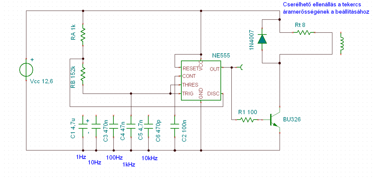

Van egy tekercs amin 1.2A áramerősség folyik. A frekvencia 1Hz úgyhogy a reaktancia elhanyagolható. A tekercs Ohmos ellenállása 1.3Ohm, a tápfeszültség 12V. Ezt csak a vasmag relatív permeabilitásának a meghatározása miatt csináltam kísérletezés képpen, és mivel túl nagy lett volna az áramerősség a tekercsen, elé raktam egy ellenállást amivel beállítottam az 1.2A-t.
Az egész rendszert egy tranzisztorral kapcsolgatom, de úgy vettem észre hogy "relatíve" nagyon lassan esik le az áram erőssége amikor a tranzisztor kikapcsol. Ez miért van? A tranyó kapcsolási ideje 0.5us ami nekem tökéletes lenne, de mégis valamiért nagyon lassan omlik össze a fluxus.
Elképzelhető hogy ez azért van mert a tekercs elé beraktam egy ellenállást?
(#) kadarist válasza Peet19 hozzászólására (») Jún 29, 2018 /
Ha a tranzisztor zár, akkor az áramnak kötelessége lenne megszűnni. Milyen műszerrel mérsz? Viszont ha lecsökkented a tápfeszültséget, akkor elhagyható lenne az ellenállás is.
(#) Peet19 válasza kadarist hozzászólására (») Jún 29, 2018 /
Megpróbálom egy feszültségosztóval lecsökkenteni a tekercsre jutó feszültséget de most még nincsenek ilyen ellenállásaim. Az áram gyors csökkenésének a hiányát úgy mértem, hogy a vasmagos tekercs "mellé" raktam egy szekunder tekercset úgy hogy metssze a tekercs indukció vonalai a szekunder tekercset, és egy másik műszerrel mértem az indukált feszültséget. Amikor kézzel kapcsolgatom a tekercs áramát, amilyen gyorsan csak tudom, "kb: max. 4Hz" akkor viszonylag nagy feszültség indukálódik a szekunder tekercsben (20-25V). De amikor az áramkörre kötöm és a tranzisztor kapcsolgatja, nem történik semmi. Ezért gondolom hogy hogy mivel az indukált feszültség az idő függvényében jön létre, nem csökken le elég gyorsan az áram.
(#) Bakman válasza Peet19 hozzászólására (») Jún 29, 2018 /
Ha jól értem az egészet, egy "pár" mérési hiba van a rendszerben. Kapcsolási rajz van? A "relatíve nagyon lassan" nem túl beszédes. Alaphangon az ilyen méréshez oszcilloszkóp kellene. Kap egyáltalán rendes vezérlést a tranzisztor? Mivel méred a 20 - 25 V-ot? Digitális multiméterrel? Az nem folyamatosan "figyel", hanem másodpercenként három - öt mérést végez. Ha éppen akkor ugrik a feszültség, amikor "nem figyel", nem fog mutatni semmit.

Te ott egy áramváltó transzformátort készítettél ezzel az összeállítással. Természetesen a szekunder tekercsben indukált feszültség effektív értéke a a primer gerjesztő áram effektív értékével arányosan fog változni, ez nem meglepő. Ha lassú a kapcsolás üteme, akkor kevés energia transzformálódik, hisz csak az áramváltozás ideje alatt van fluxusváltozás. Vedd figyelembe a mérőműszered nemlinearitását a frekvencia függvényében, hisz a multiméterek általában 50Hz környékén hitelesek. De nem értem azt, hogy miből következik a primer áram megszűnésének problematikája.

(#) Peet19 válasza Bakman hozzászólására (») Jún 29, 2018 /
Értem mit mondasz, teljesen igazad van de az tűnt fel, hogyha kézzel kapcsolgatom akkor van indukált feszültség, ha pedig az áramkörrel akkor nincs. Digitális multiméterrel mértem az indukált feszültséget és a tekercsen átfolyó áramerősséget is."egy másikkal"
Nem. Kikapcsoláskor megjelenik a kollektoron a kapocsfeszültség, de viszont nincs indukált feszültség a szekunder tekercsben. Ezért gondolom hogy lassan kapcsol ki a tranzisztor, hiszen a fluxus az állandó.
Nem. Kikapcsoláskor egy tüske jelenik meg a szekunderen, azt nem tudod mérni multiméterrel.

(#) kadarist válasza Bakman hozzászólására (») Jún 29, 2018 /
A BU326 akkor fog rendesen kinyitni, ha legalább 1A környékén van a bázisárama. Szegénynek az áramerősítési tényezője legfeljebb 25-30. Használj Darlington-tranzisztort, vagy MOSFET-et egy korrekt meghajtással.
Mire gondolsz? Milyen hibás mérési elrendezés? Minden ugyanaz, csak egyszer kézzel kapcsolgatom a tekercsen az áramot amikor látok indukált feszültséget, egyszer meg a tranzisztor kapcsolgatja pl, 10Hz-en amikor nem látok semmit pedig még nagyobb indukált feszültségnek kellene lennie mivel én nem tudom 10Hz-el kapcsolgatni az áramot.
Persze, tudom de nem is kell nekem nagy kollektoráram. 2A hez elég 100-200mA (hőmérsélet függő).
