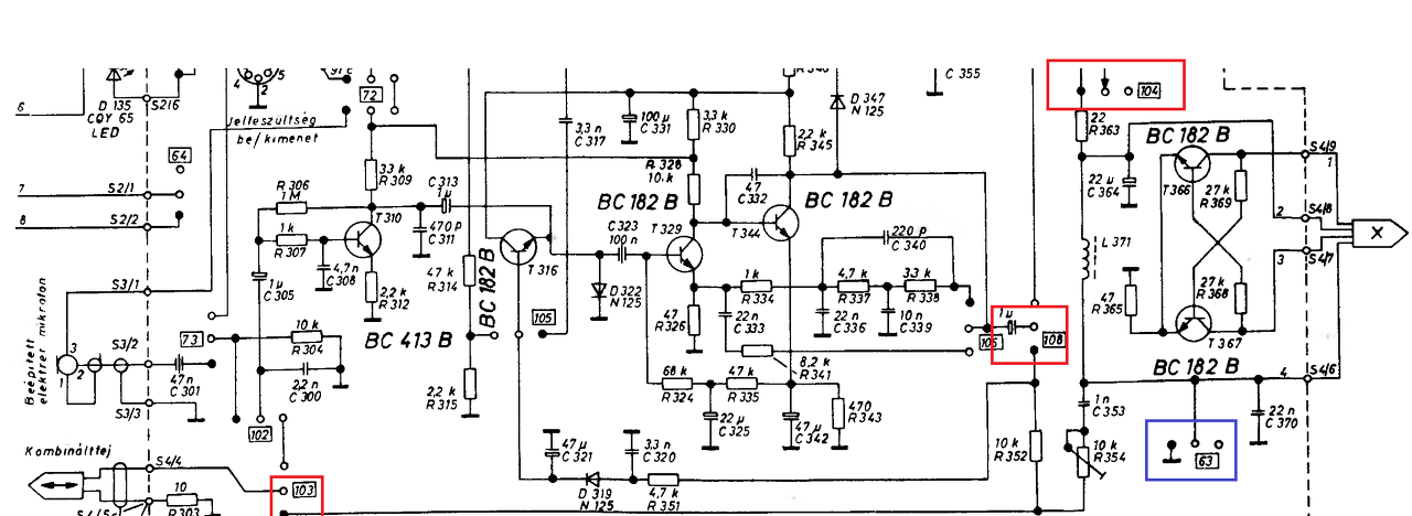

Europa Star rádiós magnóm egy-két hónapos állás után nem vesz fel rendesen. Igen gyanús az oszcillátora, mert csak félig törli le az előző felvételt, a készülő pedig torz és halk, sistereg a magasabb hangokra. Szóval mintha nem lenne elég előmágnesezés. Emellé még hallatszik egy fütyülő, gerjedő zaj is, ami a hangszóróban is hallható kicsit a felvétel készülése közben, ha nincs adóra hangolva.
Megnéztem a rajzot (vörös keretben a felvétel kapcsoló, teli kör a felvételhez tartozó állás), de nem minden világos. Egyrészt a törlőfej bekötéséről semmi infóm (de gondolom, egyben trafóként is működik, azért van ennyi kivezetése), másrészt a 63-mal jelzett (kéken keretezett) kapcsoló bekötése gyanús. Ez az 'RIF' gomb, elvileg rádiós felvételnél ha összegerjed az adóval az oszcillátor, azt lehet megszüntetni vele. De ez így szerintem nem eltolja a frekvenciát, hanem leállítja az előmágnesezést..
Ellenállásokat kimértem, a két kis értékű jó, meg a potméter is, a másik kettőnél 15k van bent (nem tönkrementek, színkód szerint is ekkorák). Na de, eddig működött ezekkel... Most akkor ez gányolás, vagy a szokásos szocialista jelenség, hogy "abból gyártunk, ami épp van"? Vagy kondinál keressem inkább a hibát?
(#) CHZ válasza Tomi94 hozzászólására (») Jún 25, 2018 /
Általában a fej hibája szokott lenni. Mag repedése, tekercs szakadás. Érdemes alaposan megtisztítani. C364 cserélése ajánlott.
Törlőfejre gondolok, előtte cseréld a kondit.
(#) Tomi94 válasza CHZ hozzászólására (») Jún 25, 2018 /
Kimértem, az egyik oldali két tüske közt 0.8, másiknál 3.2 ohm a tekercsellenállás. A két pár között végtelen, ez nem tudom, így jó-e..
Kondit nézek hozzá másikat!
(#) Tomi94 válasza Tomi94 hozzászólására (») Jún 25, 2018 /
Kondenzátor mérve is jó, cserére sem változott a helyzet.
Mind a 4 kivezetésének vezetni kell!
Akkor valami történhetett a fejjel. Beforrasztott vezetékek nem sérültek, viszont közben mindhárom kondit kicseréltem, és semmi változás.. Úgyhogy kereshetek egy ilyet valahonnan, minden jel szerint. (Másik rajzon közben én is azt láttam, hogy az elvileg nem két tekercs, hanem egy, csak több megcsapolással..)

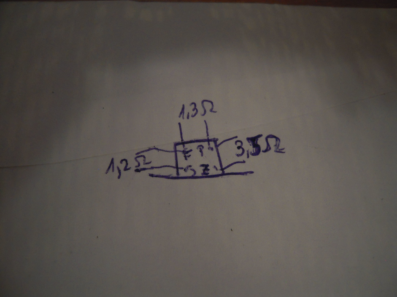

Szerencsém van, találtam vidéken a régi bontott alkatrészeim közt egy ide való törlőfejet. A mellékelt fotón felírva az egyes kivezetések közt mérhető ellenállás - a magnóban levőnél a bal és jobb felső közt semmilyen vezetést nem jelez a műszer.
Kicseréltem a fejet, figyelve a vezetékek bekötésére, és - némi előmágnesezés utánállítást követően - gyönyörűen dolgozik felvétel közben is, visszajött a kiegyenlítettebb hangzás, és eltűnt a sípoló zaj meg a sziszegés. Álmomban nem gondoltam volna erre a hibára, de innentől eszemben lesz, ha ilyesmi kerül hozzám bontásra való állapotban, hogy ezt is mindenképp el kell tenni belőle.
Köszönöm még egyszer a tippet!
ui.: A másikat se dobtam még el, de első ránézésre a tűk körül nem látok szakadást.
