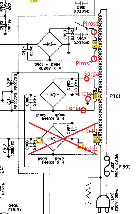

Egy Daewoo AMI-310 Hi-Fi tornyát szeretném átalakítani úgy, hogy 12VDC-ről működjön. Az eredeti trafója (a képen látható) több kimenetet is produkál, amiknek a GND a közös pontjuk. Így vannak + és - potenciálok is hozzá képest, szóval olcsó e-bay-es Boost/Buck konverterekkel nem tudnám megtápolni.
Arra gondoltam, csinálok egy trafót, amire szaggatva adom rá a 12V-os táp kimenetét és a olyan arányban tekercselem fel a szekunder tekercseket, hogy a hi-fi eredeti feszültségeinek megfelelő feszt kapjak.
Eddig helyes?
A képen jelölt potenciálok között a következő Peak to Peak értékeket mértem, színuszos hálozati áramforrással meghajtott eredeti trafó esetén: (Az átikszelt részt nem kell megvalósítani, nincs szükségem az egység az által tápolt részére.)
Piros1 - Piros2: 86V
Sárga - Fekete: 34V
Fekete - Fehér: 34V
(Sárga - Fehér: 68V)
Felteszem, az általam szaggatott primer fesz nem lesz színuszos. Ez esetben a szekunder tekercseken lévő feszültség mekkora legyen? Az RMS egyezzen meg a színuszos szekunder fesz RMS-ével?

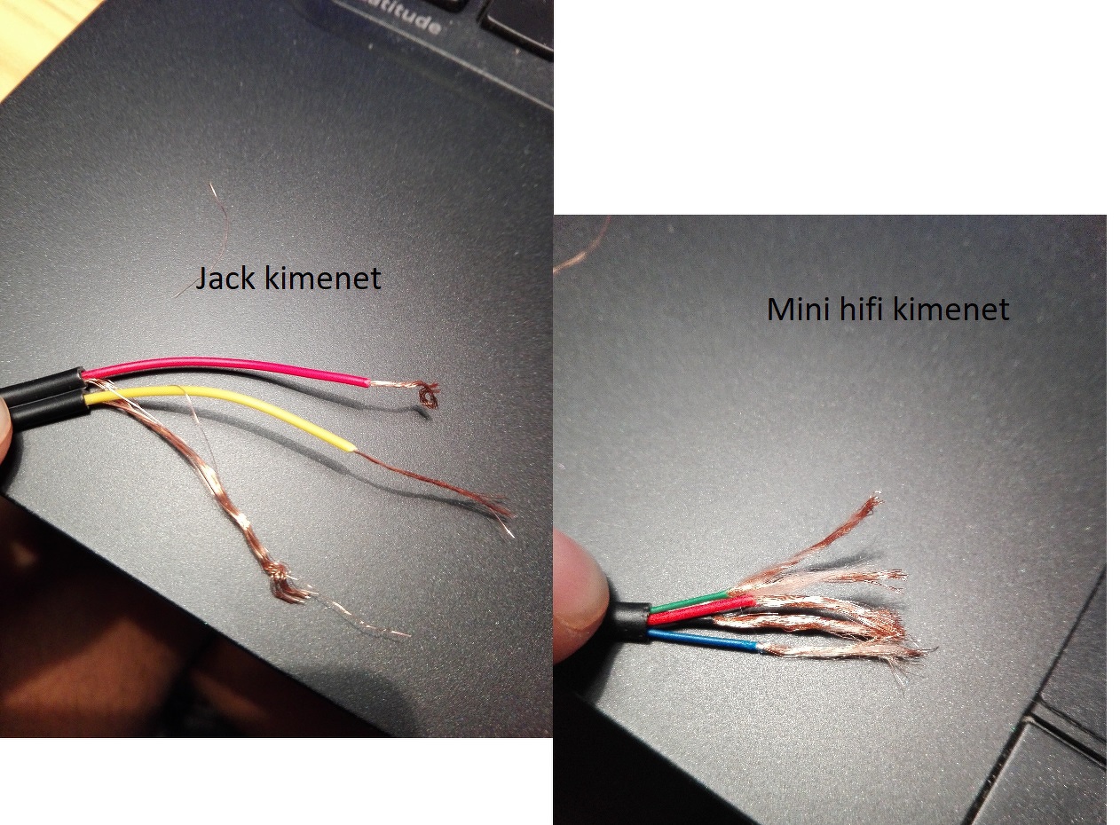

Az alábbi problémával állok szemben: Van egy ősrégi mini hangfalam, amit anno sony telefonhoz kaptam. Ezt szeretném összehangolni a telefonommal. A hangszórónak 5 kimenete van(piros, zöld, fekete, kék, földelés-réz drót), van hozzá a fülhallgató végem, aminek viszont csak 3 kimenete van (2 fekete és egy réz), van még esetleg egy 3 pólusos jack dugóm is aminek a kimenete egy piros, egy fehér és egy réz. Hogy tudnám összehangolni hogy működjön?
(#) zsocasos válasza zsocasos hozzászólására (») Júl 3, 2018 /
Kimeneteket összekötéséhez
(#) Bell válasza Gj hozzászólására (») Júl 3, 2018 /
Az akusztikában nincsenek fölösleges műanyag korongok.
Javíthatja a hatásfokot, a fázismenetet, a sávszélességet.
(#) tbarath válasza zsocasos hozzászólására (») Júl 3, 2018 /
A színek alapján senki se fogja megmondani hogy itt mi micsoda, amit pedig leírtál a nullától alig több információt tartalmaz, de legalább tökre érthetetlen. Pl. mit jelent a kimenet, "füllhalgató vég", stb. szó?
Egyáltalán mit akarsz csinálni? Számomra az se egyértelmű...
(#) BEMcorp válasza zsocasos hozzászólására (») Júl 3, 2018 /
Egész véletlenül nem USB dugó volt azon az "anno Sony telefonhoz kapott" hangszórókon?
(#) Gafly válasza tbarath hozzászólására (») Júl 3, 2018 /
Én már ott feladtam, hogy két kimenetet kell összekötni

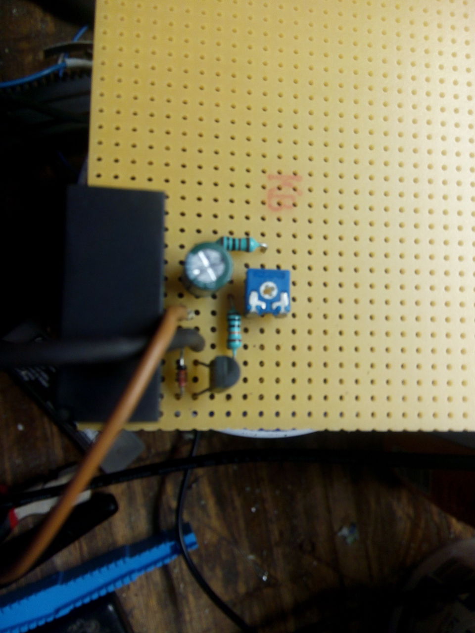

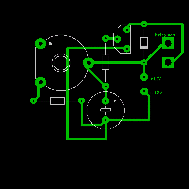

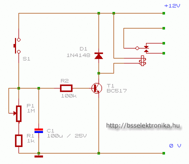

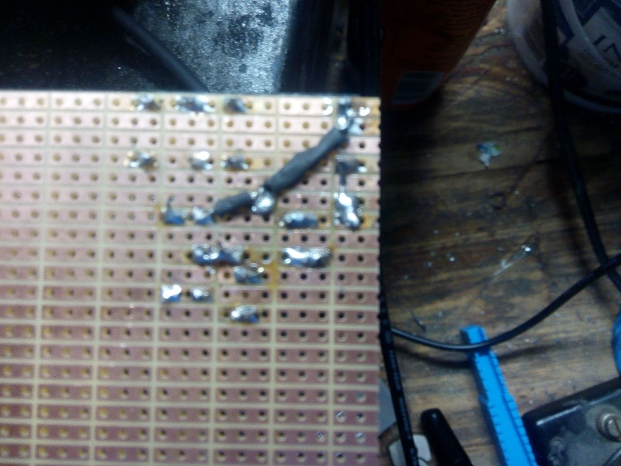

Egy kis segítséget kérnék.Megépítettem az alábbi kapcsolási rajz alapján ezt a késleltető modult viszont olyan bajom lenne hogy nem igazán késlelteti a kikapcsolást mintha a kondenzátor túl hamar kisülne, maga a relé kapcsol de nem marad behúzva áramelvétel után hanem egyből ki is kapcsol.Mi lehet a baj?Talán a potinak rossz lábait kötöttem be?
Mivel próbapanelon raktam össze így kicsit kesze kusza az egész.
A hozzászólás módosítva: Júl 5, 2018
(#) killbill válasza malak hozzászólására (») Júl 5, 2018 /
Az áram elvétele után rögtön ki fog kapcsolni. Ha az S1 gombot benyomod, akkor meghúz a relé, és amikor a gombot elengeded, akkor egy darabig még húzva kell maradjon. Ha a potit kikötöd, akkor pár másodpercig kell időzítenie.
(#) malak válasza killbill hozzászólására (») Júl 5, 2018 /
A gombot nem kötöttem be mert nincs rá szükségem,aminél ezt a kapcsolást felakarom használni az egy autonak a riaszto villogtatása.Eddig az indexet villogtatta de most átköttem a helyzetjelzökre amik jol müködnek amig nincs bekapcsolva a világitás ,viszont ha bevan akkor nem tud villogtatni mert folyamatos tápot kap ezt a tápot szerettem volna megszakitani a relével annyi idöre amig megy a villogás és amint abbamarad akkor folyamatos legyen a világitás.
Vagyis akkor ha jol értelmezem, ha a kapcsolo helyére egy relét rakok be amit már a riaszto kimeneti pontja kapcsolgat akkor maga az időzités müködni fog?Vagyis az áramkörnek kell az állandó tápellátás a a nyomgomb,relé kapcsolja a tényleges időzitést.
„Vagyis akkor ha jol értelmezem, ha a kapcsolo helyére egy relét rakok be amit már a riaszto kimeneti pontja kapcsolgat akkor maga az időzités müködni fog?”
Igen.
„Vagyis az áramkörnek kell az állandó tápellátás”
Persze, hiszen a benne levő relét másképp nem tudná húzva tartani.
