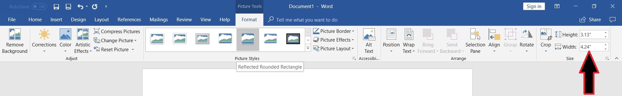

(#) kriszrap hozzászólása Júl 9, 2018 /
Sziasztok lenne egy pici of kérdésem.
Hogy lehet ezt méret arányosan kinyomatni a nyáktervet? Nekem gigászi nyomtatáskor

(#) Bakman válasza kriszrap hozzászólására (») Júl 9, 2018 /
Szövegszerkesztőbe illeszd be a képet és ott add meg a kép méretét. Az IC lábtávolságit tudod (2.54 mm), a többi majd aráyosan igazodik.
(#) kriszrap válasza Bakman hozzászólására (») Júl 9, 2018 /
Szövegszerkesztőbe(word) nem nagyon találtam ilyen funkciót...
(#) lelkes amatőr válasza kriszrap hozzászólására (») Júl 9, 2018 /
Lehet, hogy nyomtatásnál be van kapcsolva a "fit to page" opció? Akkor is szikott ilyet csinálni.
Beilleszted a képet egy üres dokumentumba, majd a képi eszközöknél (vagy hogy hívják) meg tudod adni a méretét (jobb oldalon).
Okés ezt eddig én is megtaláltam csak most irogassak randomszámokat addig mig 2.54 távolság nem lesz a ic lábaknál??

(#) Bakman válasza kriszrap hozzászólására (») Júl 9, 2018 / 1
Húzz két párhuzamos vonalat, egymástól 2.54 mm távolságra a kép előtt.

(#) RoliNyh válasza kriszrap hozzászólására (») Júl 9, 2018 /
Szerintem az a probléma, hogy a kép csak 72dpi, ami azt jelenti, hogy egy collba 72 pixel van.
A kép szélessége meg 383 pixel, tehát ebből az adódik, hogy a kép 5.319 coll, ami ugye lehetetlen.
Szerintem ez csak egy vázlat az eredeti panelről, és így nem fogod tudni meghatározni a pontos méretét, csak hozzávetőlegesen. A helyedben én megtervezném ez alapján egy paneltervezőben, kb negyed óra, és azt biztos ki tudod nyomtatni 1:1 méretben...
A másik meg gondolom nem véletlen tették rá a vízjelet, talán épp azért, hogy ne akard kinyomtatni, hanem inkább szerkeszd meg saját magad. És a harmadik, mivel ilyen kicsi a felbontása, még ha sikerül is kinyomtatnod, nem lesznek kontrasztosak az élek.
Tovább megyek, a kép még csak nem is kétszínű, hanem szürkeárnyalatos (na jó, van benne egy piros is), ha megnézed, aminek fehérnek kéne lennie, az sem fehér, hanem világosszürke. Szóval a véleményem nem változott, ezt a képet biztos nem nyomtatásra szánták, csak szemléltetésnek.
Ha nyomtatásra szánták volna, minimum 300dpi lenne a felbontása, fekete/fehér a formátuma, és megadták volna a pontos méretet is. Vagy, *.pdf formátumba tették volna közzé 1:1 méretaránnyal.
Csatoltam egy képernyőmentést, hogy lásd is amit írok...
A hozzászólás módosítva: Júl 9, 2018

(#) Bakman válasza RoliNyh hozzászólására (») Júl 9, 2018 /
Mindegy, hogy a kép felbontása milyen. Azzal, hogy megadod milyen széles (és magas) legyen, megváltoztatod a nyomtatáskori felbontást akkorára, hogy a nyomat mérete jó legyen.
Ha egy 100 x 100 pixeles képet 1 DPI-vel nyomtatsz ki, akkor 100" x 100" lesz a mérete. Ha 10 DPI felbotást használsz, akkor 10" x 10". Ha 100 DPI felbontást, akkor már csak 1" x 1" stb.
A szövegszerkesztős módszert többször használtam, mindig jó mérett jött ki a nyomtatóból.
Előre nem lehet definiálni az ilyeneket mert ugyan az A4-es papírméret szabvány, de nem az egész világon. Ehhez jön még az hozzá, hogy a nyomtatómeghajtó programok miként értelmezik a dolgokat (pl. mekkora területre képes nyomtatni maga a nyomtató). Utóbbi ugyan kis mértékben, de tudnak eltéréseket okozni. Az igazi a vektoros rajz lenne, ahol olyan méretet állítasz be, amilyet akarsz.
(#) RoliNyh válasza Bakman hozzászólására (») Júl 9, 2018 / 1
Persze beállítani belehet, csak az vitatható pontosságú lesz, ez van.
Vagyis joban megfogalmazva, ha nem tudod az eredeti méretet, akkor nem garantálható a megfelelő pontosság. Kísérletezni persze lehet.
Ezt pedig vagy elfogadja aki készíti, vagy nem.
Egyébként ezzel kapcsolatban az én véleményem meg az, hogy egy gagyi 72dpi -s képből én biztosan nem kezdenék el panelt készíteni...
(#) orcika70 válasza kriszrap hozzászólására (») Júl 9, 2018 /
Én a helyedben beilleszteném háttérképként sprint Layoutba, és az alkatrészekhez viszonyítva méretarányok beállítása után elkészíteném a nyáktervet, de ez csak az én véleményem.
Sikerült megoldani kis DPI változtatás kész 294 re Kis gimp Köszönöm a segítséget. és elnézést az OFF ért.
