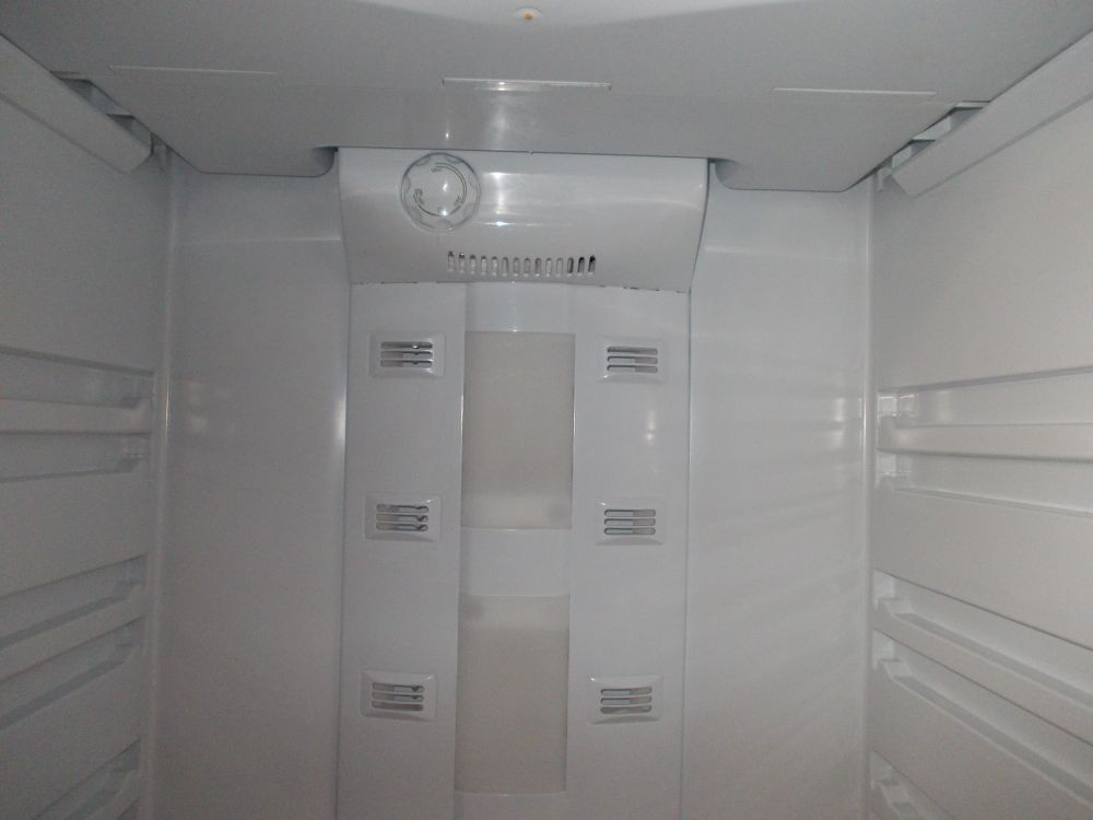

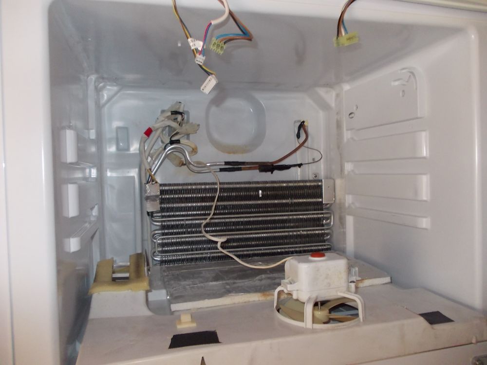

Segítséget kérek, hogy vajon miért csöpöghet víz, pára a felül fagyasztós Ariston no-frostos hűtőszekrényben a normál hűtőrészben felül? Típus MTM 1611 F.
A fagyasztó rész hátulját is leszedtem, nem látok okot.
A hátulján a kompresszor fölé kilógó, kondenzvíz kifolyó csőbe is feldugtam egy behúzó szalagot, de ott sem tapasztalok dugulást. Ez a cső vége fent hol lehet? Hogyan végződhet, határozott behúzó szalag ütközést tapasztalok?
(#) kaqkk válasza elektroton hozzászólására (») Jún 29, 2018 /
Ha felül fagyasztós és a normál térben csöpög annak nagy valószínűséggel az az oka hogy a két tér közötti szigetelés átnedvesedett .
A hozzászólás módosítva: Jún 29, 2018
(#) Joe_001 válasza elektroton hozzászólására (») Jún 30, 2018 /
A cső vége az elpárologtató alatt kell legyen. Leolvasztáskor ott megy le az olvadék. Az újabb gépekben egy kis pöcök van a fűtőszálról belevezetve, hogy ne fagyjon be, ez akadályozhatja a behúzó szalagot.
(#) elektroton válasza Joe_001 hozzászólására (») Jún 30, 2018 /
