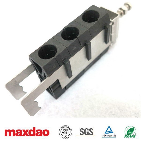

Mit használtok helyette? (Pár helyen nálunk is jó lenne valami alternatíva, és nem feltétlen a kábel varrásra gondolok ...)

Fém (saválló) kábelkötegelő, saválló fogazott szalag (csőbilincs), tüzihorganyzott vagy saválló szerelvények illetve olyan, műanyag betétes szorító pofák, amelyeknél a gyártó garanciát ad. Pl. lásd melléklet. Hozzáteszem, hogy kb. aranyárban mérik ezeket a dolgokat de a mi szakmánkban pénz, posztó nem számít, üzembiztos legyen.

Nézegetem, nézegetem, nem dolgoztam még ilyennel (kicsit el is vesztem a termékkatalógusban)....
Az a gondom vele, hogy sok esetben 5-6 cm átmérőjű kábelköteget kéne összefogni, változatos vezeték és kábel keresztmetszetekkel, anyagminőséggel ....
(Abban a mennyiségben ahogy nekünk kéne, lehet ki sem szolgálnának..)

(#) Bakman válasza adapter hozzászólására (») Júl 9, 2018 / 1
Javaslom a fém kábelkötegelőt. Igaz, nem lehet egy egyszerű csípőfogóval elvágni, cserébe örök élet és egy kicsi. Pl. innen: Bővebben: Link (Google első találat).
(#) adapter válasza Bakman hozzászólására (») Júl 9, 2018 /
Határozottan jobban tetszik! (Az ára is!)
Szerintem ki is fogom próbálni...
Egy apró "hibája" van. Meghúzás után egy kicsit visszaenged a benne lévő golyó miatt, ezt majd látni fogod. Ennek folyománya az, hogy merev dolgokat nem lehet összefogni vele, pl. vascsőre nem lehet jól rögzíteni köracélt, mindig visszalazul. Létezik hozzá feszítő szerszám is (azzal is visszalazul) de mi egyszerűen kesztyűt szoktunk húzni.
Ha nem követelmény a nagyon szoros kötés, akkor jó lesz, olyan helyre mi mást használunk, "bandit" szalagot.

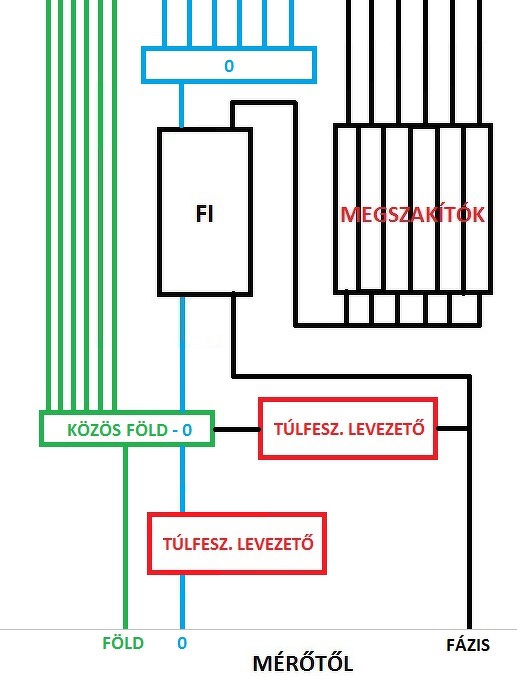

Üdv megint, érdemes beépíteni lakáselosztóba való túlfeszültség-levezetőt?
Ha igen, az az FI-relé elé megy a fázis és a közös 0-föld közé?
(#) llax válasza 1Tromos hozzászólására (») Júl 14, 2018 /
Érdemes beépíteni.
A Fi relé elé megy, egy fázis esetén kettő darab: egy a fázis és föld, egy a nulla és föld közé. Mivel a nulla-föld összekötés nem a Te hatásköröd és nem is a kiselosztóban kell megvalósítani, a két hely között hosszabb vezeték is lehet, így mindenképp kell egy a nullára is.
A kiselosztóba 2-es típus, régi nevén C fokozat kell (tipikusan varisztor) és ehhez megfelelő földelő vezeték keresztmetszet (min. 10mm2). Ezen túl kellene egy fokozat oda, ahol a betáp belép az épületbe és kellene a készülékek közelébe is (erre sok túlfeszvédős elosztó is alkalmas).
Mindegyik fokozatnak más a szerepe, a vezetékbe bejutó villámáramot a betáphoz (mérő és első túláramvédelmi eszköz elé) elhelyezett szikraköz vezeti le, a többi (sokkal gyorsabb) fokozatnak csak az ív felépüléséig megjelenő tüskét kell elviselniük. A kiselosztóba szabályosan tett védelem (C vagy 2.) önmagában a vezetékbe csapó villám ellen nem véd.
Ha csak C (2.) fokozatot teszel a kiselosztóba (+ túlfeszvédő a készülékeknél), de a B (1.) fokozat kimarad (megfelelő beépítéséhez kell a szolgáltató közreműködése), akkor a 230/400V hálózatba nagyon távol csapó villám (ugyanazon trafón amin Te is vagy) vagy középfesz. hálózatba csapó, vagy a közelbe, nem vezetékbe csapó villám esetén ad védelmet és az egyéb, (pl. kapcsolási) túlfesz impulzusok ellen véd.
(nagyon zárójelben:
Ha beteszel a kiselosztóba egy kombináltat (B+C, kevésbé hatásos, de a csak C-nél sokkal több védelmet ad) és biztosítod az ahhoz megfelelő földelő keresztmetszetet (min. 16mm2), minden kényes dologhoz túlfeszvédős elosztót (vagy dugaljba való túlfeszvédőt) használsz, akkor előfordulhat, hogy a mérőszekrény tartalmát a kiskertből kell majd összesepernie a szolgáltatónak, de a házban lévő dolgok nagyjából védettek a légvezetékbe csapó villám ellen. De csakis az elektromos hálózat felől! A témakör ennél összetettebb... )

(#) 1Tromos hozzászólása Júl 14, 2018 /
Köszönöm a kimerítő választ, módosítottam egy korábbi rajzomon, az helyes?
(#) elektroton válasza 1Tromos hozzászólására (») Júl 14, 2018 /
A rajzon bal alsó túlfesz levezetőt a PE-N közé kell kötni, most a rajzon a levegőben lóg.
