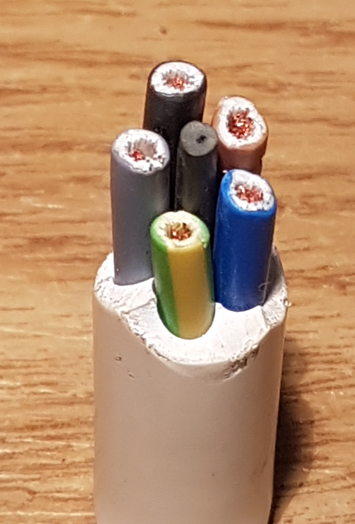

Igen, jól gondolod, ha megnézel egy PVC lefolyócsövet ott is lehet látni a különböző színezést.
Hasonló elgondolással.
(#) Alkotó válasza Bakman hozzászólására (») Nov 7, 2018 /
Ezt a kábelt is most vásároltam a napokban. Szintén belül egységesen fehér, és csak a héján színezett. Ehhez nagyon hasonló volt az is, amivel a villanyt szereltem, csak tömör rézrésszel.
(#) Bakman válasza Alkotó hozzászólására (») Nov 7, 2018 /
Ismerős a dolog, szinte naponta látok ilyet.

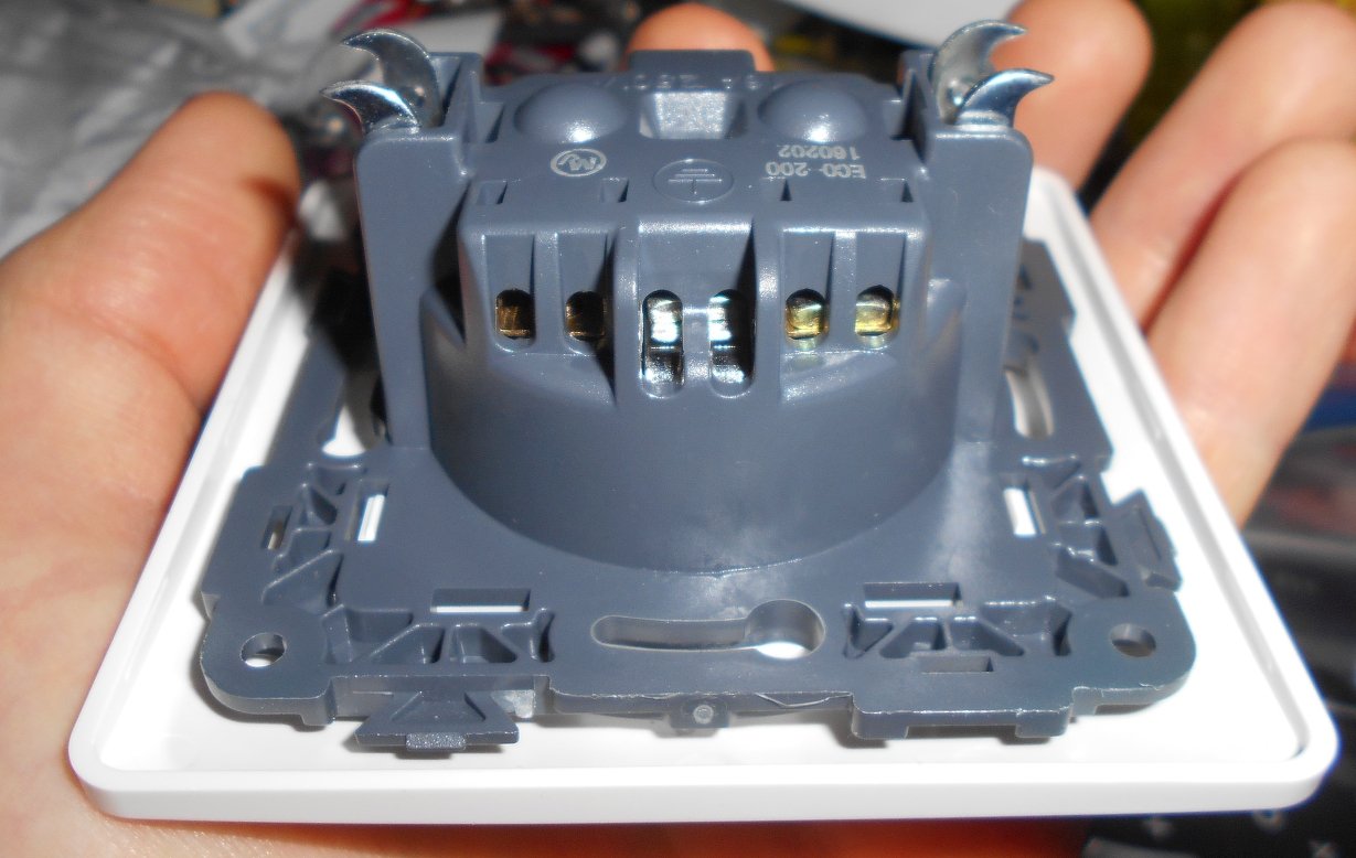

Ezt milyen minőségűnek tartjátok?
Olcsón kellene viszonylag korrekten szerelhető darab. Elbír összesen 4 darab 2,5mm2 érvéghüvelyes sodrott vezetéket? (Azért 4, mert 2 megy tovább)
(#) Teaway válasza Wind-Storm hozzászólására (») Nov 13, 2018 /
Hát az biztos, hogy nem egy Legrand Valena szint!
Kellene egyet venni, szétszedni, megnézni, hogy csavaros vagy rugós a vezeték befogója (rugósra tippelek), de azt erősen kétlem, hogy belemenne a 2,5-ös kábel, pláne érvégezve.
(#) Wind-Storm válasza Teaway hozzászólására (») Nov 13, 2018 /
Én csavarosra tippelek.
Most jutott eszembe, hogy kapcsolóból Mentavilleset tettem fel, talán nem Eco-t, de csavaros volt és csak lapított érvég ment bele
(#) sámli válasza Teaway hozzászólására (») Nov 13, 2018 /
Csavaros és a keret "bili acélból" van Semmi tartása nincs. Ráadásul emlékeim szerint csak 10A-ig terhelhető, de ebbe nem vagyok biztos.
(#) gyuszo válasza Wind-Storm hozzászólására (») Nov 13, 2018 /
Ha a védővezetőt elhagyod, nem lesz egy korrekt szerelés. Hamis biztonság érzetet kelt.
Mi lesz rákötve erre, hogy indokolt a 2,5 mm2 vezeték, de nem szükséges a védővezető ?
Szerintem csak 1,5 mm2-es vezetékkel szereld és csak 10 A-re biztosítsd és jelöld meg rajta, hogy földeletlen, vagy szereld ki belőle a földelő érintkezőt, hogy látszódjon, hogy nincs.
A legjobb megoldás kiépíteni és bekötni a védővezetőt is. 1980 óta ez már kötelező.
(#) gyuszo válasza Teaway hozzászólására (») Nov 13, 2018 /
A tipped jó, rugós a bekötése . Itt a két kép :
1. Rugós : Bővebben: Link
2. Csavaros : Bővebben: Link
(#) Wind-Storm válasza gyuszo hozzászólására (») Nov 13, 2018 /
A feliratozás nem marad el.
1,5-ös MM alu falikábel, fele szobában 2,5mm2 mkh védőcsőben, van vegyesen összekötve minden. 10A-ra van egész gubanc biztosítva, igen.
11 éve VI-KO-ból azonos kinézettel lehetett kapni mind dugdosósat, mind csavarozósat. Nem lehet, hogy ez is vegyes megoldású?

Viszonylag korrekt darabnak tűnik 399 forintért, még sorolhatóság nyomait is felfedezni vélem rajta. Gyerekvédelem is jár hozzá. ecomax 160202 (KS1114) Ha ez mond valamit.
A hozzászólás módosítva: Nov 13, 2018
(#) sámli válasza Wind-Storm hozzászólására (») Nov 13, 2018 /
Terhelhetősége?
(#) Wind-Storm válasza sámli hozzászólására (») Nov 14, 2018 /
16A/250V szerepel az elején, de izzítani nem próbáltam, hogy valójában mennyit is bír..
A félreértések elkerülése végett Mentavill, mert látom hogy ecosmart-ot beírva nem dobja ki a kereső.
