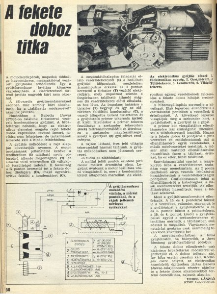

(#) fongab válasza lacika13 hozzászólására (») Júl 21, 2011 /
Az I az a gyujtásimpulzus a 1es a test.
Nézd meg a babetta gyujtás simsonra ott a rajz
üdv.
és itt találod a fekete piros dobozt. A pirosba, a trafó is van.
üdv.
