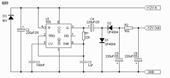

Hali
összekellene raknom egy negatív szabályzású 12V-os stabil kisteljesítményű tápot,... tudom, tudom LM7912, ok.. de nekem ilyenem nincs, milyen más megoldás alkalmazható?
köszi
(#) maTaKee válasza zsoltee0001 hozzászólására (») Máj 3, 2008 /
Pl ez
