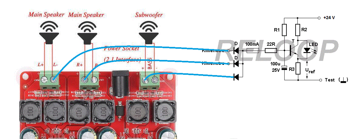

(#) zeman válasza reloop hozzászólására (») Júl 17, 2018 /
Ilyenről van szó pontosan:
TPA3118 2.1 D Class Amplifier
Köszönöm a segítséget!

(#) reloop válasza zeman hozzászólására (») Júl 17, 2018 / 1
Mellékelem a szóló tápos hídkapcsolás bekötését.
Mindegy, hogy a pozitív, vagy a negatív jelű kimenetre kötöd a diódát.
A három csatorna bármelyikének túlvezérlését jelzi a LED.
Nagyon jó fej vagy reloop, hálásan köszönöm a rajzot. Így már teljesen világos a bekötés.
Vetnél még egy pillantást az ellenállás számításomra (az ábrád alapján)?
Mivel 24V-ról hajtom, ezért kb 25V-ra néztem.
R1=51k Ohm, R2=6k Ohm, R3=800 Ohm. Vagy érdemes picit túlméretezni őket 30V-ra (mondjuk R1=60k Ohm, ...)?
A leírásban hivatkozott "biztosíték" az mi pontosan? Lehet még valamit beépíteni, ami az IC meghibásodása esetén védi az erősítőt?
Tényleg nagyon köszönöm, ezt fogom megépíteni!
A hozzászólás módosítva: Júl 17, 2018
(#) reloop válasza zeman hozzászólására (») Júl 18, 2018 / 1
Az ellenállás értékekre a javaslatom: R1 = 47k; R2 = 4k7; R3 = 820 Ω.
A biztosíték ilyen alacsony tápfeszültségnél akár el is hagyható.
