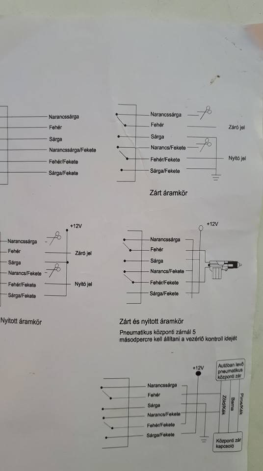

Egy barátom keresett fel azzal hogy nem tudja bekötni ezt a központizár egységet. Azt hittem könnyedén megoldom a problémát de egy dolog sehogy sem akar működni mégpedig az ajtónyitó. Küldött nekem pár fotót és rajzokat is bár a rajzok sem teljesen egyértelműek számomra. Mellékelem a képeket hátha valaki meg tudna világosítani minket Előre is köszönöm a segítséget!
Fejtsd már ki légyszíves, hogy mivel is van gond! Raktál fel képet kp zár bekötési ábráról, meg riasztóéról. Mit nem tudsz bekötni? Ez egy utólag beszerelt kp zár? Riasztó is van? Azzal nem tudod vezérelni? Mechanikusan jó, be van szerelve?
Riasztóval van egybe és utólag lesz beszerelve. Próbából összeraktuk asztalnál, működik is minden kivéve az ajtónyitó motort ami meg sem mozdul és feszültséget sem kap.
Ha közvetlenül akkuról próbáljuk akkor szépen mozog az ajtónyitó.
A 6 vezeték ami a kp zár vezérlést csinálja nem ad ki feszültséget, csak 2 relé váltóérintkezői. Ha nem kerül beszerelésre külön kp zár vezérlő, akkor csak a távirányítóval fog működni, a zárral nem lesz működtethető. Ezek a rajzok már régen is elég vacakok voltak, most sem jobbak. Neked a negyedik kell, a "Zárt és nyitott áramkör".
![]() Narancs és narancs-fekete -> test Sárga és sárga-fekete -> +12V állandó, biztosítékkal! fehér és fehér-fekete -> a motor kivezetései Ez utóbbiakat fordított működés esetén fel kell cserélni. Alapból test lesz a motor mindkét szálán, ha nyit, akkor a feh-fek lesz egy pillanatra +12V-on, ha zár, akkor meg a fehér.
Nagyon szépen köszönjük a segítséget! A leírtak alapján bekötöttük és tökéletesen működik!
