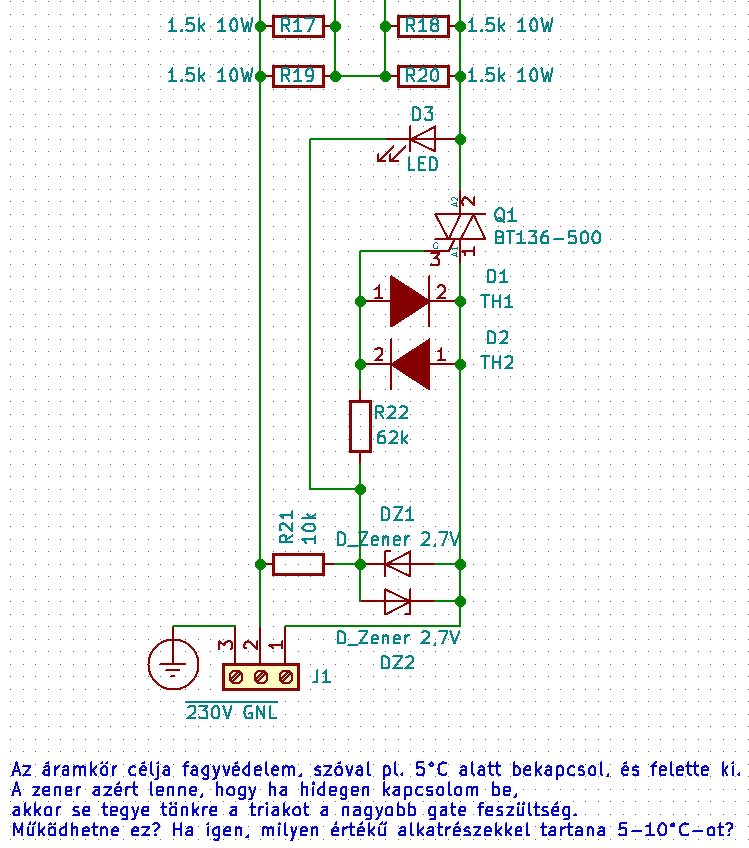

(#) gyulank hozzászólása Júl 25, 2018 /
Ilyesmi működhet?

(#) nedudgi válasza gyulank hozzászólására (») Júl 25, 2018 /
Nem fog működni.
A két ellenpárhuzamosan kapcsolt zéner eredő feszültsége valahol 0,8-1V körül lesz. Sorba kellene kapcsolni őket. Tovább nem néztem.

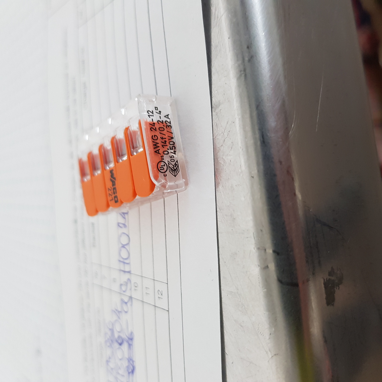

(#) Wuti91 hozzászólása Júl 25, 2018 /
Üdv mindenkinek. Most csinálok egy műhelyt és a háromfázisú vezetékelés következik. Az lenne a kérdésem hogy a 2,5 mm2 vezetékeket a kötődobozban hogy kössem össze? Mert van ilyen wagom ami a képen is látszik de ez valóban bírja a 32 A-t? Mondjuk nekem csak 25A lesz fázisonként és ha ez jó akkor tegyek a sodrott vezeték végére érvéghüvelyt vagy ne. Folyamatos terhelés lesz mert AWI és MIG hegesztőgépek és plazmavágó is lesz a műhelybe.

(#) (Felhasználó 116638) válasza Wuti91 hozzászólására (») Júl 25, 2018 /
Használd nyugodtan a Wago-t.
A sodrott vezetékre nem kell érvéghüvely, ha ezzel kötöd.
Mondjuk ha folyamatosan 25A-rel terheled a hálózatot, megfontolnám a 4mm2-es vezetékek használatát.
A hozzászólás módosítva: Júl 25, 2018
(#) vargham válasza Wuti91 hozzászólására (») Júl 25, 2018 /
A Wagó jó lesz, folyamatos 25 Amperre 4 mm2 vezetéket használj, sodortat tilos érvéghüvellyel Wagozni (nincs is értelme).
(#) gyulank válasza nedudgi hozzászólására (») Júl 25, 2018 /
Egy triak adatlapján a gate feszültséget 0,2- max. 1,3V-ig írja. Szóval a cél, hogy 5 fokon ezen belül legyen, de -40-ben se legyen több. Ha sorba kapcsolnám, egyutas egyenírányítás lenne, és az egyik félperiódus alatt nem kapcsolna be, vagyis fele teljesítménnyel fűtene mikor fűt. Vagy nem? A másik 2 dióda vagy egy termisztor lenne a hőre változó ellenállás.
(#) Wuti91 válasza (Felhasználó 116638) hozzászólására (») Júl 25, 2018 1 /
Nem lesz 25A-rel folyamatosan terhelve meg 2,5-es vezeték van.
(#) kadarist válasza gyulank hozzászólására (») Júl 25, 2018 /
A triak korrekt gyújtásához minimum egy diakot azért szúrjál be a gate-be, valahogy így: Bővebben: Link.

(#) Kovidivi válasza vargham hozzászólására (») Júl 25, 2018 /
Nem tilos az érvéghüvely és a csatos wago együttes alkalmazása. Lehetséges, benne van a leírásában is. Mondjuk én sem ajánlom, de nem tilos!
