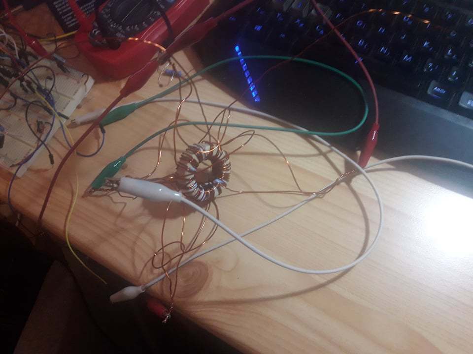

(#) Peter65 válasza Gj hozzászólására (») Júl 23, 2018 /
Tegyél fel egy képet a trafóról. Valószínűleg nagy a szórása.
Ahhoz, hogy érdemben lehessen segíteni, kellene a trafó vasmagjának az adatai. Most kb. 60kHz-en jár a táp. Ha lejjebb mész a frekvenciával, lehet jobban kézben tartható lesz a szórás.

Csatolom a képeket. A 3db 3 szálas a primer, az egyszálas a szekunder. (A szekunderen korábban 0.7-es drót volt, ez most 0.9-es, de a cserével nem változott semmit az eredmény)
(#) ferci válasza Gj hozzászólására (») Júl 24, 2018 /
Lehet, hogy valamiről lemaradtam... de az eredeti rajzon nem látok szabályzást és ebben az esetben nem ártana, ha átalakítanád. Akkor kis terhelésnél visszavenné rendesen a kitöltést és nem lenne >40 volt pl.
A frekivel maradjál csak 80 kHz környékén ( IC ) szerintem. Max terhelésnél egyáltalán melegedik a vasad? Erről nem írtál. A felvett áram elég kevés, abból 50 W a szekunderben sose lesz.
A tekercselés pedig nagyon gyenge, primerben 0.4 mm átmérő fölé ne menjél és számold ki, hány szál kell pl. 6 amperre, 4 A/mm^2 áramsűrűséghez, ugyanígy a szekunderben is tartsd azt a huzalt. Sodorni nem kell, valami finom hőálló szalaggal tekerd körbe a drótfonatot, hogy ne essen szét tekerés közben.
Továbbá célszerű lenne egy pufferelt akkuval játszanod, hogy legalább a 12,.. volt megmaradjon teljes terhelésnél is.

Ahogy elnézem, a csatolás is elég rossz... a szekunder fedje le a primert.
Még egy "apróság": a fél-primereket bifilárisan tekerd fel, egyenletesen elosztva a teljes kerületen, mert így fél periódusonként igen kicsi a csatolás a szekunderrel a kép alapján.
Dettó a szekundert is..
(#) pinyó39 válasza Gj hozzászólására (») Júl 24, 2018 /
Szerezz egy Siemens vasat n67 -es anyagból vagy még jobbat, szoros csatolással tekerni és megoldodnak a problémák.

(#) Peter65 válasza Gj hozzászólására (») Júl 24, 2018 /
Egyetértek Fercivel, hogy elsősorban a tekercselés kivitelezésén kellene javítanod. Én valahogy úgy csinálnám, hogy először a szekunder 17 menetét tekerném rá egyenletesen a vasra. A primert pedig három részből, 3x5 menetet a szekunder menetek közé egymás után, így kb 120°-onként fog elhelyezkedni egy-egy primer tekercs. A három fizikailag 120°-onként lévő tekercsek végeit párhuzamosan kötném, az irányokra odafigyelve. Így mindegyik drót szépen ráfeküdne a vasra, a primer és szekunder vezetékeket pedig szépen egymás mellé lehetne tekerni.
Ha megcsinálod azokat az átalakításokat, amiket Gulyi88 írt, a gyorsabb kikapcsolás miatt nagyobb tüskékre kell számítanod a fetek drain-jén. Még fontosabb, hogy a kettő primer tekercs minél szorosabb csatolásban, bifilárisan legyen megtekercselve. Ha ezt is figyelembe vesszük, akkor a primer tekercselés igazából hat darab tekercsből kell összeállítanod, amiből 2-2-2 bifilárisan tekercselsz meg.

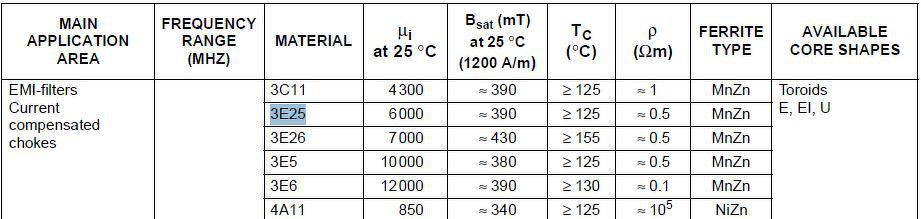

(#) vteo válasza Gj hozzászólására (») Júl 25, 2018 /
Biztosan már jelezték a többiek, de egy EMI szűrőre gyártott ferritre (3e25), nem igazán illik teljesítmény átvitelt rábízni.
