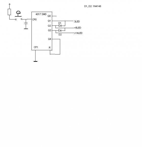

(#) redoc válasza tomi936 hozzászólására (») Júl 20, 2009 / 4
összedobtam neked egy egyszerű kapcsolást 4017-es IC-vel. Csak paint van ezen a gépen, ezért lehet, hogy egy kicsit ocsmány. Ha smd-s IC-t veszel,akkor nagyon kicsi helyen elfér, ráadásul ez az ic nincs több 50-60Ft-nál.
Nem rajzoltam bele tranzisztor, mert nem volt kedvem a painttal szórakozni, de a kimenetekre raksz valami npn tranyót és az bőven megfelel.
IC Lábszámok:
8-as: test
16: V+
2: Q1
4: Q2
7: Q3
10: Q4
15: R
14: CP0
13: CP1
szerintem ez nagyon egyszerű!

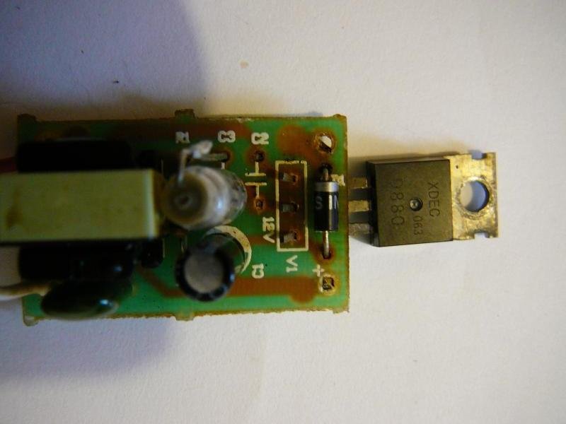

(#) umbravir hozzászólása Jan 6, 2010 /
Meghalt a fejlámpám, mivel szét kellett a javításhoz kicsit bontani, elgondolkodtam a fejlesztésen. Bevallom nemnagyon értek az elektronika mélységeihez, de igyekszem.
A jelenlegi konstrukció - amennyit én tudok róla, örököltem - 12V 3Ah zselés akksi + fénycső (ívelt w formájú kétsoros). A csövet a kapcsoló után egy pici elektronika hajtja alján YCI401 olvasható
XDEC 063 D880 tranyó, egy beazonosíthatatlan trafó, egy ellenállás, és három kondi. Nem a legjobb a kép, de remélem jelent valamit.
Megméregettem: 13,21V -nál 0,38A tehát kb 5W-t evett, mikor világít. Szóval jelenleg így néz ki.
A hosszútávú terv az, hogy egy 9W-os spirál fénycsövet szeretnék az elejébe, valamint egy max 3db ledből összeálló "vészvilágítást" ami akkor kapcsolna be, ha az akksi már nem viszi rendesen a csövet.
Esélyes lehet felhasználni a jelenlegi elektronikát valami kiegészítéssel, vagy vesztegessek meg valakit néhány sörrel, h alkosson egy újat? Esetleg akad jelentkező?
Mivel fejlámpáról vagyon szó így kicsit bonyolítja a helyzetet a helyszűke is, erre is gondolni kell.
