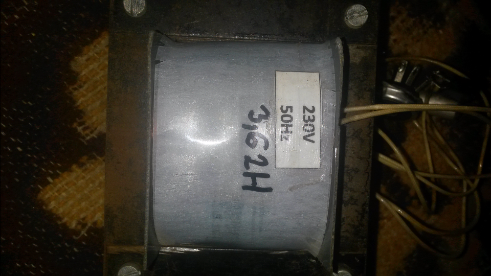

Rendeltem egy lcr mérőt amit a futár még nem hozott meg. Ha egy trafó belül sérült akkor a műszerrel ki fogom tudni deríteni a hibát?
(#) nedudgi válasza jani1987 hozzászólására (») Aug 5, 2018 /
Primerrel köss sorba egy izzólámpát, és mérd a szekunder feszültségét. Hogy lehet belüls sérült? Kívül is látszik, vagy feketére égett?
A hozzászólás módosítva: Aug 5, 2018
(#) jani1987 válasza nedudgi hozzászólására (») Aug 5, 2018 /
Ez az hogy nem. Nemrég mutatott életjelet mert a műszert sorba kötve negyed amperes mérést mutatott ám hiba miatt felugrot 4 egész valahányra. Nem könnyű a tükröt is nézni meg a mérési pontot is stabilan tartani.

(#) jani1987 válasza nedudgi hozzászólására (») Aug 7, 2018 /
Minden működő képes trafót kimérek. Aztán ehhez viszonyítok.
