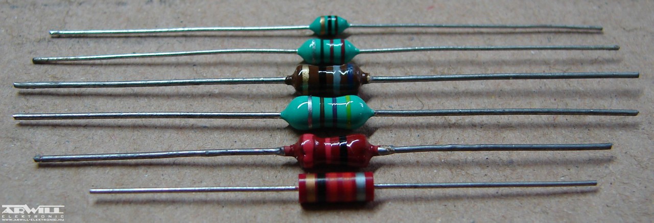

(#) sufni_elektro hozzászólása Júl 31, 2018 /
Sziasztok! A képen szereplő axiális induktivitásokat küllemre hogyan lehet megkülönböztetni az ellenállásoktól?
(#) nagym6 válasza sufni_elektro hozzászólására (») Júl 31, 2018 /
Pld.: Ohm méréssel. Az induktivitások egy két ohm-nál nemigen nagyobb ellenállásúak, illetve nem a rajta lévő színkód szerinti ellenállás értéket kapjuk mérve, mivel az induktivitásnak felel meg.
(#) Bakman válasza sufni_elektro hozzászólására (») Júl 31, 2018 /
Színkód alapján egészen más értéket lehet mérni ellenállásként, mintha valóban ellenállások lennének. Másodsorban a tekercsek általában kövérebbek, mint az ellenállások. A képen a legalsó az, ami ránézésre leginkább ellenállás lehet.
Köszönöm a gyors válaszokat! Sokat segítettetek! Sejtettem, hogy csak multival lehet megkülönböztetni őket, de nem voltam benne biztos.
(#) nagym6 válasza Bakman hozzászólására (») Júl 31, 2018 /
„A képen a legalsó az, ami ránézésre leginkább ellenállás lehet.”
Van is nekem sok pontosan így kinéző ellenállásom, ezek nagyon régiek.

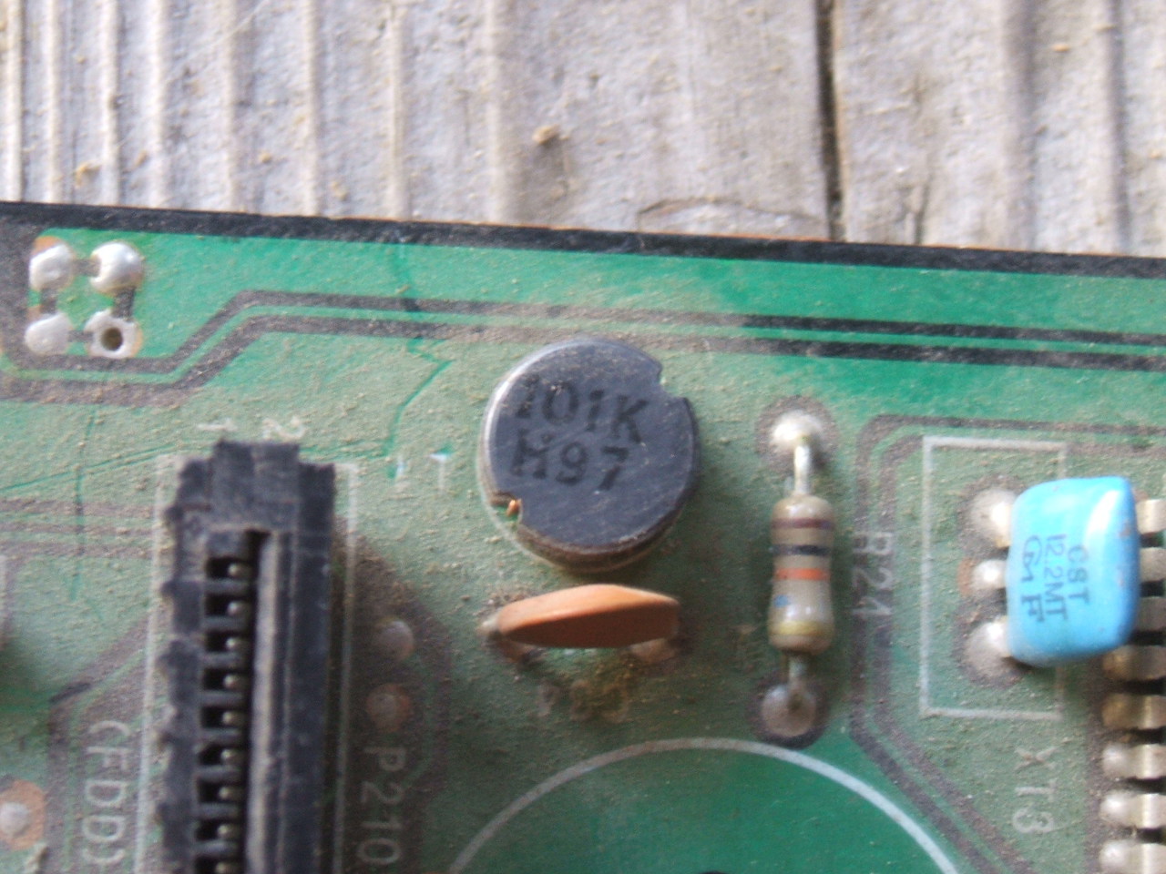

(#) sufni_elektro hozzászólása Aug 1, 2018 /
A képen szereplő induktivitás milyen értékű? (101K H97) Talán 100 uH?
(#) kadarist válasza sufni_elektro hozzászólására (») Aug 1, 2018 /
Igen, 100 µH.
(#) sufni_elektro válasza kadarist hozzászólására (») Aug 1, 2018 /
Köszi szépen a választ. Pont ilyen értékűt kerestem!
101K = 10*10 exp 1 = 100, ha jól értelmezem a jelölést. A K a mikro-t jelöli?
A hozzászólás módosítva: Aug 1, 2018
(#) kadarist válasza sufni_elektro hozzászólására (») Aug 1, 2018 / 1
A tekercs induktivitását mikrohenry-ben adják meg, ahol a harmadik szám a nullák számát mutatja. Ha a harmadik szám 1, akkor ott egy nulla van, ha 0 van ott, akkor csak az első két számot kell figyelembe venni (101=100uH, 100=10uH). A betűjelzés az értéktűrés jelzője (J=5%, K=10%, M=20%).
