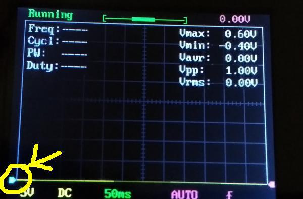

(#) Akashi válasza killbill hozzászólására (») Aug 10, 2018 /
Szerencsére ugye jobb felül kiírja az értékeket, még ha a jel ki is lóg a képből. Így le lehet olvasni mint egy multiméterről az adatokat.
De ha itt bal oldalon lehúzom ezt a kis csúszkát, akkor eltolja a szintet, és belefér a rács osztásba és nem lóg ki.
Alulról a hatodik és hetedik vonal közé kell majd valahova esnie. Jól gondolom?

(#) killbill válasza Akashi hozzászólására (») Aug 10, 2018 /
A leírásából nem derült ki, de most megnéztem a kapcsolási rajzot tüzetesebben, és valóban, bőven túl lehet vezérelni, az A/D konverter mérési tartományán belül fog maradni a jel. Nagyjából hatszoros feszültségig mér, pontosabban addig nem vezérli túl az A/D-t. Ezek alapján úgy gondolom, hogy ha letolod alulra az offset-et, akkor meg fogja mutatni a 320V DC-t 10:1 mérőzsinorral. Meg a 100 Hz- hullámzást is a tetején. De az érintésvédelmi dolgokra azért figyelj!

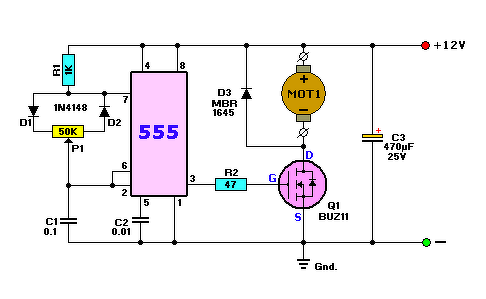

(#) Bakman válasza rettung hozzászólására (») Aug 10, 2018 /
A kérdés az, hogy mekkora hely van a modellben, mennyi áramot fogyaszt a szivattyú illetve mennyire tudsz kapcsolási rajz alapján építkezni. Egy lehetséges megoldás a mellékletben. Nem kell minden alkatrészt szó szerint "érteni", tág határok között lehet mozogni.

(#) rettung hozzászólása Aug 10, 2018 /
és ez milyen áramkör, szabályozható? Helyem lenne benne, szerintem ez elfér....., sajnos az áramfelvételét még nem mértem meg..
Hogy ha érdemes lenne akkor meg tudnám csinálni......
Igen, ezzel lehet szabályozni a motor fordulatát. Mérd le mennyit fogyaszt a motor, a többit annak ismeretében. Pár dolgon variálni kell a viszonlyag alacsony tápfeszültség miatt is.
