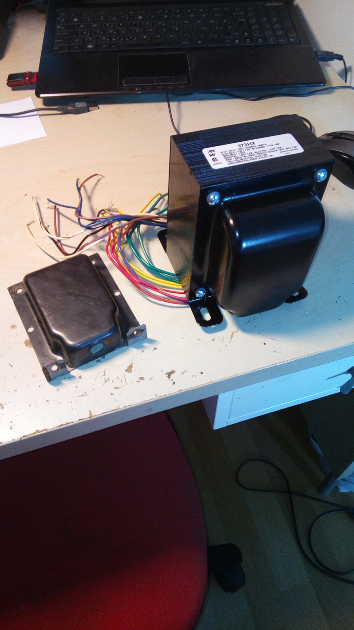

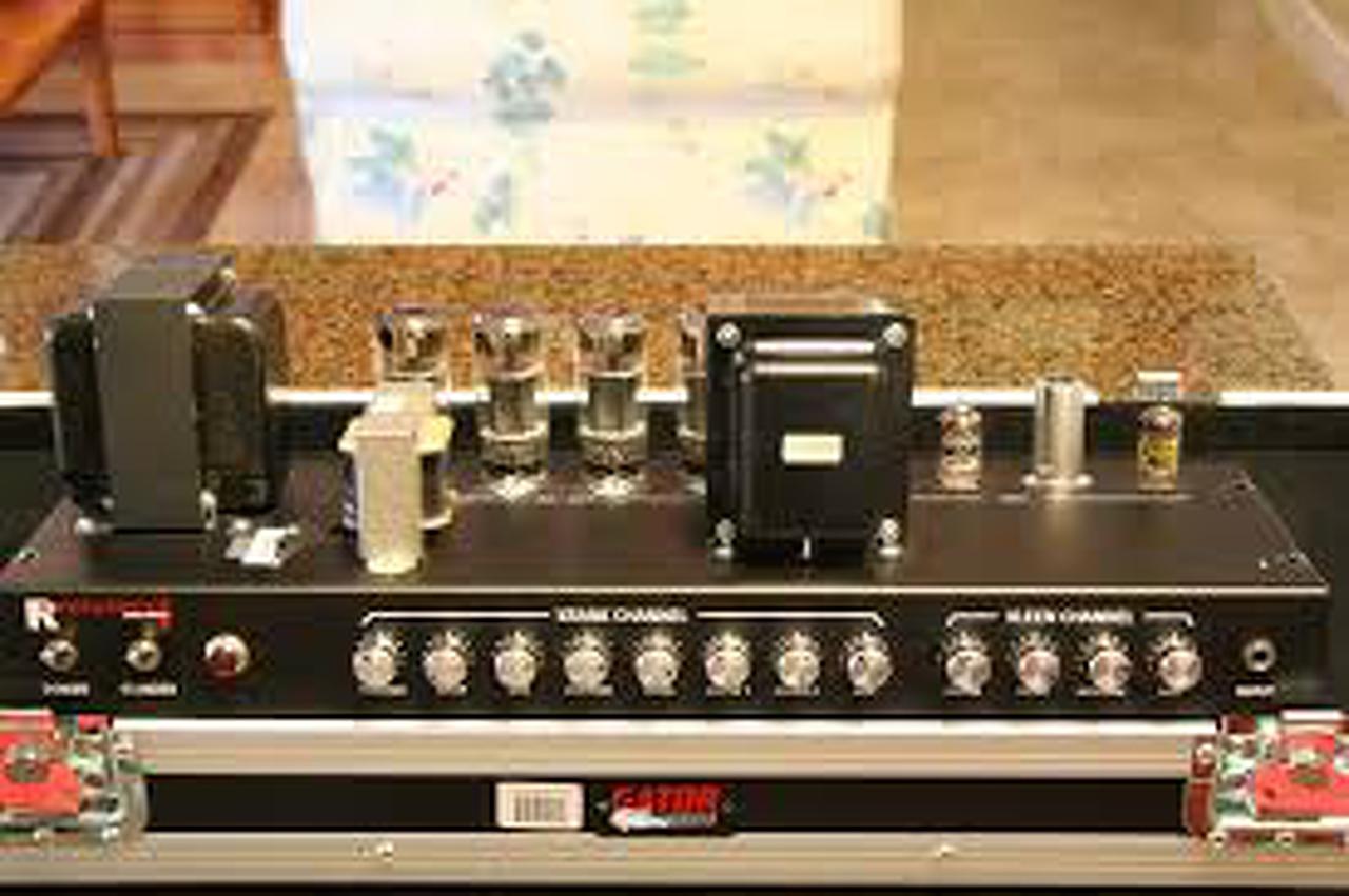

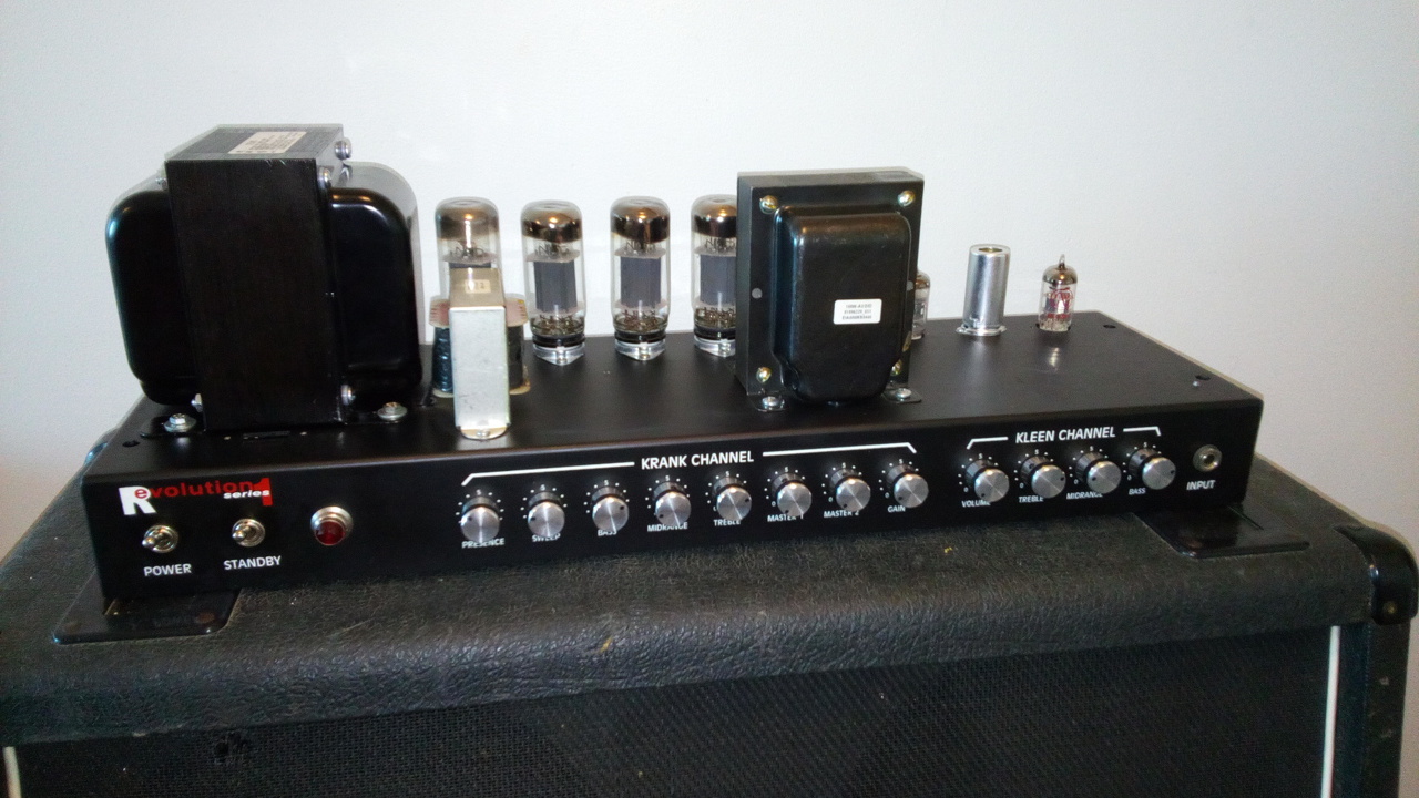

Korábban vettem egy Krank Rev1 erősítőt. Le volt égve a fálózati trafója. Ezért volt olcsó. Gyári trafót nem lehet hozzá szerezni. Egy Hammond 373HX-et néztem ki hozzá. Kicsit nagyobb, hogy ne legyen vele gond késöbb. Lehet hogy kicsit elméreteztem. Az eredeti elvileg 500 V DC-tudott. Ez 475V-ot
Az új adatai: 369 VA 350-0-350 V 400mA 50V 5V/6A 6,3V/9A Jõl működik, csak egy kis probléma van. Tiszta csatornára váltásnál a torz is szól. Kicseréltem az eredeti reléket meg a fesz stabot 6V-osra. Ez megy az AC 5V-ról. Az utolsó képen az eredeti állapor látható.

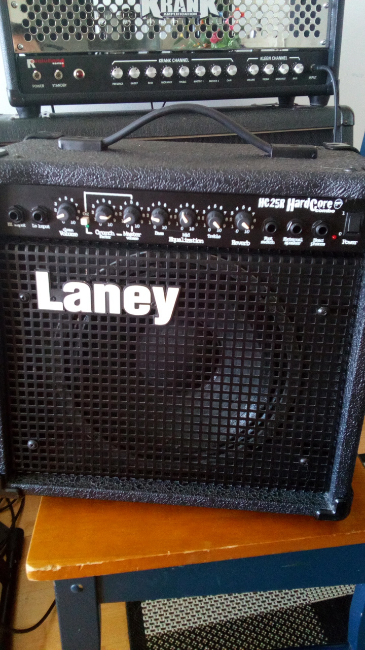

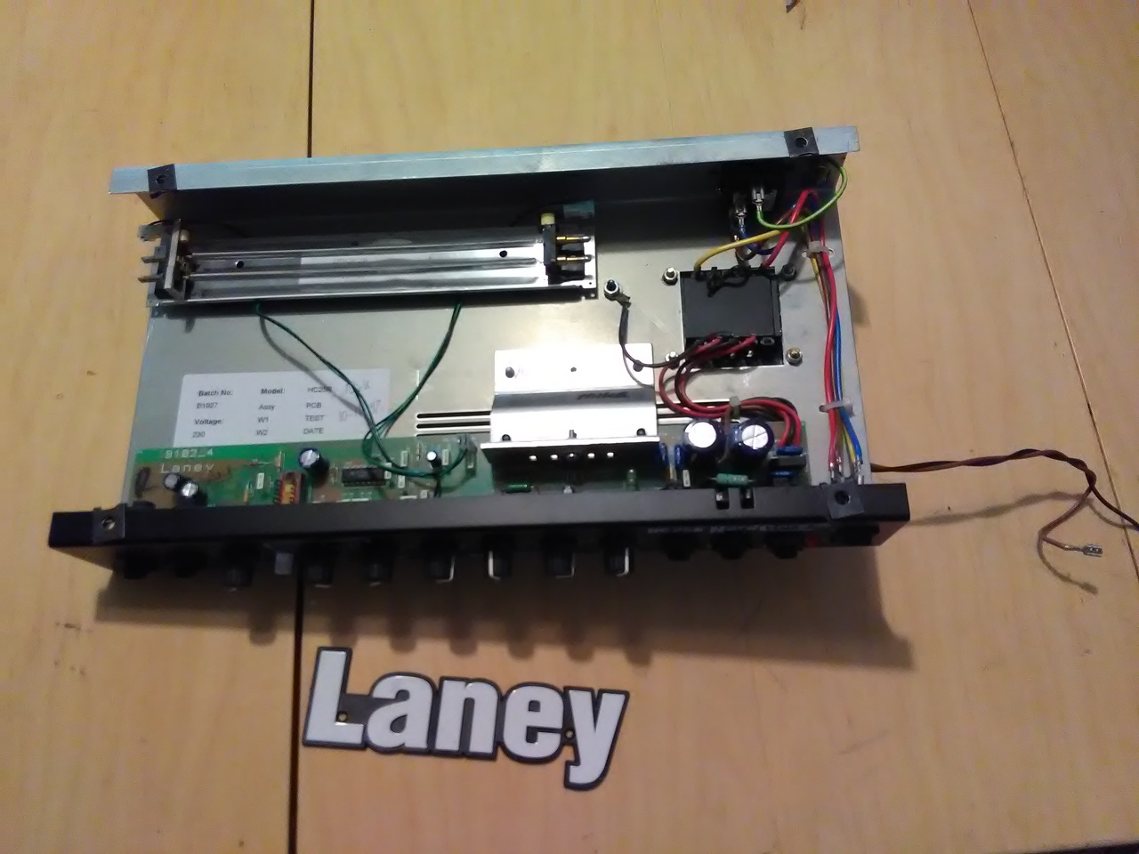

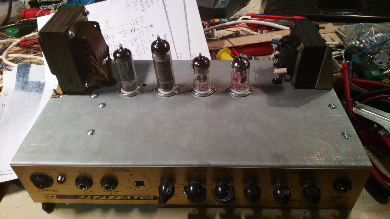

A relét kicseréltem, a probléma megoldva. Megvan a következő projekt is már. Soldano Hotrod lesz belőle két EL84-el (18W). A kimenő az eBay-ről jött, a hálózatit én tekertem. Valamikor Beag 100 V-os trafó volt. Gondolkodom a rugós zengetőn is, de az plusz két cső. A trafó elbírná, csak a hely lesz kevés hozzá. Az eredeti erősítőből csak a dobozt és a hangszórót használom fel. Ha valakit érdekel az eredeti nyák keressen meg. van egy nyákom amit egy másik projektnél nem használtam fel. Lehet azt rakom bele. Ha van rá igény részletesen bemutatom az átépítést, hogy mások (amarőrök, hobbisták) is át tudják építeni az erősítőjűket.
A hozzászólás módosítva: Júl 16, 2017
Elindult az átépítés. Az eredeti nyák megtalálható az apróhirdetések között.

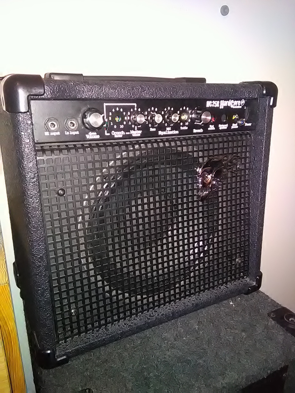

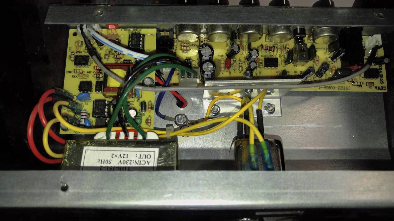

Nem tudom jó helyen járok-e. Adott egy Zar E-10se gitárkombó? egyik napról a másikra nem akart szólni. Ahogy kinéztem a segéd elektronika nem szolgáltat valahol feszültséget. Esetleg van hozzá valakinek tapasztalata, hogy hol mekkora feszültséget kellene, hogy mérjek? Mellékelek képet. Elnézést ha valamit rosszul fogalmaztam meg, nem vagyok annyira jártas ezen a téren

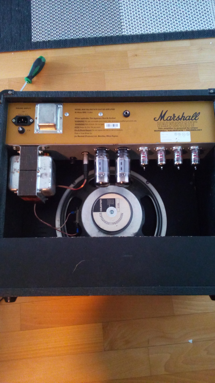

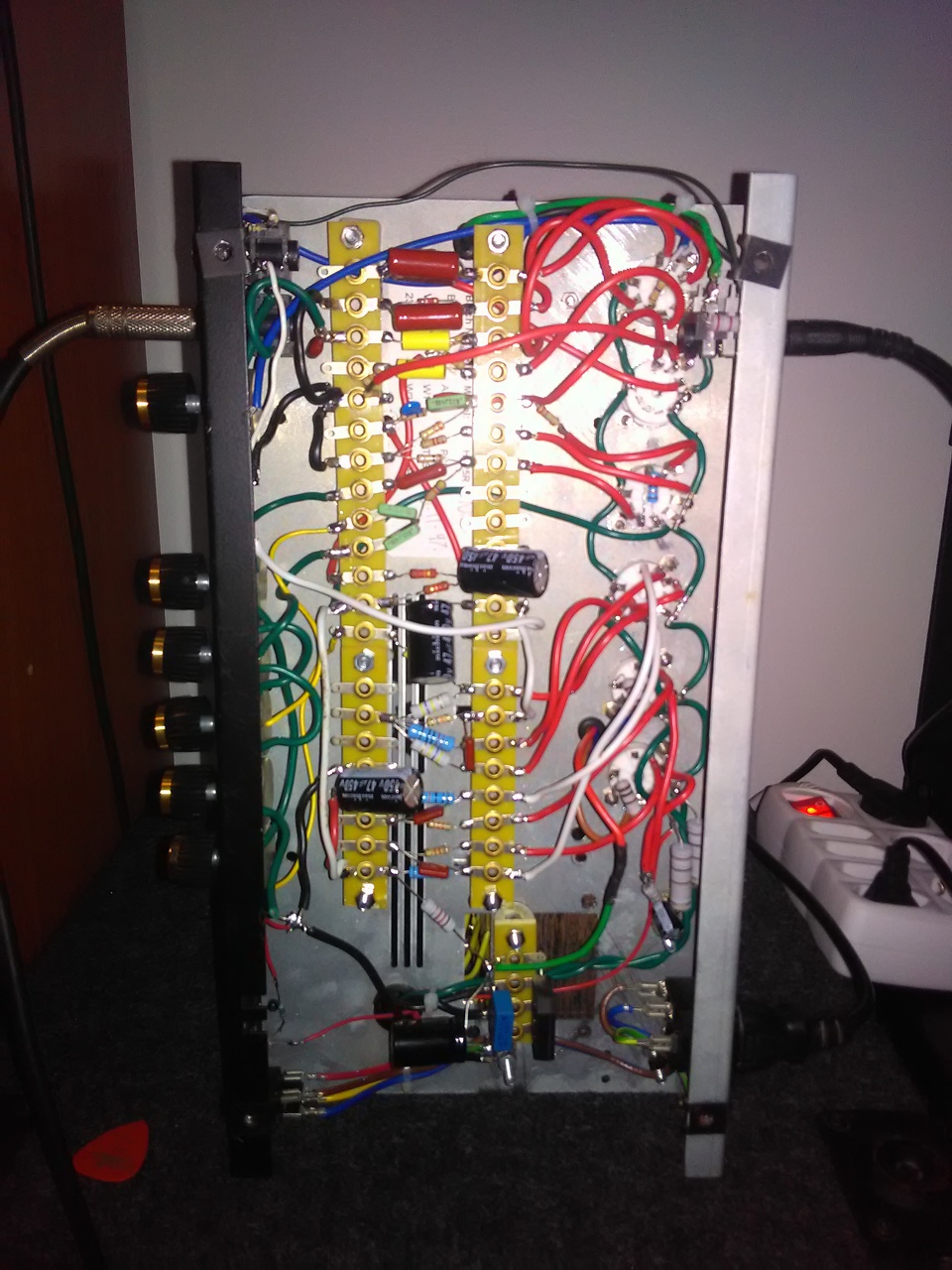

Úgy készül mint a Luca szék. Terveztem egy panelt, de brummogott. Ezért visszatértem a régi módszerhez. Most rendben van. Nagyon jó a hangja(Soldano Hotrod). 421-es ládán igen hangos, pedig csak 18W. EL84PP. Már csak az előlap van hátra

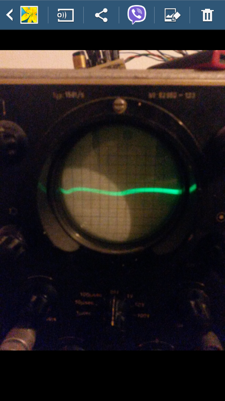

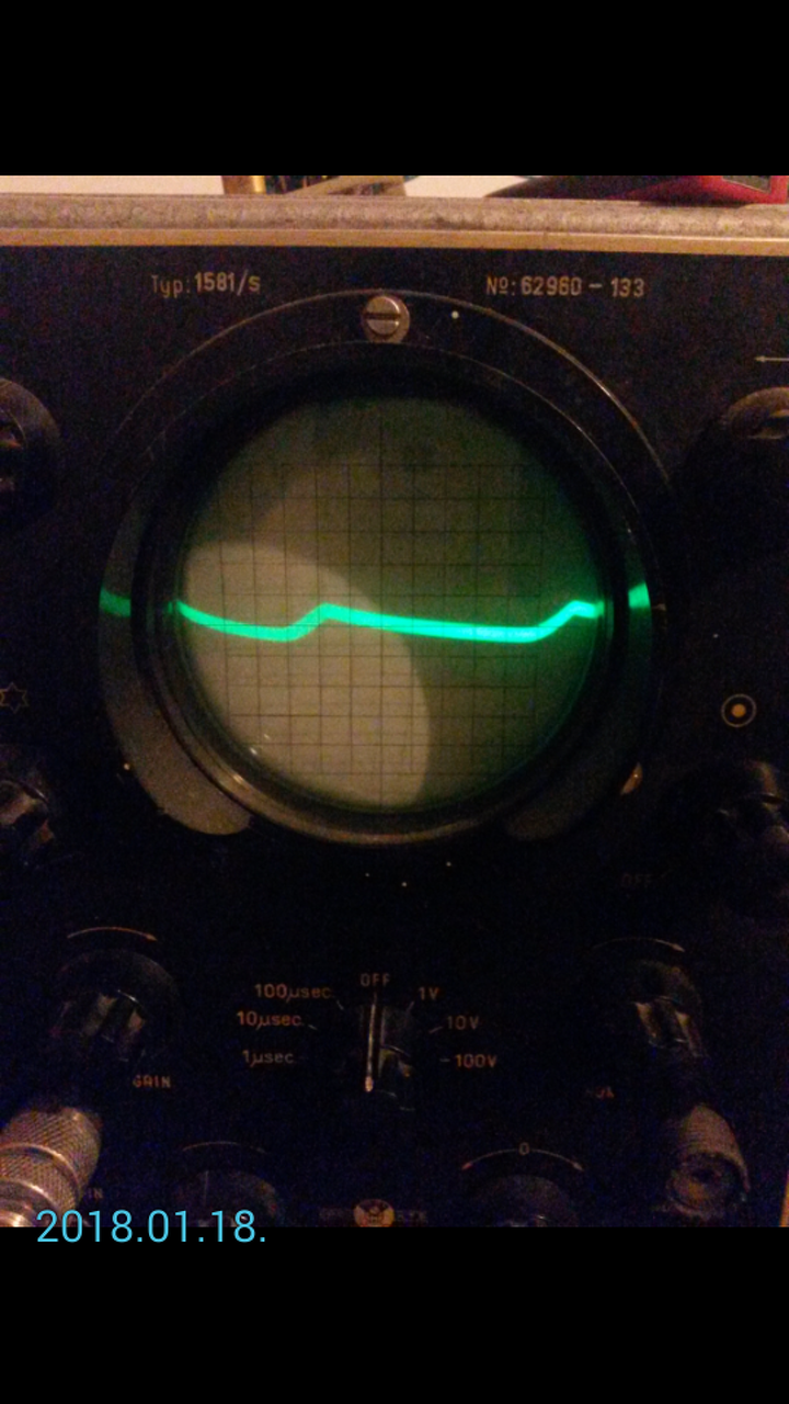

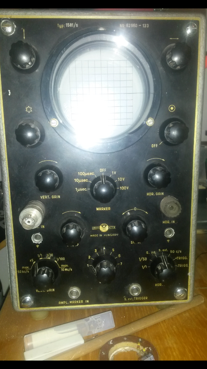

Csöves pp-s rajzot keresek gitárhoz. Megjött a Magyari féle zsebkönyv hogy kezdjük az egészet elölről. A táp csöves egyenirányított CRC áramkörrel. Vagyis 32µF-220 ohm-150uF. A vége 329V. Pár kép a mérésről. Az utolsón a szkóp maxra tekerve.
Kis kiegészítés ugyan ide félkész állapotba a bakelit alatt szigeteléssel.
Próbáltad terhelni is, vagy csak üresjáraton mérted?
Milyen felbontásra van tekerve a szkóp? A táp teljesítménye és feszültsége segíthet végcsövet választani.
Nem igazán értek a szkóphoz mivel nem magyarázták el mi mire való. Ez üresjárásba készült. A táp trafó 250-0-250V 90mA-rel. A csövek már össze lettek válogatva katalógus adatok alapján.Csupán gitárhoz való kapcsolás kell amit a minta szerint áttervezhetek. Azért nem haladok hónapok óta mert kútfőből kell megértenem a miértet.

Ha nincs gépkönyved/használati útmutatód a szkópodhoz, a fórumon kérdezz rá (biztos megvan valakinek vagy valahol), és letöltheted.

Hello! Annyit tudnod kell a szkópról, hogy mivel ez egy csöves erősítésű készülék, egyenáramot nem mér (mutat). Tehát amit az ernyőn látsz az váltófeszültség és abból "hiányzik" a 250V (vagy mennyi) egyenáram tartalom. Így az ernyőn csak az egyenfeszültség hullámosságát látod. Tehát ha a maximális érzékenység 5V/div, akkor kb. ennyi a hullámossága a 250V egyenfeszültségnek..

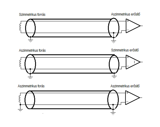

Gitár kábel helyett használható mikrofon kábel? (Azzal tisztában vagyok egyik asszimetrikus(1ér+árnyék), a másik szimetrikus(2ér+árnyék) és ennél a zajok kioltódnak mivel a két éren ellentétes fázisban megy a jel, valamint kétszeres a jelszint.) Amúgy a két típus paraméterei nem sokban tér el, pl. kábelkapacitás, ér keresztmetszet stb. Úgy használnám a mikrofonkábelt gitárhoz, hogy csak az egyik eret+árnyékot használnám jelátvitelre. Na és itt jön a kérdésem: A másik eret hogyan célszerű kötni vagy nem kötni!? 1. Nem kell bekötni 2. Az ér csak egyik végét árnyékra kötni. 3. Mindkét végét árnyékra kötni. 4. Párhuzamosítani a másig érrel. Hogyan célszerű kötni a nem használt eret, hogy kizárjuk a zajt, gerjedést, földhurkot, ne funkcionáljon "antennaként" stb. Amúgy azért használnám a mikrofonkábelt mert abból van egy bunddal(Klotz) és vannak csatlakozóim, ezért nem szeretnék gitárkábelt venni ha használható ez a megoldás is. A hozzászólás módosítva: Jún 28, 2018
Hello! A helyes megoldások..
Az én Planet Waves vagy miféle kábelemben is 2 ér fut, az egyik ér egyik vége földre kötve . Épp mint a 3. ábrán .
Tehát ha jól értelmeztem a Mérés elméleti ábrákat, akkor az én esetemben ahol a gitar hangszedő a jelforrás és a jelvevő pedig egy mono jack bemenettel rendelkező gitárerősítő a 14.15 ábra alapján kell kötnöm a kábelt: Egyik érrel a jack csatlakozók melegpontja van összekötve, a másik érrel a csatlakozók hideg pontja, az árnyékás pedig csak az erősítő felöli csatlakozónál van a hidegpontra kötve.
Jól értelmeztem? ![]() Köszönöm a segítséget!
Ha gitárkábelnek használod, nem kell bonyolítani a dolgot, egyszerűen a nem használt eret az árnyékolással összekötöd mind a két végén. Földhurok nem alakul ki, mert nem két földelt készülék között létesítesz kapcsolatot, hanem gitár-erősítő között. Aktív elektronikás gitárnál nem lesz hallható különbség, de normál passzív hangszedőnél elgyengülhetnek a magas hangok hosszabb kábelnél. Kb. 3m-ig különösebb eltérés nem hallható, viszont a színpadi 6m-es méretnél már jelentősen más lesz a hang. Viszont azt írtad, hogy a méterenkénti kapacitás a gitár kábellel szinte megegyezik, ezért elképzelhető, hogy nem lesz probléma. Ajánlatos meghallgatni egy teszten.
Igen jól érted. Így nem alakulhatnak ki földáramok, sem a hideg pont vezetékén, sem az árnyékoláson. Mert az árnyékoláson folyó áram is beindukálódhat a jelvezetékbe. Ezért szokták pld. összesodorni a jelvezetékeket, hogy mind két vezeték egyformán kapjon idegenjelet, akkor az ellentétes áramirányok miatt kioltódik az így képződött feszültség.

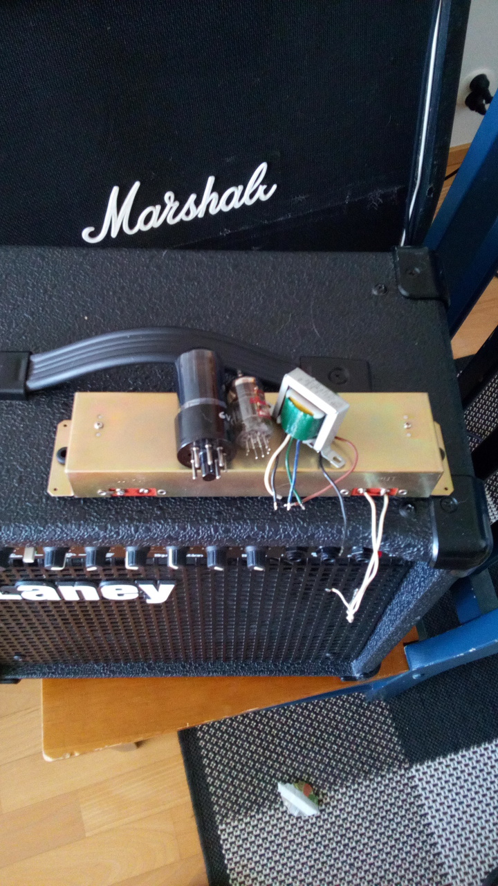

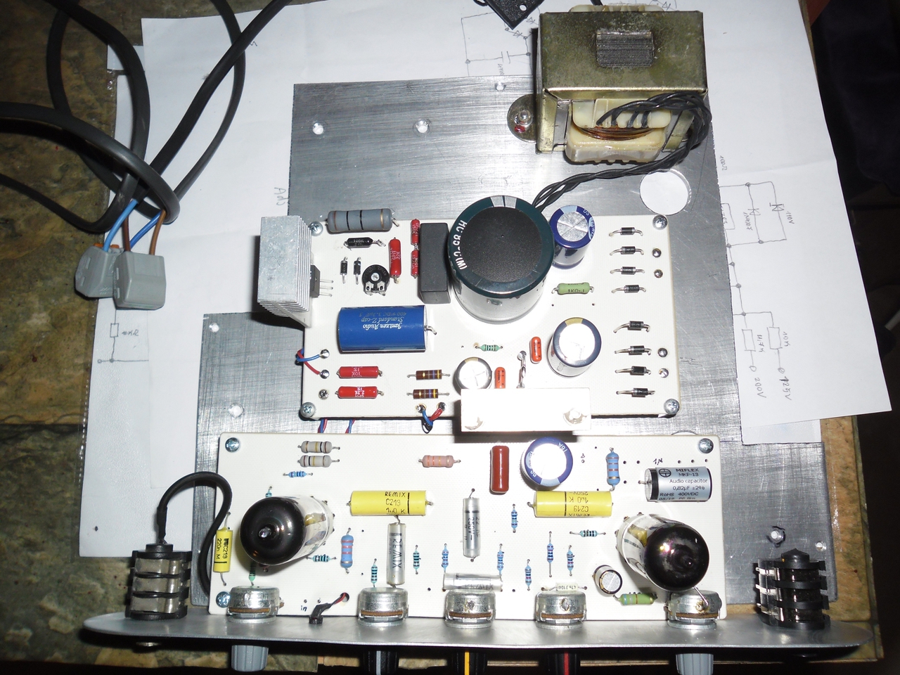

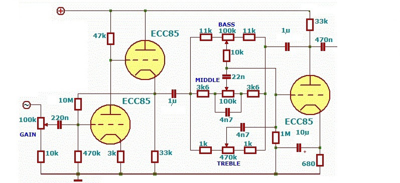

Gitár előfok készül kísérleti jelleggel, ECC85-tel.
Ha tetszik majd a hangja, akkor kap végfokot is, természetesen csöveset (6L6GC PP). Ez még csak a leendő előlap, ha megérdemli, kap majd dobozt is. Az alap a képen található kapcsolási rajz módosított változata, kiegészítve soros 1k-s ellenállásokkal a vezérlőrácsokon, valamint a megmaradt csőfélből egy kimeneti katódkövetőt alakítottam ki, hogy amikor próbálgatjuk, a hosszabb összekötőkábel alacsony impedanciával legyen meghajtva. A hozzászólás módosítva: Aug 10, 2018
Érdemes lenne az alsó töréspontot kissé fentébb vinni. Ha túl alacsony az alsó töréspont, a húrok pengetésekor keletkező alacsony frekvenciás tranziens lefullasztja a hangok elejét. Kísérletezéssel megtalálható a jó érték, de többnyire tiszta csatornánál 70Hz körül érdemes beállítani az alsó átviteli töréspontot.
Bár nem kimondottan gitárhoz való hangszínszabályzó ez a három utas Baxandall, mert oda jobb a passzív Fenderes kapcsolás, viszont drive csatorna után kimondottan jó lehet. Jó kísérletezést! |
