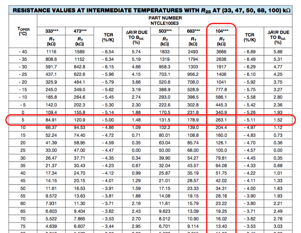

Valaki leírná érthetően, hogy 5°C-on egy 100k NTC, és egy 5k PTC hány ohm ? Mert az adatlapi táblázatban sokminden van, nem tudom kivenni belőle. Szóval nem csak úgy érthetően, hogy x ohm, hanem, hogy hogy jön az ki, hogy meg tudjam nézni más értékeknél is!

(#) Bakman válasza gyulank hozzászólására (») Aug 12, 2018 /
Parancsolj, melléklet.
(#) gyulank válasza Bakman hozzászólására (») Aug 12, 2018 /
Mi az R25?
A hozzászólás módosítva: Aug 12, 2018
Te kérdezted a 100 kΩ-os NTC ellenállásást 5 °C-on. Bal szélső oszlop a hőmérséklet, a jelölt függőleges oszlop pedig a 100 kΩ-os NTC adatai.
A névleges ellenállása 25 °C-on. NTC-k alapadata, miszerint mekkora ellenállású, általában 25 °C-ra értendő.

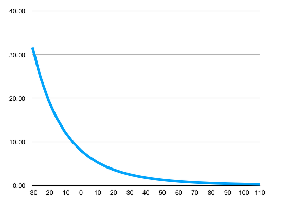

(#) Bakman válasza gyulank hozzászólására (») Aug 12, 2018 / 1
Ezek az NTC-re (anyagára) jellemző állandók. Olyan, mint a Pi vagy az e. Az RT2 jelentése: az NTC ellenállása T2 hőmérséklet esetén. A linkelt oldalon ott a képlet, hogyan kell számolni a B-t (a hőmérsékleteket Kelvinben kell megadni), illetve abból kifelyezve valamelyik másik hőmérsékletet. Az igazi problémát ott látom, hogy nem nagyon tudod, mit szeretnél kérdezni.
Ha a táblázatból kimásolod a hőmérsékletekhez tartozó ellenállásértékeket majd megjeleníted azokat egy grafikonon, láthatod, hogy NTC-t nem túl jó hőmérésre használni. Esetleg úgy, hogy a függvényt felbontod pl. öt-hat részre és azokkal a részekkel úgy számolsz, mintha lineáris lenne a függvény, vagy egyszerűen egész értékenként táblázatot használsz, a kettő között pedig szintén lineárisnak veszed a függvényt. Esetleg komolyabb kontrollert izzítasz a feladatra, amelyekben használhatóak a szögfüggvények és társaik.
