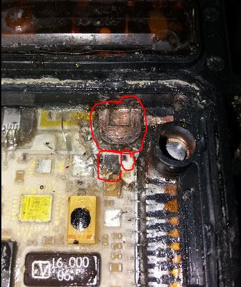

Segítséget szeretnék kérni. Adott egy Bosch autó elektronika, tranzisztort szeretnék beforrasztani, de egyben lecsöppen róla az ón. Próbáltam gyantás pasztát, forrasztóvizet, de semmi nem segített idáig. Valakinek van valami ötlete milyen folyasztószert használjak? Előre is köszönöm a segítséget.
Vagy hideg a felület (nem melegíti át a páka), amihez forrasztani szeretnél és/vagy eleve olyan anyagból van, amihez nem lehet forrasztani. Nem véletlen használnak ponthegesztést az ilyen dobozokban.
