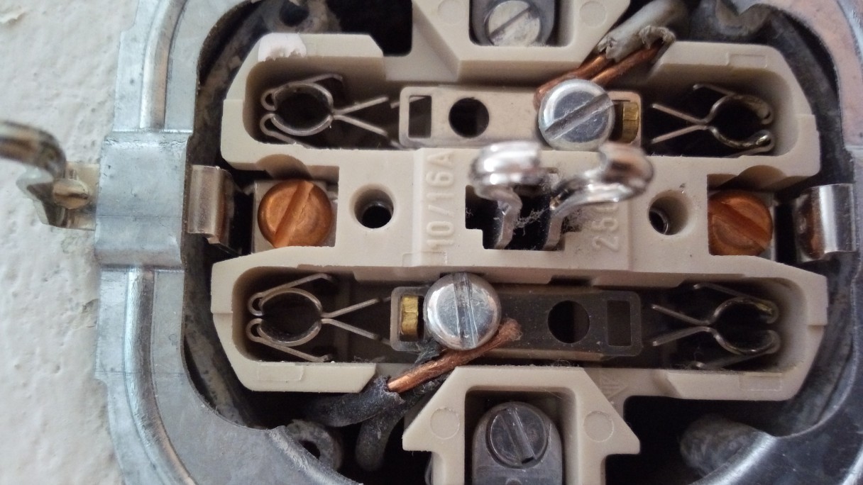

Más téma. A képen látható dupla konnektorban meg akartam nézni, hogy réz vagy alu vezeték van-e. A bekötés módja nem tetszik. Mindhárom vezeték (a föld nem látszik a képen) az egyik csőből kijön, a másikba továbbmegy, le van csupaszolva a szigetelés egy részen, 180°-ban be van hajlítva (majdnem megtörve) a réz. Szabályos ez, illetve ahogyan a csavar fogja a vezetéket? Ha egy kettes Wago sorkapocsba berakom a 180°-ban hajított vezeték részt és a konnektor felé lehozok mégegy vezetéket, az úgy rendben lesz? Vagy használjak hármas sorkapcsot és vágjam el a vezetéket ahol meg van hajlítva?
(#) KTobi válasza freddyke hozzászólására (») Aug 19, 2018 /
A csavart a hurok közepébe jobb ilyenkor tenni.
(#) elektroncso válasza freddyke hozzászólására (») Aug 19, 2018 /
Ha nincs megszakítva a drót akkor sokkal jobb mintha megszakítanád. Bár ahogy KTobi is írja, a csavar köré szokunk hurkot hajtani én átalakítanám így, de nem szakítanám meg semmiképp. Ebben a formában a következő konnektor szempontjából olyan mintha ez itt sem lenne, nem keletkezik kötési hiba maximum ennél az egy konnektornál. Viszont főleg a képen lévő alsó kötés nagyon ramatyul néz ki.
(#) bugyi680 válasza freddyke hozzászólására (») Aug 19, 2018 /
Az úgy jobb lenne, ahogy az előttem lévő írta.De wagoval lenne a legjobb,szerintem.

(#) freddyke válasza elektroncso hozzászólására (») Aug 19, 2018 /
Köszönöm mindhármótoknak. Ha eredetileg nekem kellett volna bekötni a konnektort, a csavar köré hurkot csináltam volna a vezetékből, ahogyan írod. Csakhogy ez a vezeték már félig "betört" az erőszakos (feltehetően kombinált fogóval összepréselős) hajlításnál. A vezetékvég viseletes, a rögzítés mélyen belevágott több helyen is körben. A fenti okok miatt nem alakítanám át körívesre, mert a hajlítgatástól mégjobban elvékonyodhat (bár ha a csavar nagy része ráfog, kijavítja a kereszmetszet hiányosságait). Először arra gondoltam mégtöbb szigetelést hámozok le róla és úgy hajlítom meg körívesre a két vezetéket együtt, de nem férne el a csavar alatt. Wago-ba be szabad tenni a dupla vezetéket és beleférne?
(#) sámli válasza freddyke hozzászólására (») Aug 19, 2018 /
Legfeljebb bonthatóba tudnád betenni. Szerintem el se férne a doboz alján.
(#) freddyke válasza sámli hozzászólására (») Aug 19, 2018 /
Erre gondoltam. Nem fér el? Ha kiegyenesítem a vezetéket hurok formára, szerintem el fog törni vagy nagyon elvékonyodik.
Én is erre gondoltam. A dupla dogalj önmagában is nehezen fér el a szerelvény dobozban.
Hozzáforrasztás és leszigetelőszalagozás? Az ónfeltöltés kijavítja a keresztmetszet csökkenést. Sok helyet nem foglal egy másik, 2-3cm hosszú vezeték hozzátoldása (amelyet meg tudok hajlítani a csavar köré). Ezzel az egyetlen gond, hogy a vezeték elveszíti a "rugalmasságát" (már amennyire a merev vezetéknek van) a forrasztás helyén.
Esetleg hajlítsam meg a csavar köré és ónnal vonjam be a csavar alatti (sérült) részt?
Igen, az esetleg járható út.
(#) Bagodi válasza freddyke hozzászólására (») Aug 19, 2018 /
Ha már mindenképp meg kell csinálni akkor tennék bele egy mélyebb dobozt és Wagoval osztanám le. De csak abban az esetben , ha tartod a vezeték keresztmetszetét.
(#) freddyke válasza Bagodi hozzászólására (») Aug 19, 2018 /
Sajnos ez most kevésbé járható. Egyrészt nem szeretnék vésni, másrészt nem tudom hogy be tudnék-e vésni olyan mélyre. Ha kiegyenesítem a vezetéket, a csavar alá körívet csinálok, beónozom, árt a kontaktusnak? Későbbi oxidációból lehet probléma?

(#) elektroncso válasza freddyke hozzászólására (») Aug 19, 2018 / 1
Az ónozást semmiképp nem ajánlom. Semmit nem érnél el vele, talán az egyik legrosszabb kötésfajta ezen a területen. Nyomás hatására (pl. csavar alá szorítva) szobahőmérsékleten is maradandó deformációt szenved ami kontak hibához és tűzhöz fog vezetni. Ennél még a mostani állapot is jobb. Ami a leágazásos forrasztást illeti az már határeset kategória de én ha csinálnám (nem tudom mennyi huzal van ott) akkor hosszan (kb. 5-6cm) megpucolnám a drótokat és két fogóval erősen össze tekerném. Ez nem foglal sok helyet és jó kötést ad feltéve ha erősen van összetekerve és megfelelően nagy az érintkező keresztmetszet (ezért kel több centi hosszan csinálni).

(#) elektroncso válasza sámli hozzászólására (») Aug 19, 2018 /
Úgy, hogy a forrasztott kötés (nem az elágazásról beszéltem, hanem a csavar alá kerülő drót ónozásáról) garantáltan pár év alatt tönkre megy a csavart kötés meg évtizedekig bírja ha jól van megcsinálva. Ez egyszerűen tapasztalat. Csak azért van szabványilag tiltva mert sokan nem csinálták meg rendesen és leégtek a kötések. Persze ha valaki alumíniumot teker a réz közé vagy csak kézzel pedri össze akkor ne lepődjön meg ha leég.
