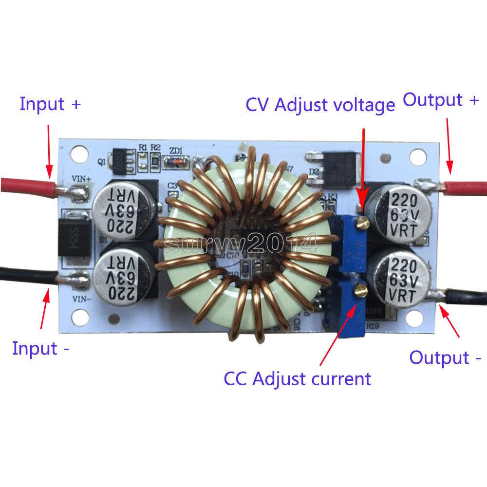

eBay keresőbe: "dc dc converter step up", mivel te a feszültséget feltornázni akarod.
eBay kereső
Ez jó lehet: Bővebben: Link. Neked a 250 W-os változat elég lesz. Továbbá javaslom, hogy kösd fel a gatyát erősen.

(#) Olits válasza Bakman hozzászólására (») Aug 20, 2018 /
Ezen be lehet állítani egy állandó kimenő feszültséget?(pl 14 V)
Ez milyen lenne?Bővebben: Link

(#) Bakman válasza Olits hozzászólására (») Aug 20, 2018 /
1: Igen. 2: Valószínűleg jó. 3: Mivel ezek a modulok igen zajos kimenettel bírnak, sokat nem foglalkoztam velük. LED-et meghajtani, akkut tölteni jók, kényesebb területre kevésbé. Legalábbis az a pár típus, amivel próbálkoztam.
Amit te küldtél, azon lehet állítani állandó kimenő feszültséget és állandó kimenő áramot(10 A-ig)???De hát akkor ez olyan mint egy labortáp és ilyen olcsó?
A hozzászólás módosítva: Aug 20, 2018
Éppen felfogható labortápnak is, de attól azért kicsit messze van. Egyrészt be lehet állítani a kimeneti feszültséget másrészt a kimeneti max. áramot. Ha a fogyasztó nagyobb áramot kérne, mint a beállított, a modul átvált áramgenerátoros üzemmódra és addig csökkenti a feszültséget, hogy a beállított max. áramerősség szaladjon át a fogyasztón.
