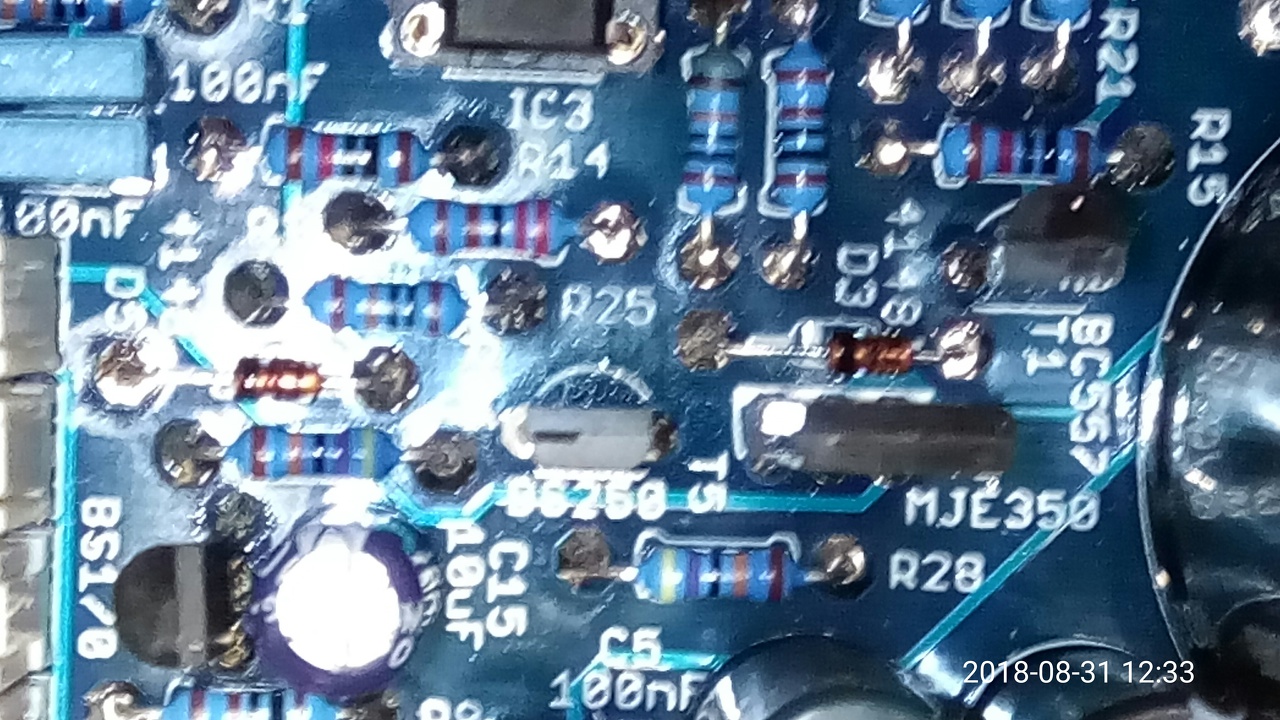

(#) Alkotó válasza Alkotó hozzászólására (») Aug 30, 2018 / 1

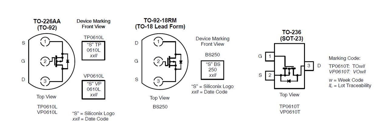

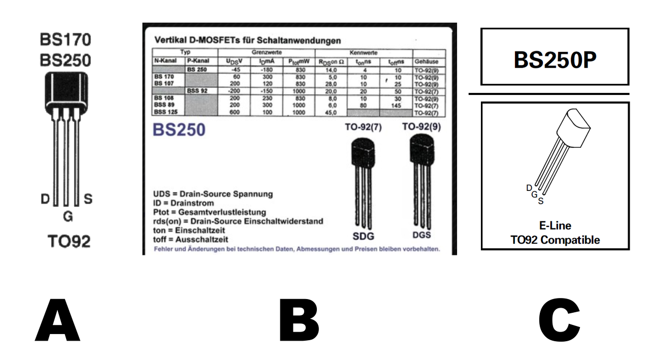

FONTOS részlet az LPSU3A50V labortápegységhez panelt vásárolók számára. Akár tőlem, akár más forrásból is származnak az alkatrészek, a BS250 FET lábkiosztása nem következetes. Az én itthoni készleten, illetve az ez után vásárolt garnitúrák egy része is az "A" rajz szerinti, ami pontosan illeszkedik a panelbe.
Azonban létezik ennek a félvezetőnek más lábkiosztása is, amire példa a "B" rajz szerinti kettősség, illetve a "C" rajz szerinti fordított lábkiosztás.
Én azonos forrásból vásárolom ezeket, de idő közben a készletük elfogyott, és váltottak egy másik cikkszámra (ahol a típus azonos). Ezeknek a lábkiosztása kapcsán felmerült a fordított sorrend.
Sajnos nem tudom kinek melyik szériából küldtem, illetve aki maga szerezte be az alkatrészt szintén bizonytalan lehet a valós lábkiosztásban. Ezért azt javaslom először a panel szerinti elrendezésben ültessétek be a FET-et. Ebből fordított lábkiosztásnál sem lesz baj, csak a zöld LED folyamatosan világítani fog. Ha ezt tapasztaljátok, akkor át kell fordítani a FET-et. Mivel a lába egy sorban van a panelon, ezért ez nem lesz problémás, nem kell a lábát tekergetni, csak átfordítani a D-S lábakat.
Elnézést kérek a problémáért, nem tehetek róla. Illetve köszönöm az egyik építő visszajelzését, ami alapján fény derült erre a gonosz kis turpisságra.
A HEStore áruházban is kapható a BS250. Egy teljesen korrekt adatlap van hozzá, de mégsem tudom eldönteni, hogy pl. az ott kapható típusnak milyen a lábkiosztása. Az adatlap mindkét sorrendet "megengedi".
Valaki -esetleg tőlem stabilabb nyelvismeret birtokában-, tudna nekem tanácsot adni ebben? Hogyan tudják a felhasználók eldönteni egy konkrét darabról, hogy annak melyik sorrend szerint vannak a lábai.
A HEStore adtalapját megfejtettem. Eltérő típusszáma van az eltérő lábkiosztásnak, tehát aki ott vett BS250-et, annak éppen illeszkedni fog a paneljába az alkatrész, nem kell átfordítani.

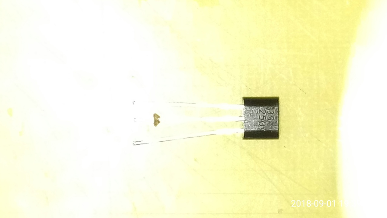

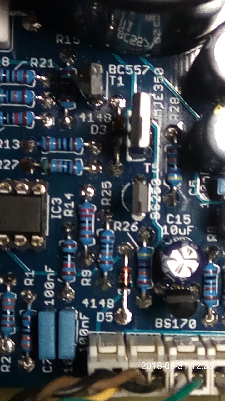

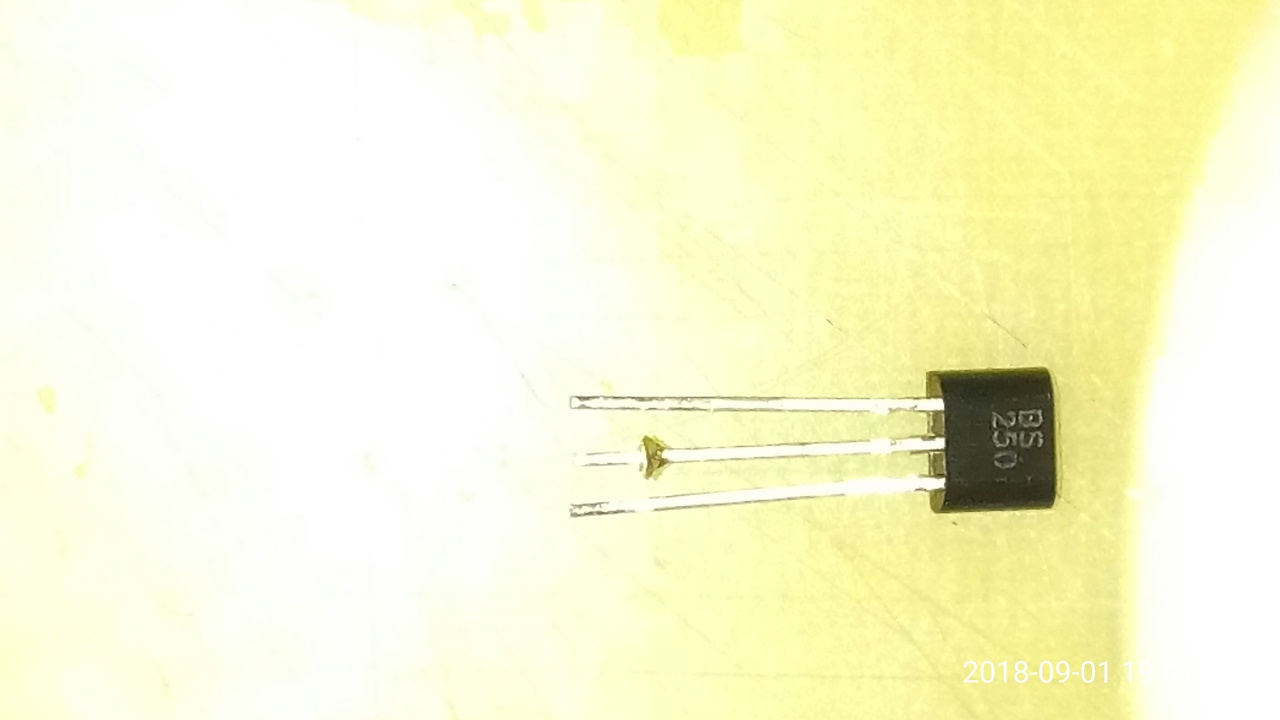

(#) Egri Frédi válasza sdrlab hozzászólására (») Szept 1, 2018 /
A jelenség - folyamatosan világító zöld led - nálam jelentkezett először vagy legalább is én kértem segítséget ez ügyben először Alkoto -tól, majd proli007 -től. 35 évi barkácsolással a hátam mögött képzelhetitek, hogy éreztem magam, mikor gyanús lett a dolog, hogy a fet -et fordítva forrasztottam be. Szerencsére Alkotó is megtalálta azt az adatlapot, amelyiken a fordított S - G látható. Valószínűleg az ő orra is megnyúlt hirtelen.
Egyébként a táp pöc - röff indult - ettől a kis malőrtől eltekintve.
Minden funkciója működik, ahogy azt igérték.
Nem tudom akarják-e még fejleszteni az áramkört. Két - nem vészes - észrevételem lenne így 2 nap után.
1. Mivel a tápon van 12V, jó lenne egy csatlakozót berakni még a hűtőventillátor számára, mert az elengedhetetlen.
2. Szimmetrikusan tekercselt trafót könnyebb szerezni - valószínűleg ezért 2*24V a bemenő feszültség. Viszont aki teker egyet magának vagy gyártat, az 0 - 12 - 48V -osat készítsen. A 7812 nem fog annyira "izzadni" - én róla veszem a ventillátor hűtését is.
Feltettem 2 képet a működő táp BS250 -eséről. Akinek jó szeme van láthatja, hogy a pozíció nyomathoz képest fordítva van beforrasztva ...

Szerintem nincs itt semmiféle ellentmondás! Ami adatlap részleteket Alkotó beidézett, azokból egyértelműen látszott, mi a bekötése! Csak mivel egyben tárgyalnak benne több típust is, kicsit meg kell nézni, melyikhez melyik ábra tartozik, nem az alapján az egyszem ábra alapján eldönteni, melyet a gyártó odarajzolt.
Egyébként pedig meg kell nézni konkrétan, milyen betűkódja van az adott tranzisztornak a típusa után, mert gyakran az határozza meg a konkrét lábkiosztást! Nem(biztos, hogy) elég annyi, hogy BS250...és akkor már mindegyik verziója ugyanolyan! Egy halom alkatrész létezik, ahol a lábkiosztás függ a betűkódtól. Főleg SMD alkatrészeknél gyakori ez...
(#) Alkotó válasza sdrlab hozzászólására (») Szept 1, 2018 /
Hidd el, nem jó nyomon jársz. Ennek a fet-nek van egy "bevált" lábkiosztása, és most egy amerikai gyártó ehhez képest fordítottal hozta piacra a termékét. Csak mivel nem volt adatlapja -most már van, mióta beszéltem az eladóval- ez nem derült ki korábban. Az adatlapon egyértelműen látható a fordított sorrend.
Ebben a hozzászólásban csatolt linken nyomatékosan nem a típus utáni betűkód más, hanem teljesen más típusszáma van az eltérő lábkiosztásnak. A BS250 típus ott is a jó kiosztással van.
Ebben az a bosszantó, hogy fogalmam sincs kinek melyik szériából küldtem.
(#) sdrlab válasza Alkotó hozzászólására (») Szept 1, 2018 /
Nem értelek! Ha teljesen más a típusa, hogy jön ide az egész, hisz evidens, hogy akkor nem ugyanarról az alkatrészről beszélünk, ettől kezdve bármi lehet a lábkiosztása!
Mutass már két adatlapot, ahol pontosan ugyanaz a típus név, de eltérő a lábkiosztása?!!
Tessék.
A VISHAY adatlapján látod, hogy a BS250-nek jó a lábkiosztása, de van VP0610 és TP0610 típus is az adatlapon eltérő lábkiosztással.
A Diodes Incorporated adatlapján fordított a lábkiosztás (egyedül náluk láttam fordítottat).
...És feltűnt a "P" betű a típusszám után??!
Egyszerűen figyelmetlen vagy.
(#) Egri Frédi válasza sdrlab hozzászólására (») Szept 1, 2018 / 6
Mindig imádtam az értetlenkedő embereket, akik a kákán is csomót keresnek ...
Nem vagyok egy fényképész tipus, a telefonból - és a lehetőségeimből - ennyire futotta.
Apukám !
Ha te ezekből az adatokból meg tudod mondani, hogy melyik gyártó, milyen tipusáról van szó ... ( Akartam valami szépet írni, de úgy is kimoderálnák ! ) A fet -en semmilyen egyéb információ nem található. ( A lábon lévő ón a kiforrasztásból maradt, ez volt az első táp első beforrasztott fet -e, ami ki lett cserélve a másik készlet fet -jére. )
Véleményem szerint Alkotó egy teljesen pozitív, a mai világban egy kihaló félben lévő emberfajta. Mindig készségesen segített, ha kérdésem volt. Szerintem másoknak is segíteni szeretene, ezért hívta fel a figyelmet erre az esetre.
Jobb helyeken ezt hívják közös munkának ...
Én itt be is fejezem részemről a témát, de érdekelne mások véleménye is !
Köszönettel: Egri Frédi
ps.
Számomra is érthetetlen, hogy ugyan azt az alkatrészt más lábkiosztással forgalomba lehet hozni.

(#) erzsé válasza Egri Frédi hozzászólására (») Szept 1, 2018 /

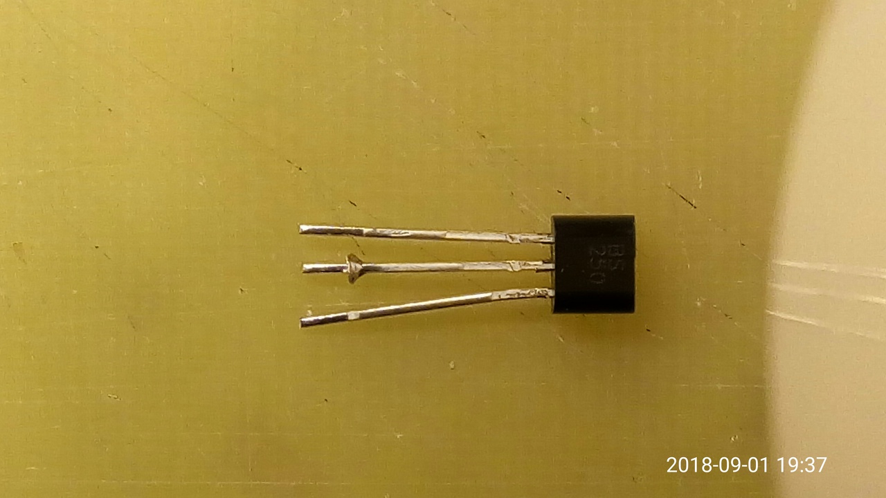

Most hogy van beültetve? A fet-en lévő felirat a pozíció felirat felé néz, vagy a másik irányba? Én egy irányba forrasztottam be, de nem adtam még rá feszültséget.
(#) Egri Frédi válasza erzsé hozzászólására (») Szept 1, 2018 /
Nem tudom, te milyen szériát kaptál ...
Helyezd feszültség alá a tápot. A sárgának ki kell gyulladnia.
Ha nem teszel rá terhelést a zöldnek is, de így nem tudod a pirosat begyújtani. Köss rá valami műterhelést, pl. egy 12V -os autó index égőjét - a feszültség szabályzó potit előtte vedd minimumra. Adj rá némi feszültséget - elég 5 - 8V is - kicsit világítson az izzó. Ha változtatod az áramot szabályzó potit, ki kell gyulladnia a piros led -nek és a zöldnek azonnal el kell aludnia. Ha növeled az áramkorlát értékét -> változtatsz a poti állásán, először kigyullad a zöld ( a piros még világít! ), mad kb. 1 mp. múlva a piros elalszik.
Ha kigyullad a piros és nem alszik el a zöld, javaslom hogy fordítsd meg a fet -et ( nem lesz semmi baja ettől a mutatványtól ). Így már helyesen kell működnie.
Persze ennek előfeltétele, hogy minden egyéb rendben van a NYÁK -on. Ha ezek után sem működne helyesen fordulj a tervezőjéhez, proli007 -hez. Készségesen fog segíteni csak értsd meg a tömény szakszövegét !

(#) bakos13gab válasza Egri Frédi hozzászólására (») Szept 1, 2018 /
Segítségül a Hestore-ból rendelőknek. Valószínűleg fordított a lábkiosztás. Én onnan vettem és folyamatosan világít a zöld led. Holnap megfordítom. Ha onnan vette valaki, akkor fordított lesz a dolog.
A hozzászólás módosítva: Szept 1, 2018
(#) Egri Frédi válasza bakos13gab hozzászólására (») Szept 1, 2018 /
Az általam kapott alkatrészek zacsekján Lomex feliratos cimkék vannak. De nem feltétlenül onnan lettek véve
- én kértem a panelhoz alkatrészeket is. Egyébként a többi alkatrész kifogástalan.
