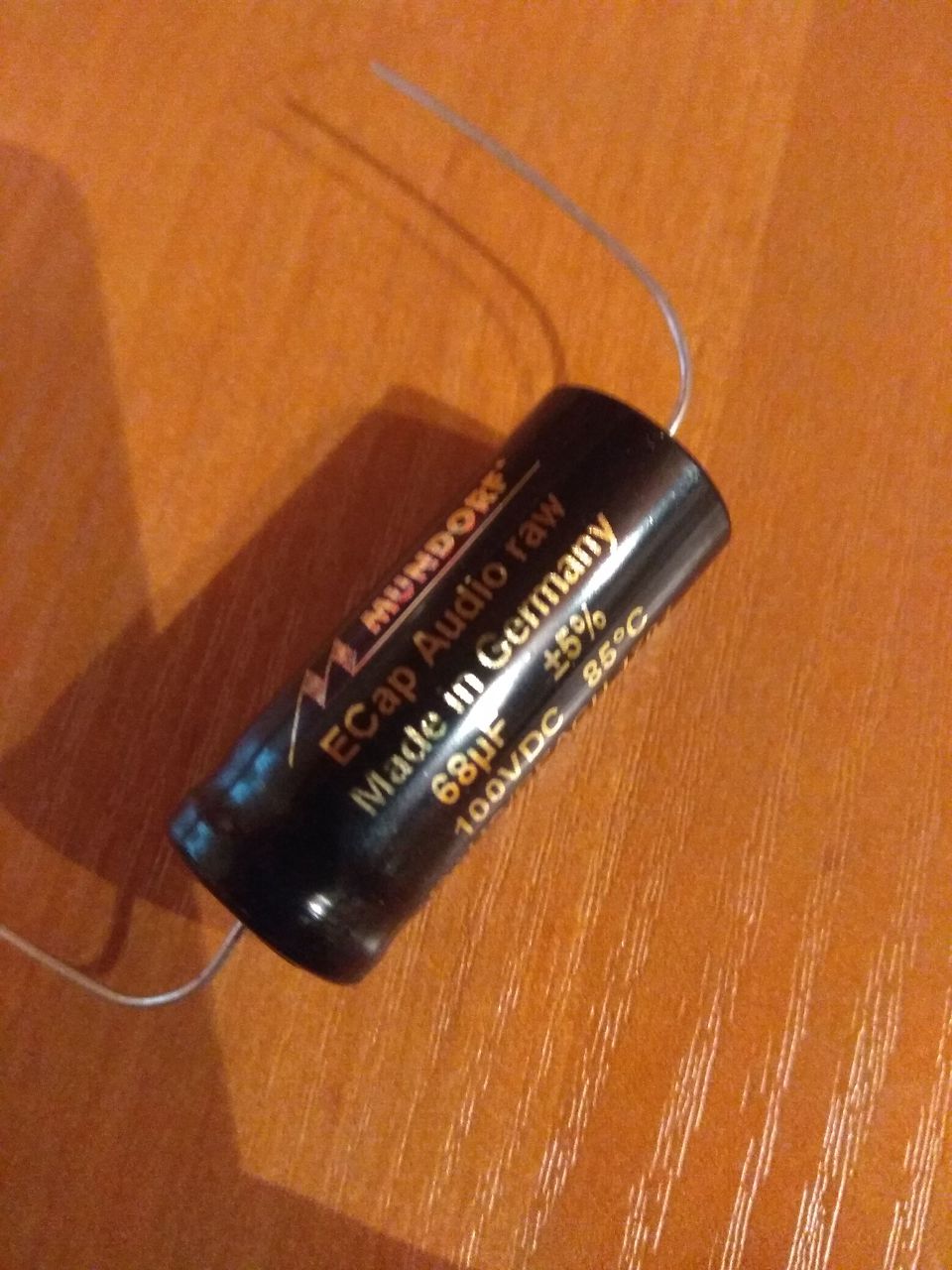

Egy kis segitséget kérnék. Tudom google a barátom de pontosan nemtudom mire használják/jó.
Egy kondenzátor, valami hangtechnikához van köze. Én hangváltóba tippelem de azon belül már nemtudom hova tenni.
Előre is köszönöm.

Hello! Ez egy "bipoláris elkó" (nem polarizált) , amit valóban hangváltóban szoktak használni. HA így keresed, a kugli rátalál.

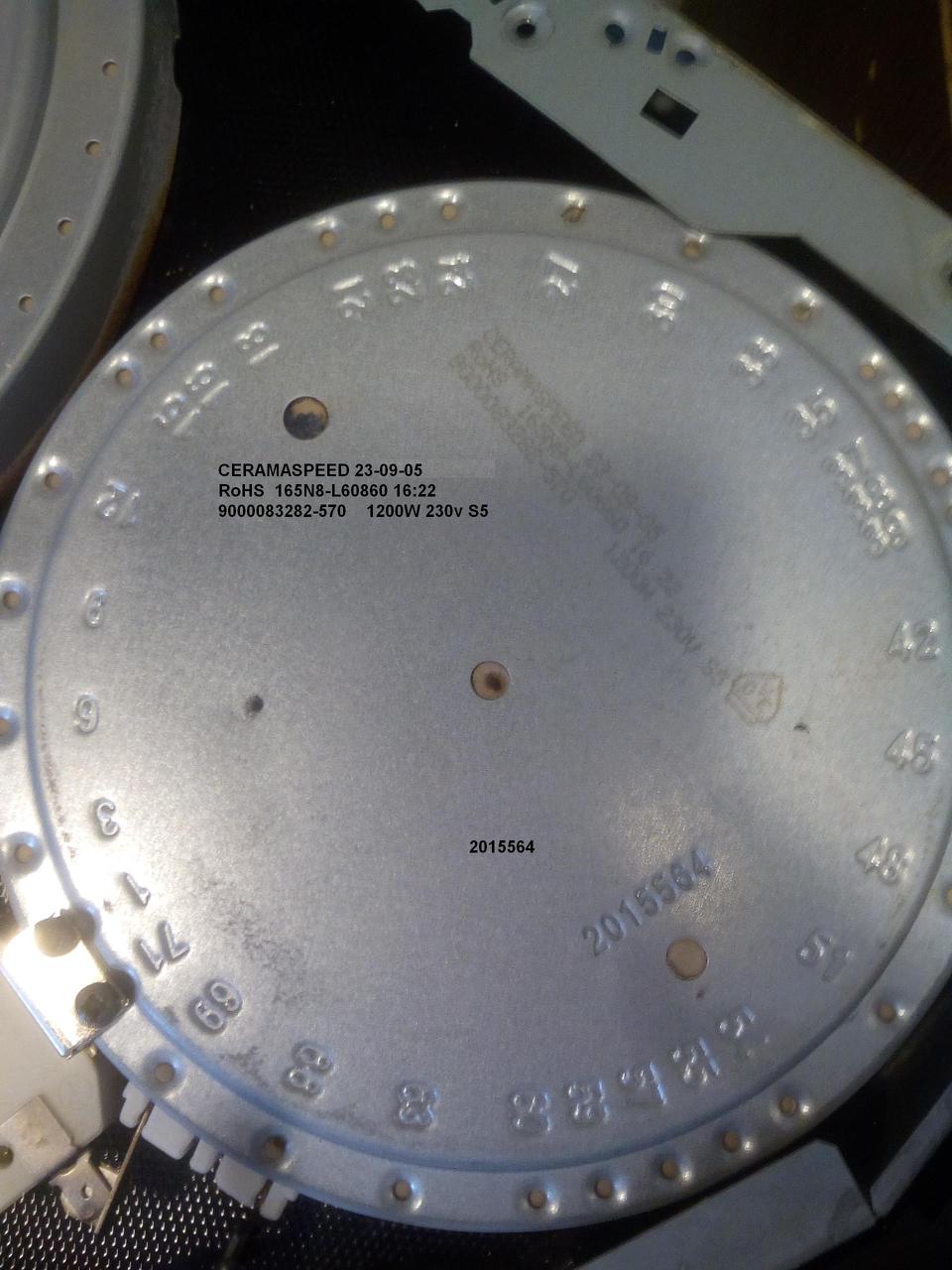

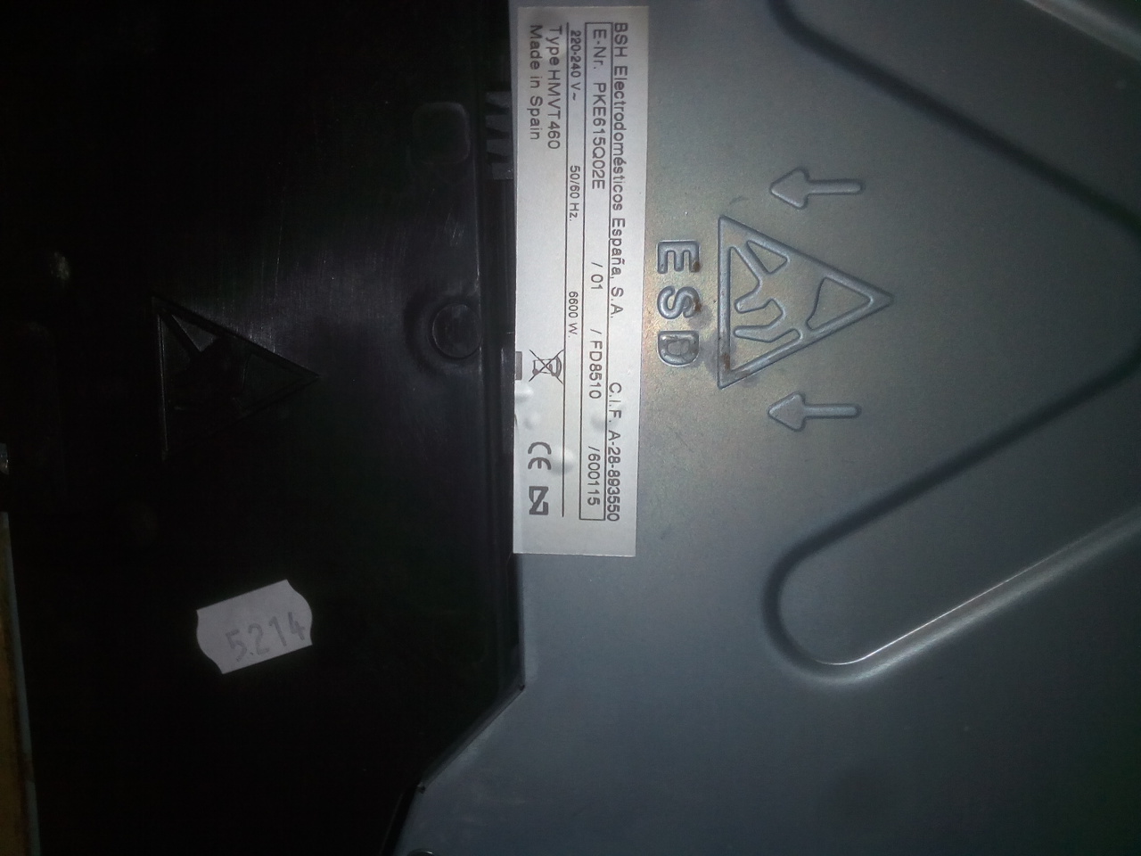

Sziasztok! Szeretnék némi segítséget kérni egy alkatrésszel, illetve annak beszerzésével kapcsolatban (Nagyon remélem, hogy jó helyre írtam.. ez a fórum tűnt a legmegfelelőbb választásnak.)
Szóval van itthon egy Bosch elektromos főzőlap, aminek 4 db főzőpanele (nem tudom minek nevezik ezeket..) van. Nyilván a legtöbbet használt bal kicsi alsó bemondta az unalmast. Szétszedtem, megvan a hibás alkatrész, az alkatrész pontos adatai, azonban mégsem sikerült találnom egyetlen olyan oldalt sem, ahol biztos ezt az alkatrészt rendelném, és az oldal megbízható lenne. (Ebay -en láttam jó pár ilyen lapot, de az ebayben nem bízom )
Ebben szeretném a segítségeteket kérni, gondolom Ti azért ismertek pár olyan oldalt, amire szükségem lenne. Mellékelek pár képet, ami a segítségére lehet annak, aki szeretne/tud segíteni nekem. Előre is köszönöm.
Ui.:Mivel a kamerám nem a legjobb.. elég nehezen olvasható a felirat, úgyhogy ráírtam a képre, de leírom ide is: (Ez van rajta azon az egy lapon, ami elromlott.)
CERAMASPEED 23-09-05
RoHS 165N8-L60860 16:22
9000083282-570 1200W 230v S5

Hello! A típusa ugyan nagyon el van hallgatva, de szerintem ez nagyon hasonlít rá. Esetleg egy telefon..

Szia. A belseje nem így nézett ki sajnos, ha jól rémlik.. Le kellett volna azt is fényképeznem .. nem tudom miért nem tettem.. Hnap teszek fel arról is képet. Azért köszönöm szépen. Ááámbár.... Szerinted működhet a példa kedvéért ezzel is, ha minden azonos, kivéve a belsejében a 'mintázat'?
(#) proli007 válasza Ultimate hozzászólására (») Aug 30, 2018 / 1
Erre én sajnos nem tudok válaszolni, én csak kerestem a hálón megoldást. De azt is meg kell gondolni, rentábilis-e a javítás ilyen ár mellett..

Már nem azért, de ez csak egy főzőlap.
Ha bármilyen más fajtát beteszel
(természetesen olyat ami igényednek és esztétikai érzékednek is megfelel),
ami méretben és teljesítményben hasonló, és bele tudod szerkeszteni, elvileg mennie kell.
Kissebb teljesítményűt választhatsz, de nagyobbat inkább ne.

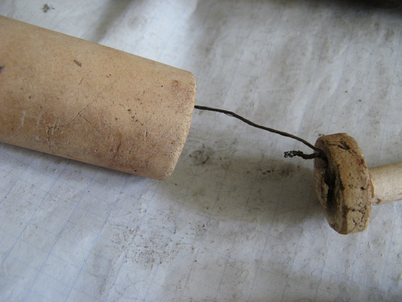

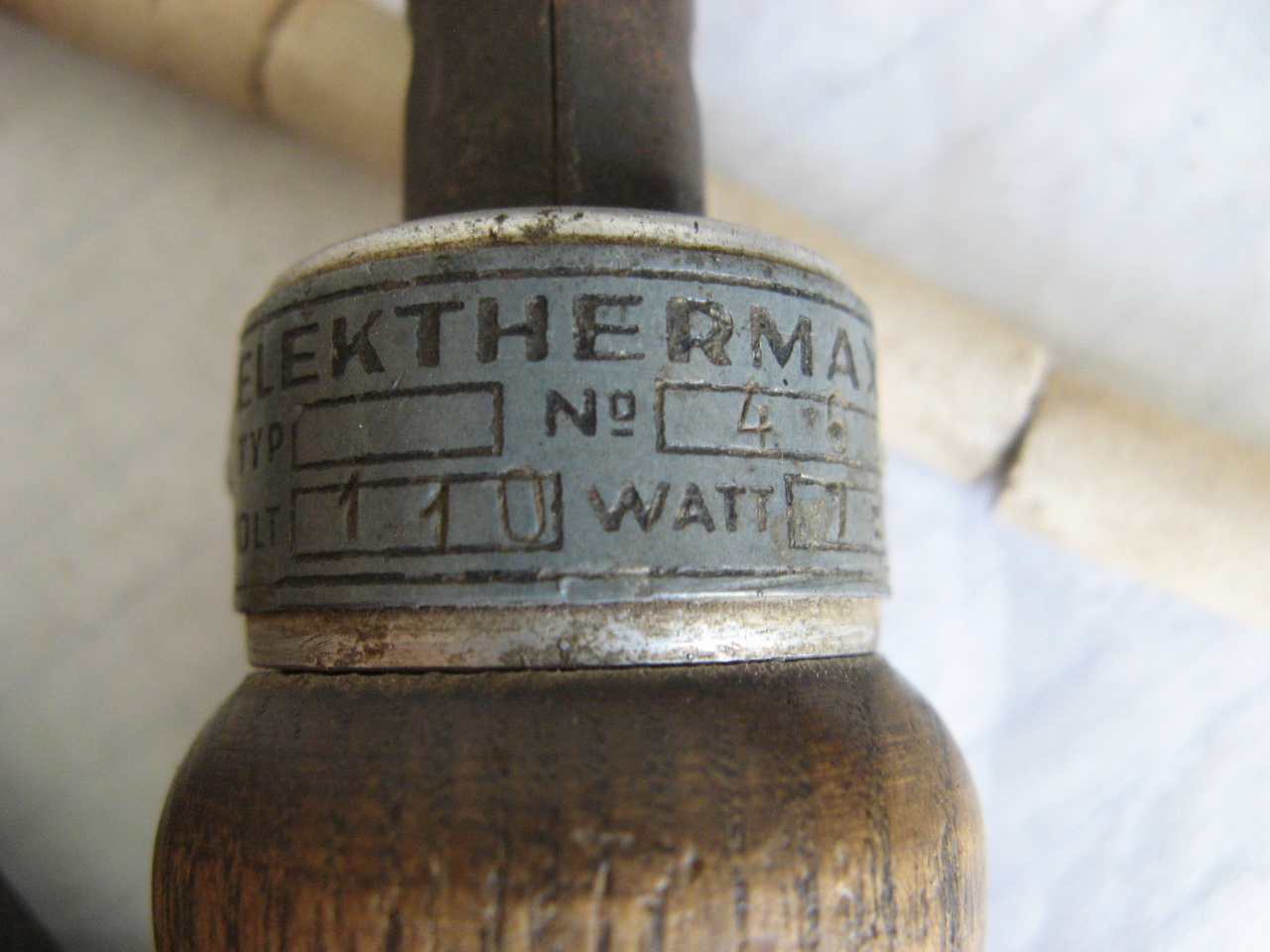

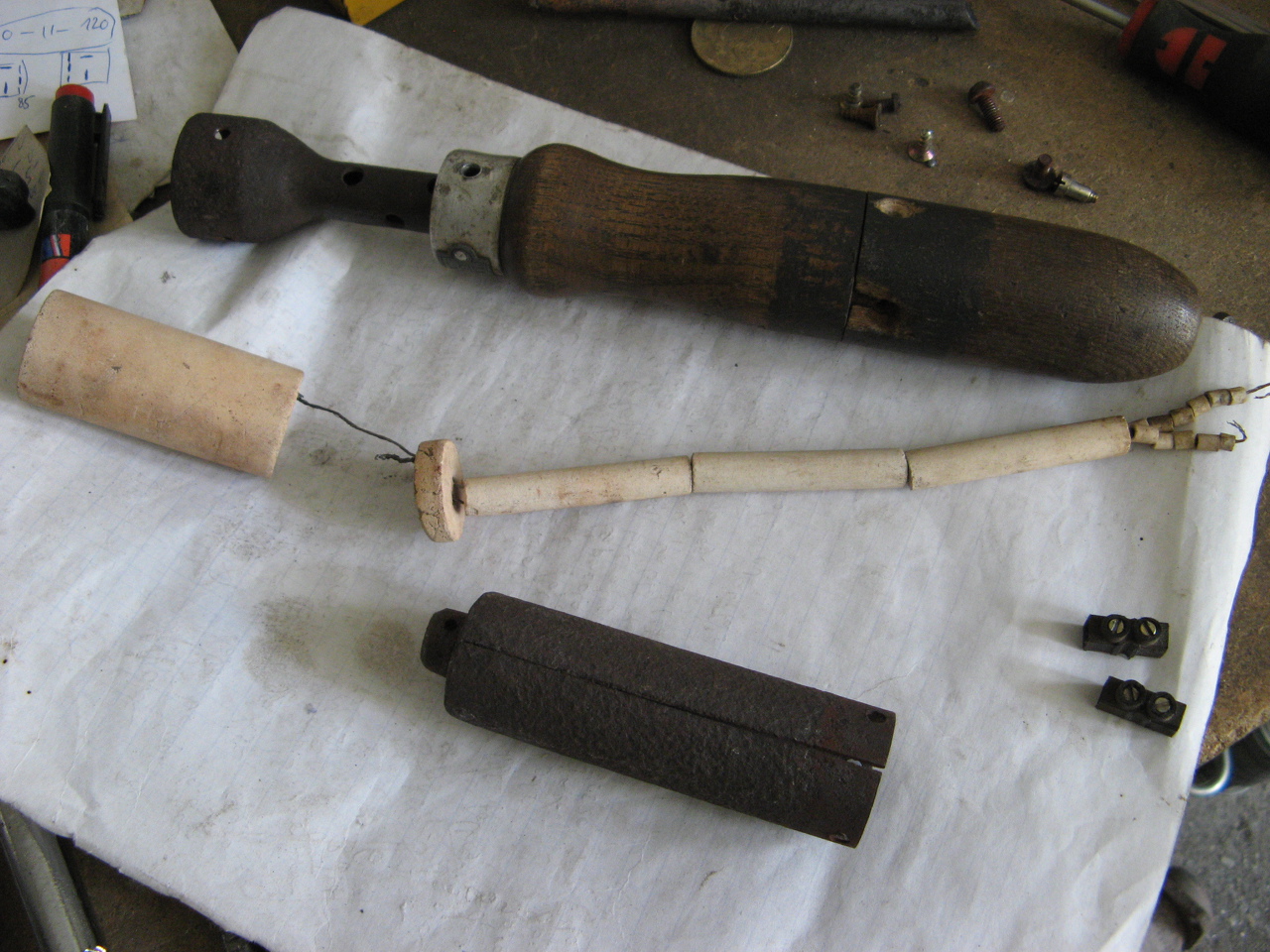

Lehet ostoba lesz a kérdésem.
Lehet ezt javítani még? Nagyon szerettem ezt a pákát, hibátlanul tette a dolgát. Már csak műanyagokat "hegesztettem" vele. Arra nekem nagyon tökéletes volt.
Örökség is (szív ügy), ezért se hajítanám ki. Megmenteném.
Kapok hozzá alkatrészt? Igazából úgy néztem, 1 db sodrott szál égett el (ezt hallottam legutóbb, amint bedugtam a hálózatba a pákát).
Tartok tőle, ehhez nem kapok fűtőbetétet, még ha le is méretezem.
Esetleg búcsúzzak el tőle, és maradjon dísz, összerakva?

Alkatrészt nem hiszem, hogy kapsz kifejezetten ehhez, de hasonlót lehet, hogy igen. Ami nekem feltűnik, hogy eldurrant a drót ami zárlatara utal és az is feltűnik, hogy 110V-os remélem ennek megfelelően tápláltad be, mert ha nem akkor nincs min csodálkozni.

Üdv! Szerintem, a pákának egyetlen erénye a fanyél. A vékony műanyagok, nekem, több okból se szimpatikusak. Most jön, hogy de. A páka többi része abszolút hulladék. Szét van égve, rozsdásodva. Amennyiben volna meleg-ellenállás huzalod, készíthetnél bele új betétet, egyébként gyászold el. 3E Ft körül kapsz 220 V 75 W-os pákát, javaslom a 100 W-ost. Igaz az nem 110 V-os és nem olyan magas hőmérsékletű.

Ránézésre van egy rakás ilyen kerámia, sőt komplett betét is (bár szerintem nem 110 hanem 220-as), valamint cekász is, talán.
Granpa tudja hogy hova tettük, amit (még) nem dobtunk ki
Mellesleg, összes lehet "kókányolni", addig is...

Ha megadod a kerámiabetét méretét, a benne lévő (valószínűleg) cekász huzal közelítő méreteit, akkor készítek egy betétet, amit vagy belehúzol, vagy komplettet kapsz.
Bütykölés: Az elégett bevezetés előtt lévő szálat lassan kihúzod, kb. 2-3 cm hosszan, a tekerés irányával szemben forgatva kissé. Ketté hajtod, -vagy másik dróttal, hüvellyel (vékony, fém golyóstoll-betét)-, a bevezető szálhoz bandázsolod/szorítod. Nagyon óvatosan, mert a már használt cekász törékeny. Ahhoz képest, hogy hálózatba dugtad (230 V!),elég jól bírta.
