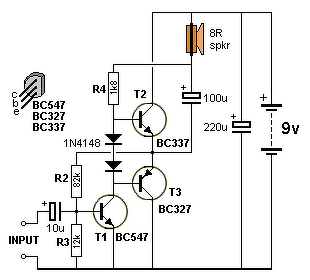

(#) hobbyjani hozzászólása Aug 30, 2018 /
Ha nem akarsz ic-t rakni bele akkor sem kell az a két nehezen ekészéthető trafó (persze ha nincs véletlenül egy Sokol roncsod),épitetsz egy komplementer végfokot.
(#) bigrobi válasza hobbyjani hozzászólására (») Aug 30, 2018 / 1
Hát nekem nagyon halk a Kossuth rádio kb 100km re lakoma hatartól, antennával még ok. Gondolom ilyen erősítőre gondotlál. Ezt meg tudom oldani BC kkel. Jelenleg 3 tranyos erősitőm van.

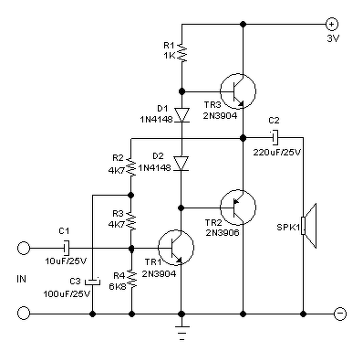

(#) hobbyjani válasza bigrobi hozzászólására (») Aug 30, 2018 / 1
Vagy ez
Ez 9V nekem makszimum 4.5v De lényegébn 3.6V áll rendelkezésemre. Jelenleg ez van csak az árramforásnál nincs az a 100Kohm. Ép próbáltam lekötni a nagyfrekvenciás részről akkor jó, nekem meg míndíg a radióvevő résszel van baj néh a fenomenális néha meg állanodan csak recseg vagy sípol most másik dobozba került. Nemtudom hangossab e lenne a komplementeres kis erősítő az enyémnél és mennyire takarékoskodna az aksival?

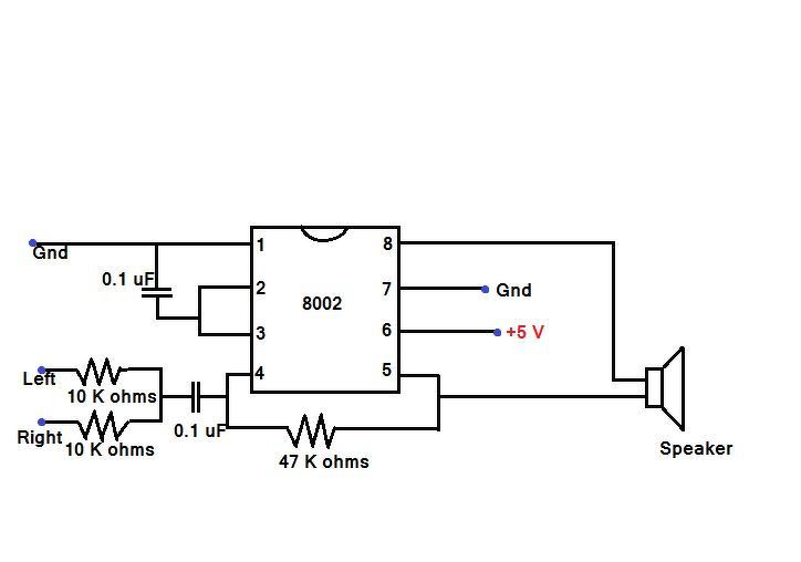

(#) hobbyjani válasza bigrobi hozzászólására (») Aug 31, 2018 / 3
Biztos mobil akkuval dolgozol,ma ez divat ,nem a 9 V-os elem vagy akku,ilyen esetben csak az ic jó, pl 8002-es, ezek hidkapcsolásosak és maxmálisan kihasználják a 3,6 voltot.Egyébként az összes filléres zsebrádió,vagy bluetooth hangszóró ezt használ.
