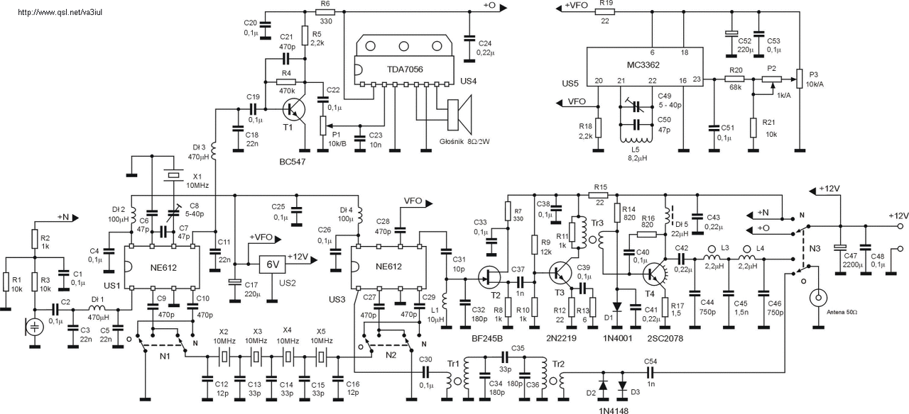

(#) sany válasza szendi001 hozzászólására (») Aug 26, 2018 /
A kapcsolási rajz jobb felső sarkában látható VFO kapcsolás felkeltette az érdeklődésemet.
Szerintem ezt kipróbálom a mostani kis vevőmhöz.
(#) Kera_Will válasza sany hozzászólására (») Aug 26, 2018 /
Ha van MC3362 akkor nem csak VFO lehet hanem komplett RH SSB vevő.Az IC maga komplett 2szer transzponált URH FM vevő teljes áramköri készletét tartalmazza kb 500 MHzig.Erre a célra fejlesztették.
De idővel másra is kezdték alkalmazni.pl.: lengyel HAM által propagált "Aquarius ,Taurus " rádiók.
qrp fun SP5DDJ .
Az MC3362 ICben van oszcillátor , 2 keverő , KF erősítő ezen kívül majdnem minden fokozat ki/be menete ki is van vezetve , így a jelutat részben rugalmasan lehet felhasználni és módosítani.
Vannak IC-k amikben kevésbé lehet ezt megcsinálni.

Az RH SSB vevőket minden esetben el kell látni sávszűrővel? Sajnos az elég nagy gondot okoz.
(#) sdrlab válasza sany hozzászólására (») Aug 26, 2018 /
A szuperheterodineseket igen..., már ha a KF-re gondoltál.
Ha a bemenetre, az egy bonyolultabb kérdés...
A hozzászólás módosítva: Aug 26, 2018
Minden rádióvevő antennája után kell(ene) sávszűrőnek lennie !
Anélkül nem sokat ér, elő szelekciót végez, behatárolja a tervezett hasznos jelek tartományát.
Csillapítja a nem kívánt jelek szintjét, távol szelektivitást végez ha már szuper rendszerű a rádió.
Ha KF szűrőre gondoltál akkor meg kell egy marék egyforma értékű kavics, azokból ki kell válogatni a közeli értékűeket , 50-100 Hz belülieket. Ezt egy kvarc oszcillátorban tudod megmérni.
Abból a 4 5 darabból kell létraszűrőt összerakni.Ahogy a leírásban is van.

Lehet, hogy egy ilyen rendszerű vevő, még egy kicsit elég nagy falat lenne.
Ideális vevő számomra, csak "gyári" tekercseket tartalmazzon.
