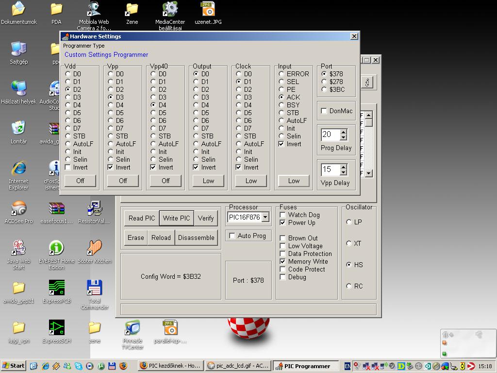

Nemreg belevagtam a pic-ezesbe, akad is gond boven...
Igazabol a rutintalansagomnak koszonhetem a nagy reszet. Szoval van ez az egetom, aminek a rajzat csatoltam. Par proba utan sikerult 16f84-et egetni, tobbszor is, hibatlanul. WinPicProg 1.91-et hasznalok.
Elovettem egy 16f876a-t, de azzal folyamatosan elszall.
az uzenetet csatoltam. Mi lehet az oka? A pic eddig mukodott, torolni is tudtam. Megkoszonom,ha segit valaki
rutinos roka
Udv a forumtarsaknak!
(#) bbatka válasza mackomester hozzászólására (») Márc 30, 2008 /
A késleltetéseket növeld meg.
(#) mackomester hozzászólása Márc 30, 2008 /
Ertem. A prog delay es a Vpp delay 10 ms-re van allitva.
Van ajanlott ertek, vagy jatszani kell?
Koszi a gyors valaszt!
Valószínűleg a késleltetés a probléma, de még azért ellenőrizd át a PIC lábak bekötését is.
A késleltetéssel nyugodtan kísérletezz. Már másnak is úgyanez okozott problémát , azért sejtem hogy ez a gond. Esetleg a Vpp értéke túl kevés.
(#) mackomester válasza bbatka hozzászólására (») Márc 30, 2008 /
Ok, akkor szorakozok vele kicsit...
A prog fesz 13.2V, ennek sztem elegnek kell lennie.
A bekotes jonak tunik. Majd tudositok!
Koszonom!
Ja,csatoltam a beallitasokat:
