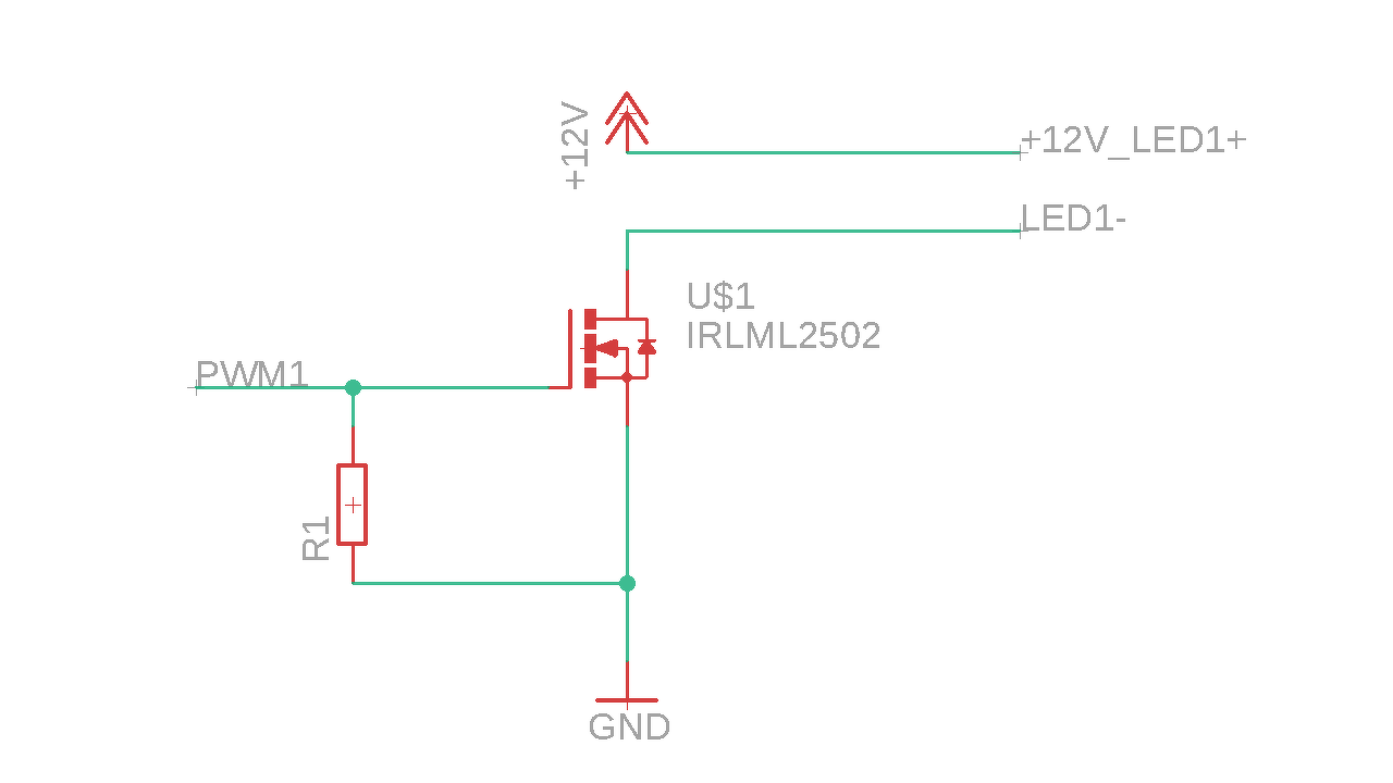

Az lenne a kérdésem, hogy a képen látható kapcsolás megfelelő?
PWM1 avr-ből jövő 5V-os pwm jel.
R1 10k, led(ek) áramfelvétele 12V-on kb 1A. A fet az megfelelő típusú?
Fet adatlap
(#) nedudgi válasza toma3757 hozzászólására (») Szept 13, 2018 /
Mi korátozza a LED áramát?
(#) toma3757 válasza nedudgi hozzászólására (») Szept 13, 2018 /
Igen, bocsi azt elfelejtettem, amit oda kötnék az egy led szalaghoz hasonló dolog, van rajta áramkorlátozó ellenállás.
(#) Bakman válasza toma3757 hozzászólására (») Szept 13, 2018 /
Jó lesz.
(#) tbarath válasza toma3757 hozzászólására (») Szept 13, 2018 /
AZ uC és a FET vezérlés közé tegyél még 100 Ohm-ot szerintem.

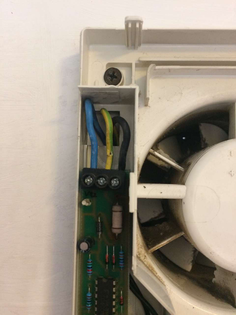

Szép estét!
Segítséget kérek; miért nem működik ez a fürdőszobai ventilátor rendeltetés szerint, ha megkapja a vezérelt fázist (a világításról), az állandó fázist és a nullát? (a zöld sárga nem földelés). A ventill. kapcsolót és a világítást felkapcsolom; működik, világítás lekapcsoláskor azonnal leáll. Miért nem működik tovább?
A bekötését már minden módon megcseréltem: ez a legtöbb ami kihozható belőle.
(#) Bakman válasza soldy hozzászólására (») Szept 13, 2018 /
Van rajta egy vagy két elektrolit kondenzátor, az(oka)t kell első lépésként ellenőzizni, több hibással találkoztam, a kapacitásukat elviszi a cica. A lapátokat pedig érdemes időnként takarítani, ha sok a piszok rajtuk, jelentősen romlik a hatásfoka a ventilátornak.
