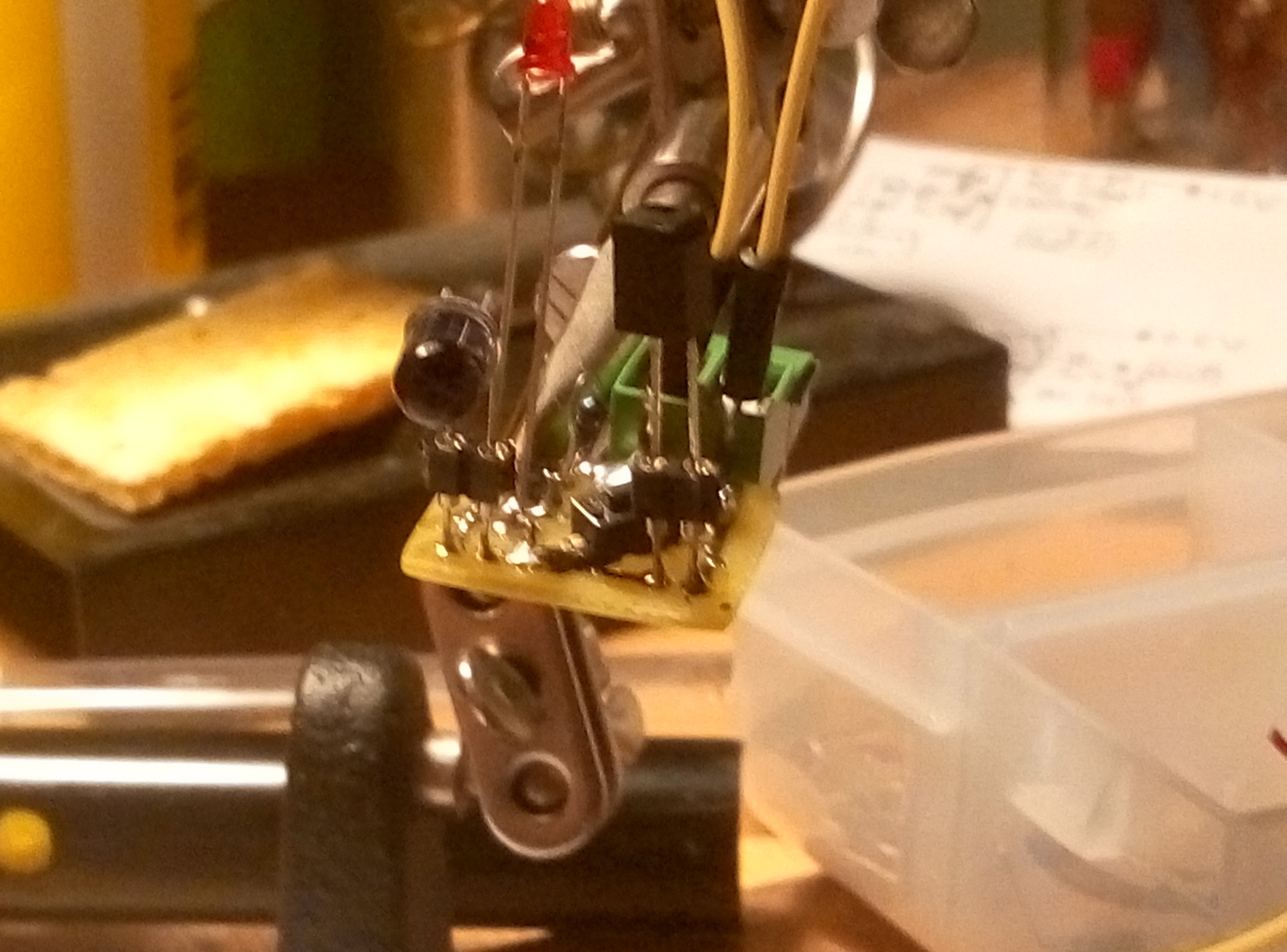

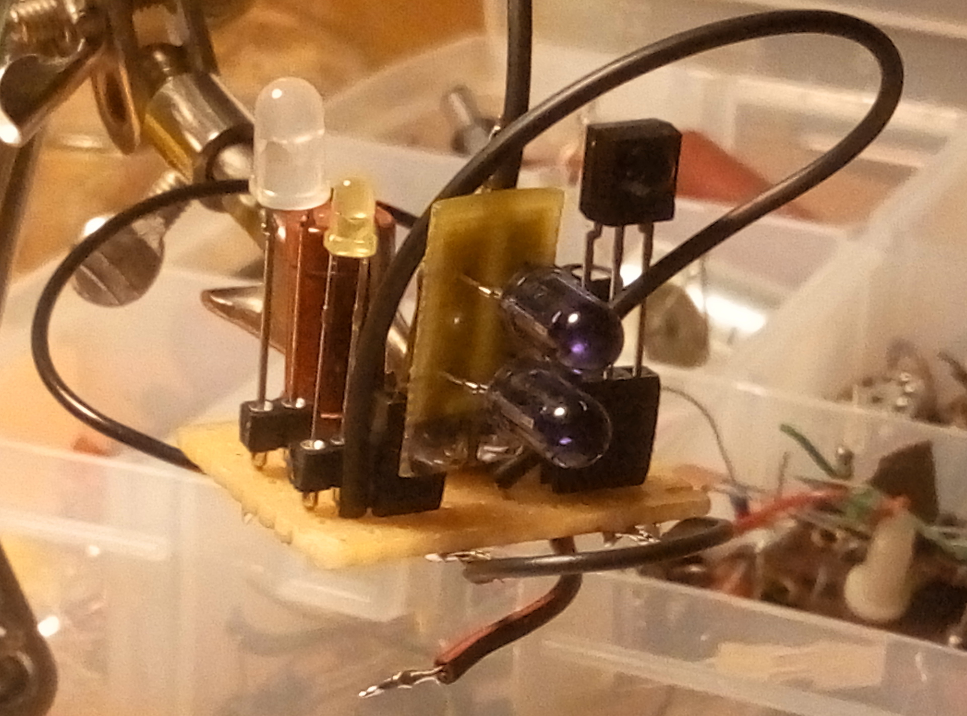

(#) Ráx Aladár hozzászólása Jan 20, 2019 /
én pont ma építettem egy mozgásérzékelő szerűséget,természetesen nem működött.De ha valaki tudja a hibát orvosolni az írjon
(#) Inhouse válasza Ráx Aladár hozzászólására (») Jan 21, 2019 /
Húha! Mit is akarsz csinálni? Az utolsó képen már egy TSOP szerű IR vevő/demodulátor is van...
(#) proba válasza Ráx Aladár hozzászólására (») Jan 21, 2019 /
Ha sima infra ledekkel gondoltad az adót, a TV-ből is ismert háromlábú alkatrésszel a vevőt, akkor rosszul gondoltad. A ledekhez kell egy 36-40 Khz moduláció a vevő függvényében. És az optika sem ilyen egyszerű. Valahol az infrakapus topicban találsz 555-tel működő adó rajzokat.

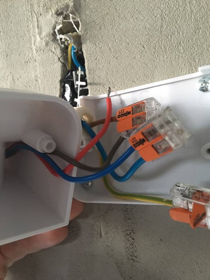

Egy kis segítségre lenne szükségem. Egy mozgásérzékelőt szeretnék bekötni de nem boldogulok mit hova kellene kötni.
A lényeg hogy a villanyszerelő megcsinálta a kiállást a falon a mozgásézékelőnek (rá is írta a vezetékre), így van egy zöld/sárga, kék és barna vezetékem.
A mozgásérzékelőben van egy kék, piros ill. barna vezeték.
A plafonon pedig a lámpa kiállás szintén zöld/sárga, kék és barna.
Elég ha csak a kéket és a barnát kötöm a mozgásérzékelőbe ill. a lámpába vagy a mozgásérzékelő piros vezetékére kössem a zöld/sárgát és a lámpába is ez menjen? (gondolok itt arra hogy úgy csinálta meg hogy a zöld/sárga legyen a kapcsolt fázis)
Előre is köszönöm!
(#) ferci válasza pappgahu hozzászólására (») Feb 27, 2019 /
Először is hívd vissza a villanyszerelőt és kérdezd meg tőle, nála a zöls/sárga mit jelent.
Azt max a plafonba szerelt lámpa fémvázára kötheted, miután kiderült, hogy ez csakis védőföldként szerepel.
Jól nézel ki, ha az lenne a fázis????????
Utána nézd meg a mozgásérzékelő papírját ( ha van ), vagy tisztázd le, annak melyik a 2 kapcsoló szálja és milyen rendszerben működik.
Mondja meg a villanyszerelő ( ha te nem tudod megállapítani ) melyik vezeték a tényleges fázis és a nulla.
(#) Tasznka válasza pappgahu hozzászólására (») Feb 27, 2019 /
Ha 1 picit is értett a villanyhoz,aki csinálta,akkor a mozgásérzékelőben lévő zöld-sárgát használta kapcsoltnak.Ahol kötve van a táp,ott a lámpába menő barnát összekötötte a mozgásérzékelőből jövő zöld-sárgával.
Ha van valami csipogód,akkor nézd meg a lámpánál lévő zöld-sárgát,a földeléshez,ha csipog,akkor elméletileg jól kötötte ,azért csapd le a villanyt,mert a csipogók nem szeretik a tápot,ha véletlenül elcseszett valamit.
Amúgy a mozgásérzékelőn nézd meg a bekötést,akkor nem lesz gond ...Rajta kell lennie valahol.

(#) Inhouse válasza pappgahu hozzászólására (») Feb 27, 2019 /
Nézd meg fázisceruzával, hogy a barna-e a fázis (szinte biztos), aztán ehhez képest mérj feszültséget a kékhez képest (230V-nak kellene lennie), valamint a zöldsárgához képest is. Ha ez utóbbi is 230V-ot mutat, akkor az földelés és nem egyezett a szerelővel a gondolatmeneted. Ő egy sima kiállást csinált, helyben kapcsolós lámpához, pl. infra érzékelős reflektor.
Az mozgásérzékelőn a barna a fázis, a kék a nulla, és a piros a kapcsolt fázis.
Ott a lukban szigszalagozott kötések vannak?
(#) pappgahu válasza Inhouse hozzászólására (») Feb 27, 2019 /
Na felhívom majd a szerelőt mert így csak találgatok. Egyébként szerintem külön csinálta a két dolgot, mert a falon lévő kiállásra az volt írva hogy mozg. érzékelő, és a plafonon is van egy kiállás(ez egy bejárati ajtó előtti előtér). Megcsináltam úgy hogy a mozg. érzékelő fázisára kötöttem a fali fázist, a mozg. érzékelő nullájára kötöttem a fali nullát és a mozg érzékelő pirosát kötöttem a fali zöld/sárgára (gondolván itt arra hogy padláson úgy kötötte hogy a fali zöld/sárga lesz a plafon zöld/sárgájával összekötve) de így sem működik. Viszont ha a pirosat direktbe összekötöm egy vezetékkel ami csak lóg a levegőben a lámpa fázisával akkor tökéletesen működik.
Igen a falban szigszalagozott kötések vannak mert a falból kijövő vezeték eltört és meg kellett toldani egy kicsit hogy be tudjam kötni a mozg. érzékelőbe.
Köszönöm az eddigi hozzászólásokat.
(#) Inhouse válasza pappgahu hozzászólására (») Feb 28, 2019 /
„a mozg érzékelő pirosát kötöttem a fali zöld/sárgára (gondolván itt arra hogy padláson úgy kötötte hogy a fali zöld/sárga lesz a plafon zöld/sárgájával összekötve) de így sem működik.”
Ilyet azért szinte biztosan nem csinált. A lámpánál a zöldsárga az földelés lesz. Ha a lámpát a kék és a z/s közé kötötted, nem valószínű, hogy világítani fog, ha van ÉV reléd, azt viszont leveri. Fogd a multimétert, kapcsold le az áramot, kösd sípolós állásban mondjuk a fali z/s és a kék közé, menj a lámpa kiálláshoz és keresd meg, érintgesd össze a vezetékeket, ahol sípol, az zárt áramkört jelent. Ha a barna és a kék összeérintésekor sípol, akkor a z/s változik barnává mire a lámpához ér.
De talán tényleg a legjobb az lesz, ha elhívod a szerelőt.
(#) kikkiri hozzászólása Márc 4, 2019 /
Szia! Ha egy hozzá értő szakképzett villanyszerelő aki a lámpa kiállást készítette neked a falra, akkor a következőt kellett csinálnia a képed alapján:
Zöld-Sárga vezeték = Földelés
Barna vezeték = Fázis (Ezt szakította meg valahol egy kapcsolóval ami a világítást kapcsolja)
Kék vezeték = Nulla.
Ebből az adódik, hogy ha mozgásérzékelőt kötsz arra a kiállásra, az csak akkor kap tápfeszültséget, és akkor működik jól, ha a kapcsolód fel van kapcsolva a falon (mint egy rendes villanykapcsolónál)
A Zöld-Sárga vezetéket TILOS másra használni mint a földelés !!! (Persze ez a hivatalos oldala, mert házilag bárki barkácsolhat bármit, csak az nem szabályos).
Ha nekem van igazam, akkor a mozgásérzékelőből jövő piros vezetéked semmiféleképp nem kell a falból jövő vezetékekre kötni, hanem azt már a kapcsolandó lámpatestre kell kötni, és ez lesz a fázis.
A lámpa másik vezetékét pedig a falból jövő kék (Nulla) vezetékre kell kötni.
Sok sikert ! (Amúgy tényleg azt kell megkérdezni aki a kiállást csinálta !!!)
