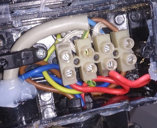

Adott egy mozgásérzékelős halogén reflektor, 150W, relés. A probléma hogy nem kapcsol ki de próbálkozik. Kattan, villan és ég is tovább. Olyan mintha abban a pillanatban eléállna valaki mikor lekapcsolna. De nem hiszem hogy az infraszenzor lenne a gond, mert van amikor 1 percre van állítva és random időpontokban kattan, villan mintha kontaktos lenne, tehát felkapcsolás után 15 másodperccel már kattog, bevillan, de van amikor meg tökéletesen működik. Nem mai darab, kondibaj? Nade a sensort szétlehet egyáltalán szedni?

El volt rakva használaton kívülre tehát öreg de kb 1 izzót ha kiszolgált idáig, a második van benne.
De figyeltem, van amikor a kattanáskor újraindul a számláló is. Szóval lehet az izzó kontaktos benne és mivelhogy a vezérlés is az izzón keresztül kapja a feszt lehet annyi a baja de majd megnézem azt is. Csak nagyon magasan van... ![]() Amúgy vonalizzót tényleg csak vízszintbe lehet felrakni?
Nem az izzó kontaktos, akkor nem tudom miért csinálhatja hogy kattog a relé meg villog és csak sokadik próbálkozásra tud kikapcsolni.
Idézet: „De figyeltem, van amikor a kattanáskor újraindul a számláló is.” Ha tudod írd már le a típusát, mert én nem igen találkoztam számlálós mozgásérzékelővel. (Nem állítom hogy nincs, de ezek elég primitív készülékek, nem bonyolítják agyon.) Idézet: „és mivelhogy a vezérlés is az izzón keresztül kapja a feszt” Ezek szerint a mozgásérzékelőből két vezeték jön ki? Ha igen, akkor sorba van az izzóval kötve? Idézet: „Amúgy vonalizzót tényleg csak vízszintbe lehet felrakni?” Rengeteg féle létezik, de tudtommal ajánlott úgy felrakni, én nem tudok arról hogy másképp felhelyezve meghibásodna.
Gyanítom valami olyasmi lehet a probléma, hogy mikor lekapcsol, akkor hirtelen újra indul.
Na most jobban megfigyeltem, igen kikapcsol és abban a pillanatban visszakapcsol és újraindul. Be van állítva 15 másodpercre aztán 15 másodperces ciklusokban kattog amíg kikapcsolva nem marad.
Mindjárt lesz kép is. A hozzászólás módosítva: Szept 7, 2019
A mozgásérzékelőből 3 vezeték jön ki, a lámpái meg a szövetszigetelésű.
Látszólag nincs sorbakötés, gyakorlatilag ha nincs benne az izzó akkor nem is működik az elektronika külön.
Szétkaptam, egyik kondi sem púpos benne.
De az a röhej hogyha veszek ennyi kondit + posta már többe vagyok mint egy újjal és még esetleges munkadíjról nem is beszéltünk.
Hello! Az első képen a második sorkapocs felső részén nincs bent a leszorító csavar. Az nem baj?
Az a földelést szorítaná le de elveszett így a túloldalig dugtam és ottvan rácsavarozva. De föld nélkül is működnie kellene, az elektronikával nincs kapcsolata.
Nézd meg, hogy mennyi van a 24V-os részen! Óvatosan, mert hálózati feszültség alatt van. Ezek soros kondis táppal vannak szerelve, lehet, hogy kevés a tápfesz és a relé behúzásakor még jobban leesik, az elektronika több része meghülyül, és reset... Elvileg 1db 100-470nF közötti 275VAC X2-es kondi lehet a bűnös.

Ez gyanús: Idézet: „gyakorlatilag ha nincs benne az izzó akkor nem is működik az elektronika külön.” Lehet pont akkor működik rendesen, én javaslom próbáld ki úgy hogy kiveszed az izzót, vársz vele pár másodpercet (elvileg kell neki feléledési idő). Aztán próbálj kézzel mozgást idézni előtte, várj, és megint próbálj mozgást. Közben hallgasd a relé kattanását. Ha mégis így jól működne, akkor a táp részénél kell hibát keresni. Amit Inhouse írt, az jó tipp lehet. Ha pedig rendben találnál mindent, akkor a relé érintkezőinek szikrája okozhat zavart. Ez esetben több megoldás lehet.
Szétkaptam teljesen, mivelhogy tartalék kondim nem lett volna hozzá leszedtem róla a mozgásérzékelőt, lesz csak villanykapcsolós.
Erre akkor vettem észre hogy egy bogár a benne lévő pókhálóban pont az érzékelő előtt ringatózott. Szóval gyanítom az volt a probléma. ![]() De már nem szereltem vissza. De kipróbáltam, adtam neki áramot izzó nélkül. Úgy meg se nyikkan, hiába 3 vezetékes, izzó nélkül nem üzemel. Pedig tényleg én is szoktam hallani hogy a kiégett refik is kattognak, hát az valahogy izzó nélkül nem kattan.
Egyszerű oka lehet, a kapcsolt meg a fix ágat összekeverted. Szegénynek lehet semmi baja sem volt.
Kékre nulla, barnára fázis. Pirosat meg szabadon kell hagyni, persze leszigetelve. Ha így sem mükszik, dobd a fenébe.
