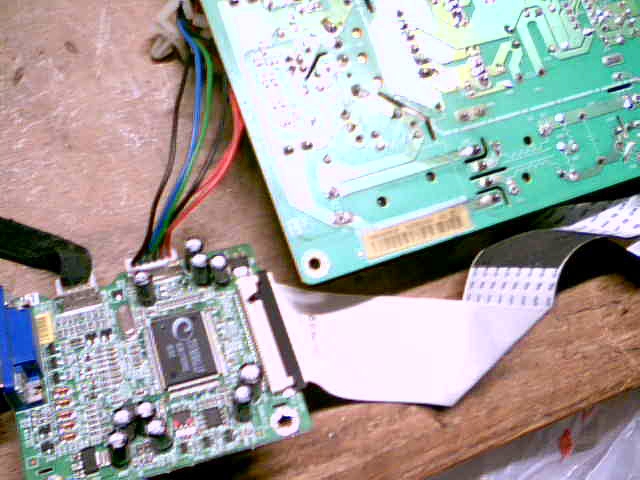

(#) Szasza9668 hozzászólása Szept 27, 2018 /
Küzdök egy lg monitorral.
Szétszedtem újra kondiztam. Próba alatt remekül ment. kb 1 órát. Őssze rakom akkor a vissza jelző led 1 mp zöld után pirosra vált. Érti ezt valaki? Melegedést brutális mértékben nem tapasztalok.

(#) Szasza9668 válasza Szasza9668 hozzászólására (») Szept 27, 2018 /

(#) yohnsee válasza Szasza9668 hozzászólására (») Szept 28, 2018 /
Szedd szét újra. Indulj el az alaptesztekkel. Alaplap lehúz, stby feszültség, majd a táppanel önmagában indítása. Végül a háttér bekapcsolása. Feszültségek ellenőrzése műterheléssel. Ha ezek megvannak, szólj mi az eredmény.

(#) Szasza9668 válasza yohnsee hozzászólására (») Szept 28, 2018 /
Legutóbb már össze se raktam. Elvileg a service manual szerint ic801 2. lábán ( ez most fejből ment) kellene megjelennie a háttérvilágítás 5VDC vezérlő jelének. Eddig jutotam a silabizálással. Röpke 10 perces keresgéléssel meg is találtam a panel hátulján persze... Van egy uni panelom kínából ehhez a kijelzőhöz, megpróbálom azzal, hogy kizárjam a ccfl hibát.
Utána megyek tovább az eredeti vezérlővel!
(#) Szasza9668 hozzászólása Szept 28, 2018 /
A mainról kimegy az 5v duplán. A 3v is kimegy bár az egyik szálon 3,25v mértem. A gnd is duplán an kivezetve és az is rendben. Az ic801 2. lábán ott az 5v. Amíg nem dugom rá a ccflt addig zöld a led. Kínai vezérlővel gond nélkül megy az lcd panel. "is there high-level
voltage
on pin10 of IC501? "
Na ezt nem tudom kimérni mert semmit sem mutat akár ki akár be kapcsolom. Pontosabban 0,06V mindkét állapotban.
A hozzászólás módosítva: Szept 28, 2018
Valami gikszer van a a ccfl engedélyező áramkörrel. Még nem tudom mi.
Mi az IC típusa, ami vezérli? Teszt erejéig ki lehet iktatni a védelmét, hogy megállapítsd, hogy mi a hiba. Sem képeket, sem doksit nem osztottál meg. Így nehéz látni, amit látsz.
Ez alapján indultam el.
Ezek szerint OZ9938GN van benne. 3,6,7-es lábakat húzd földre, ekkor elindul a háttér?
Ha igen, ne járasd így sokáig, mert a védelmek ekkor nem élnek.
Íme egy fotó. Telefon akkorát csinál amit nem tudok feltölteni. Most elő kukáztam egy régi webkamerát. Szerintem erről az ic ről beszéltél.
A második képen a szines drótokon átjönnek a lentebb írt feszültségek.
Mindjárt megpróbálom lehúzni a gndre ezeket a lábakat, de megforrasztani nehéz lesz nekem...
