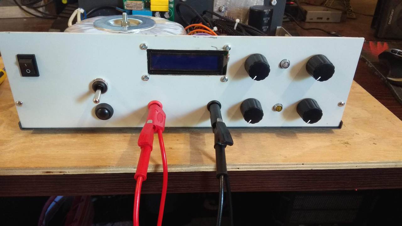

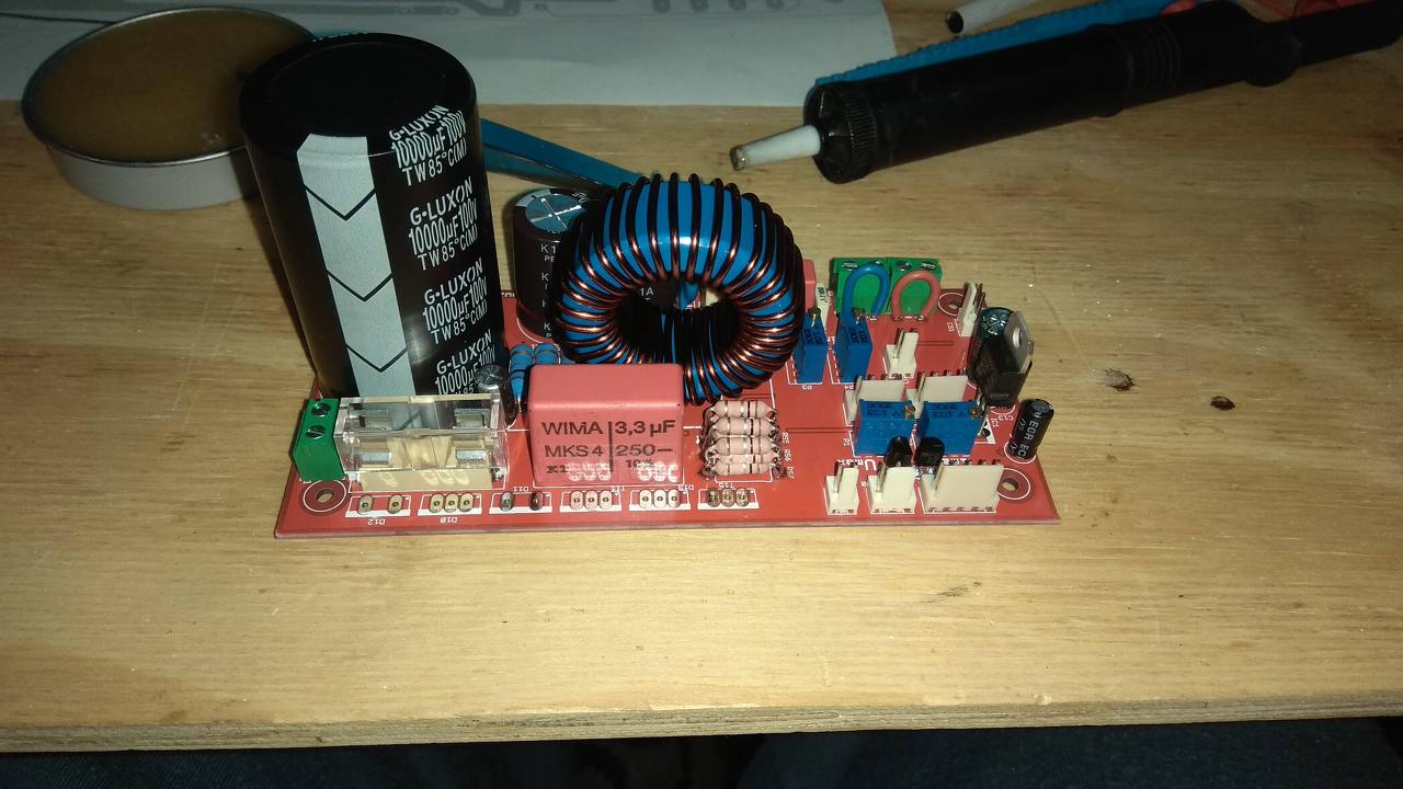

(#) szemuveg hozzászólása Szept 27, 2018 / 6
Csatlakoznék én is a témához, egy Attila86 féle utánépített SMPS II labortápegység + PIC-es panelmérő társaságában.
A dobozolás elején szembesültem vele, hogy a trafó súlya miatt a műszerdoboz alja nem egészen fut vonalban az előlap aljával így került bele egy 2,5mm-es alu bordás lemez szélein minimális élhajtással(mert több nem fért volna el lefelé) a merevítés miatt.
Az ajánlott 150x200x150-es műszerdoboz kicsinek bizonyult a trafó mérete miatt, ezért esett erre a döntésem.
Az LCD kijelző és a panel tüskesor+aljzattal összerakva a könnyebb cserélhetőség végett, ez az utánépítés cikkében nincs benne.
A potméterek vezetékei mivel egy helyre mennek kábelharisnyával+zsugorcsővel közösítve, külön a feszültség külön az áram szabályzásnak.
A trafót itthon tekertettem egy cégnél, érdeklődés esetén szívesen megosztom.
Végezetül pedig a képek:
Képek az elkészült tápegységről
Feliratok azóta lettek hozzá kreálva címkenyomó masinával, viszont arról nem készült már kép.
(#) mek-elek válasza szemuveg hozzászólására (») Szept 28, 2018 /
Ha nem sértelek meg vele, én jobb kondenzátort tettem volna, egy ilyen minőségi munkába.
Szolgáljon hűséggel!

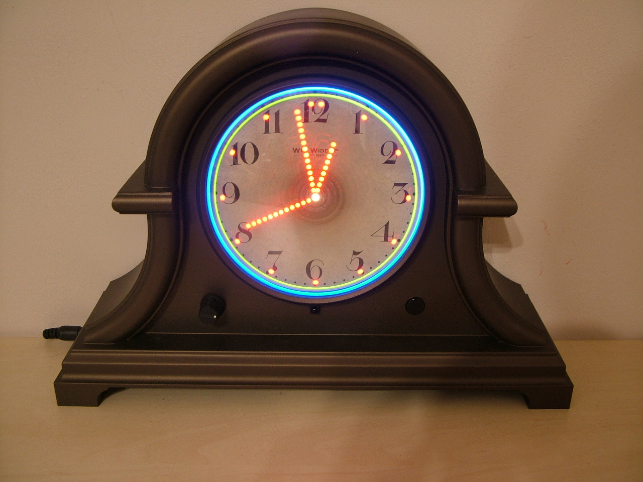

(#) janigel hozzászólása Szept 28, 2018 / 16
Elkészültem ennek a tesójával, ez a kommerszebb változat. (Ajándéknak szánom).
1-4 kép :
Ventilátor motor
Címfigyeléses bázis / rotor
Nyomógombbal is indítható
Csak felpörgött rotornál vesz minden parancsot a távról
Kívülről szabályozható fordulat
5,6 kép együtt az ikrek, bal oldali a most készült.
Működés köben videó
(#) Bakman válasza janigel hozzászólására (») Szept 28, 2018 /
Üveglap mögött van a rotor? Nem látszik a képen, ugyanakkor feltűően halk. Ügyes és szép!
(#) janigel válasza Bakman hozzászólására (») Szept 28, 2018 /
Igen van de plexi, és valóban halk, pedig kettő megy egyszerre.
Jól sikerült a kiegyensúlyozás is.
Azért látszik az 5-ös képen a vaku a plexin.

(#) kameleon2 válasza janigel hozzászólására (») Szept 28, 2018 /
Pont egy ilyen hiányzik a kandallómról. Igaz kicsit világosabb politúr kellene megoldható ?
(#) janigel válasza kameleon2 hozzászólására (») Szept 28, 2018 / 1
Itt és ezt vettem meg
Elérhetősége
De itt is válogathatsz
Kicsit drága, de megéri. Hogy más színben van vagy nincs, nem tudom.
Kipakoltam a benne levő kis cuccost, és beleépítettem.
Segíthetek sok mindenben ha akarod.
