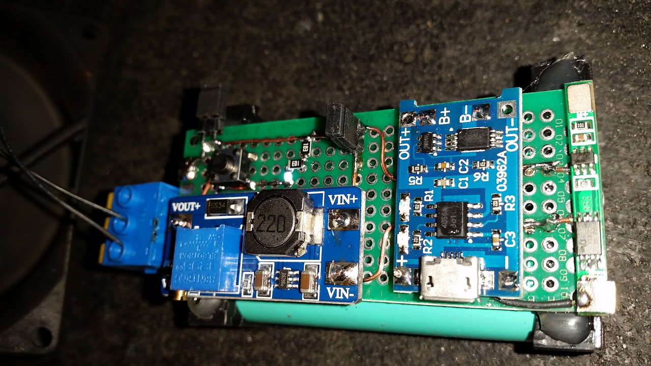

Megcsináltam ENNEK a végleges változatát.
A fordulat szabályozható.
Időközönként önmagától irányt vált.
Amíg „Ő” dolgozik, én foglalkozhatok mással, vagy cigizek egyet.
( A löttyi melegen tartása sajnos nincs megoldva).
VÉGLEGES VÁLTOZAT
