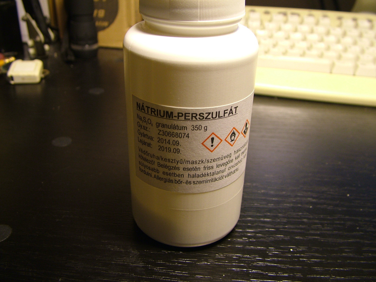

Mit maratsz 10-15 percig? Sósav és hidrogénperoxidot használsz maratáskor?
Nem.

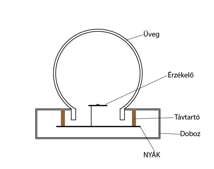

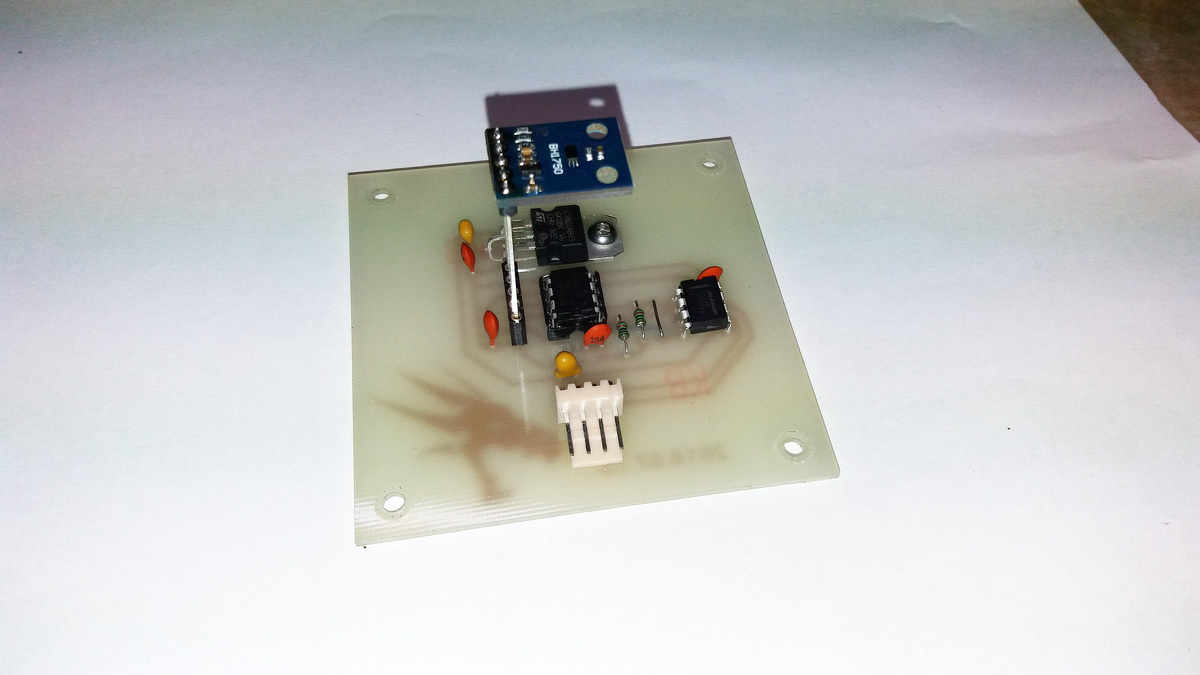

Nem egy nagy durranás de hátha másnak jó lesz, mint ötletalap. Megvilágítás méréséhez kültéri szenzor. A fő csapásirány az irányérzéketlenség volt, jobb is lett mint vártam. BH1750 szenzor, régi lámpa búrája, alumínium doboz.

Ugye arra gondoltál hogyan fogod tudni ezt az egészet csatlakoztatni ha a doboz össze van szerelve? Mert ha jól látom akkor van a nyákon egy négytűs csatlakozó, viszont nincs az oda csatlakozó kábelnek kivezetési luk a dobozon.
Remélem nem okozott álmatlan éjszakát az, hogy a ragasztások és tömítések előtti állapotot mutattam be.
Aha, így már jó. A törésgátlóval együtt még profin is néz ki!
Az nem törésgátló hanem saválló tömszelence. Felszerelés után remélhetőleg nem kell majd mozgatni.

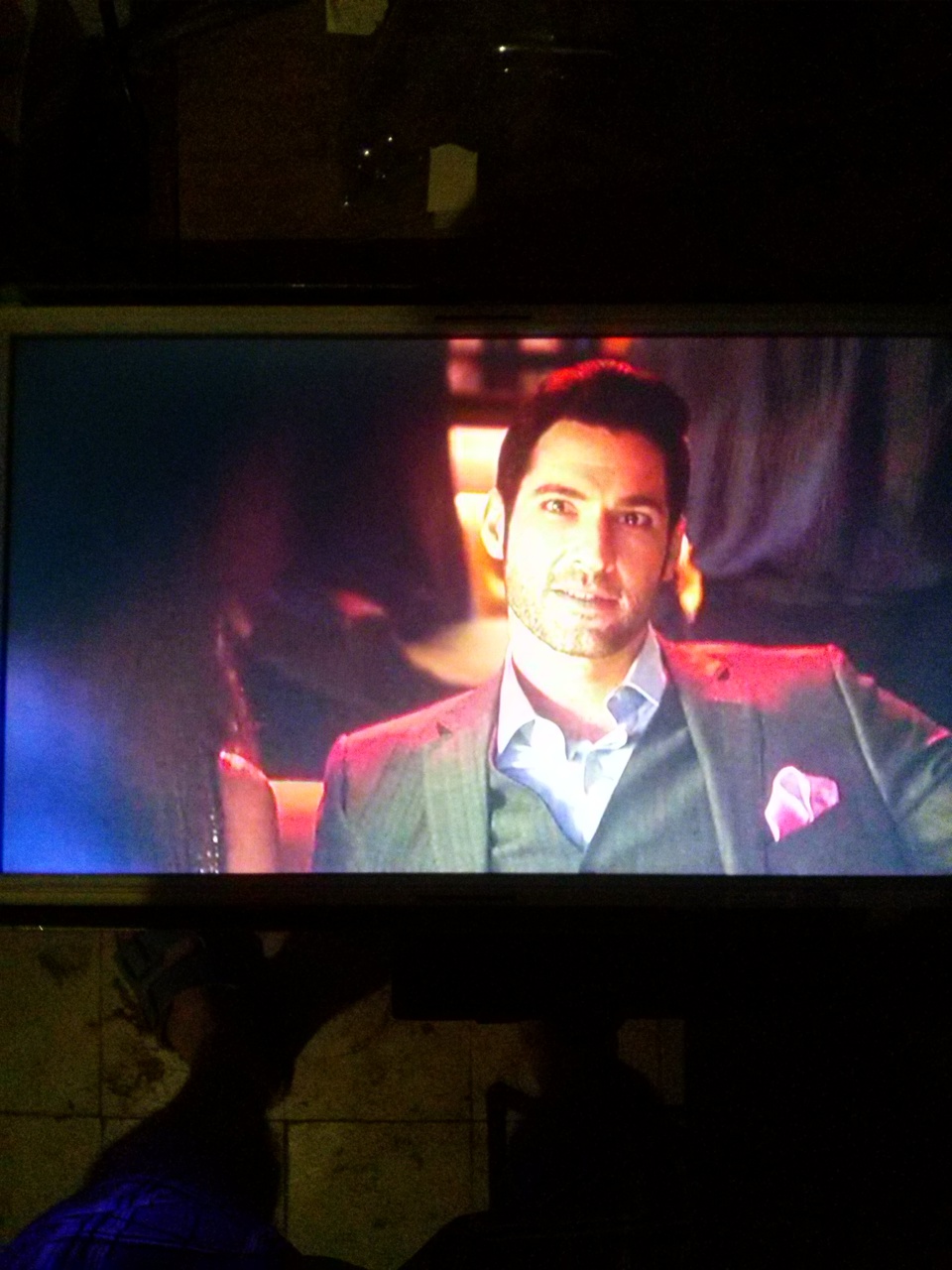

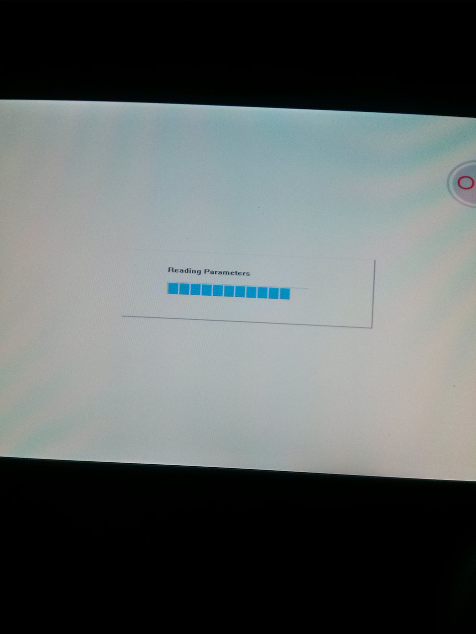

Újabb tv. Most egy ipari fémházas kijelző lett átalakítva. Vezérlés nem volt benne azt már elöttem kibontották. Kapott kinából másikat. A régi panelok tartóit kicsiszoltam és csináltam bele másikat. A nyomó gombokat kiraktam házon kívülre. Az ir vevő kivezetése még hátravan. Ez már tud magyarul is. Van benne egy kis extra ha monitornak használom, a szemfülesek észre veszik. A hangszórókat valami hulladék laptopból bontottam, kitünően hallható, nagy hangerőnél sem torzít. 12VDC 3A fogyasztással megy egyenlőre külső táppal. Bemenetek: koax hdmi vga usb Kimenet: Füles Azt hiszem ez az utolsó mert meguntam ezt a témát. ![]() Szép napot!
Nekem is van 2db 15,4-es halott laptopból származó LCD-m meg is jöttek a vezérlők; kíváncsi vagyok el fognak-e indulni
Pont akkora kiijelzőt kerestem a múlt héten....
Kislányom át gyalogolt rajta... ![]() Ha kell segítség szóljál! A hozzászólás módosítva: Aug 6, 2018
