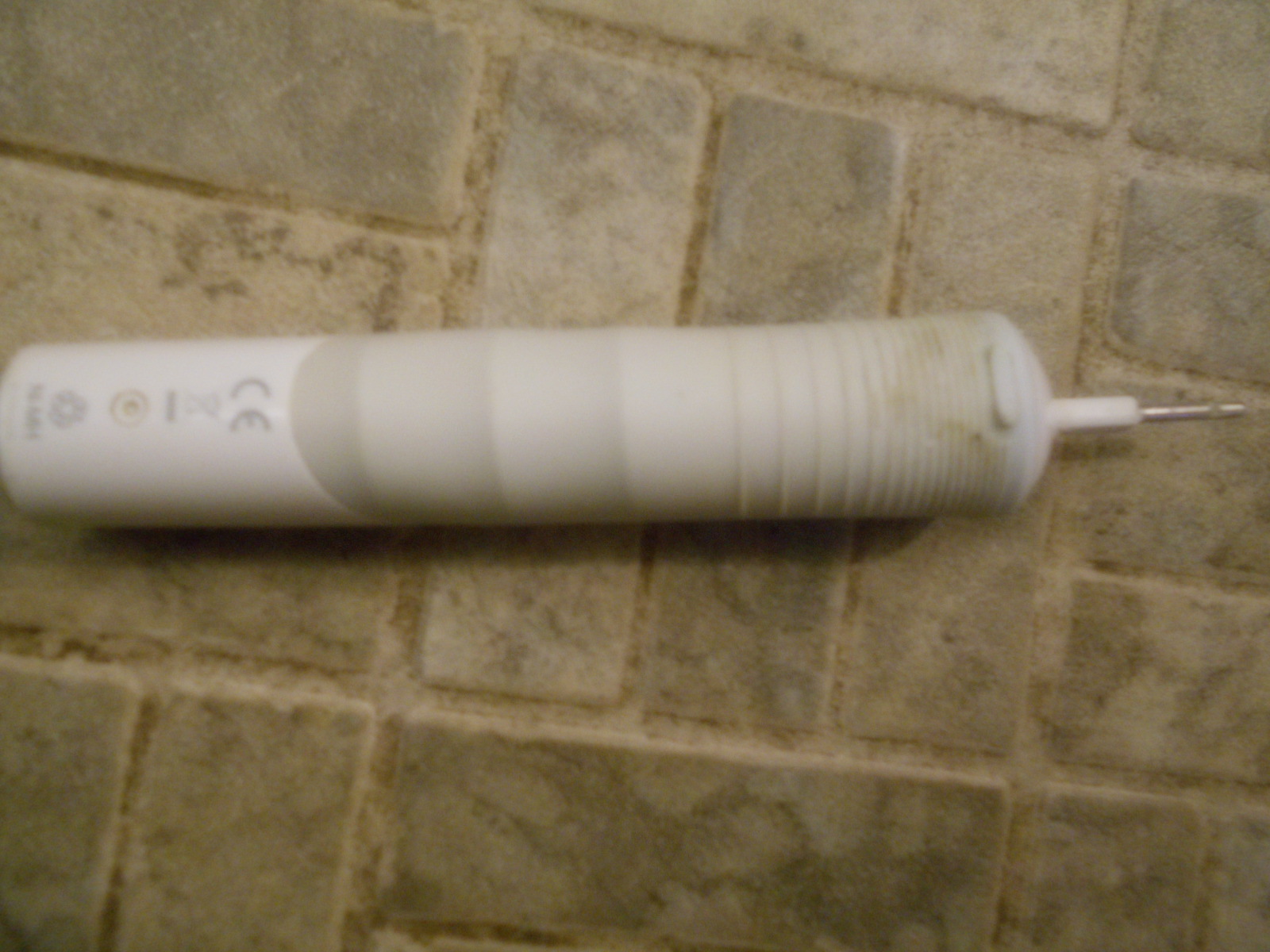

bocsánat a rossz minőségű fényképekért, de talán látszik, hogy egy Braun Oral-B elektromos fogkefét szeretnék szétszedni, ha lehet, még hozzá úgy, hogy fölöslegesen ne feszegessem rossz helyen, ne karistoljam össze.
Hogy és honnan "nyílik"?
(#) zolika60 válasza teglascs hozzászólására (») Dec 27, 2020 / 1
Szerintem sehol nem nyílik roncsolás nélkul, hegesztve van a burkolata.
(#) elactrofan válasza teglascs hozzászólására (») Dec 27, 2020 / 1

(#) FAZ1 válasza teglascs hozzászólására (») Dec 28, 2020 /
Az Oral B (Braun) elektromos fogkeféken van alul egy nyílás. Oda megy be a töltőjük csonkja.
Szétszedése:
- rá kell tenni magára a töltőjére (a töltő csonkjára), egy kicsit az asztal felé lenyomni, majd egy negyed fordulattal elforgatni.
(azt ne kérdezd, hogy melyik irányba, mert sajna nem emlékszem rá, de ha jól emlékszem, az óramutató járásával ellentétes irányba).
Valójában egyből szét fog jönni, merthogy belül bajonett-záras megoldása van.
Onnantól viszont - már simán kihúzhatod a teljes belsejét.
(#) FAZ1 válasza zolika60 hozzászólására (») Dec 28, 2020 /
Soha semmit nem hegesztenek össze! De nem is igazán ragasztják!
(kivéve talán egy-két számítógépes tápegységet, de valójában azok is mind szétszedhetőek. Csupán egy vékony fűrészlappal kell körbevágni, utána viszont megragasztható. Ügyes szétszedéssel - és persze összerakással - néha meg sem látszik, hogy egyáltalán babrálták ...)
