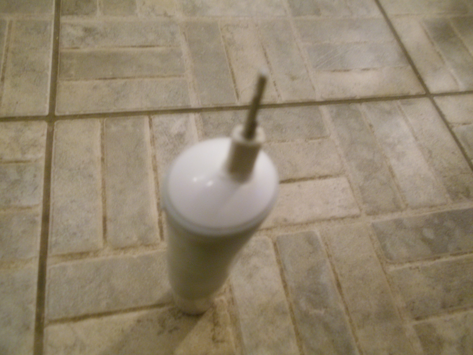

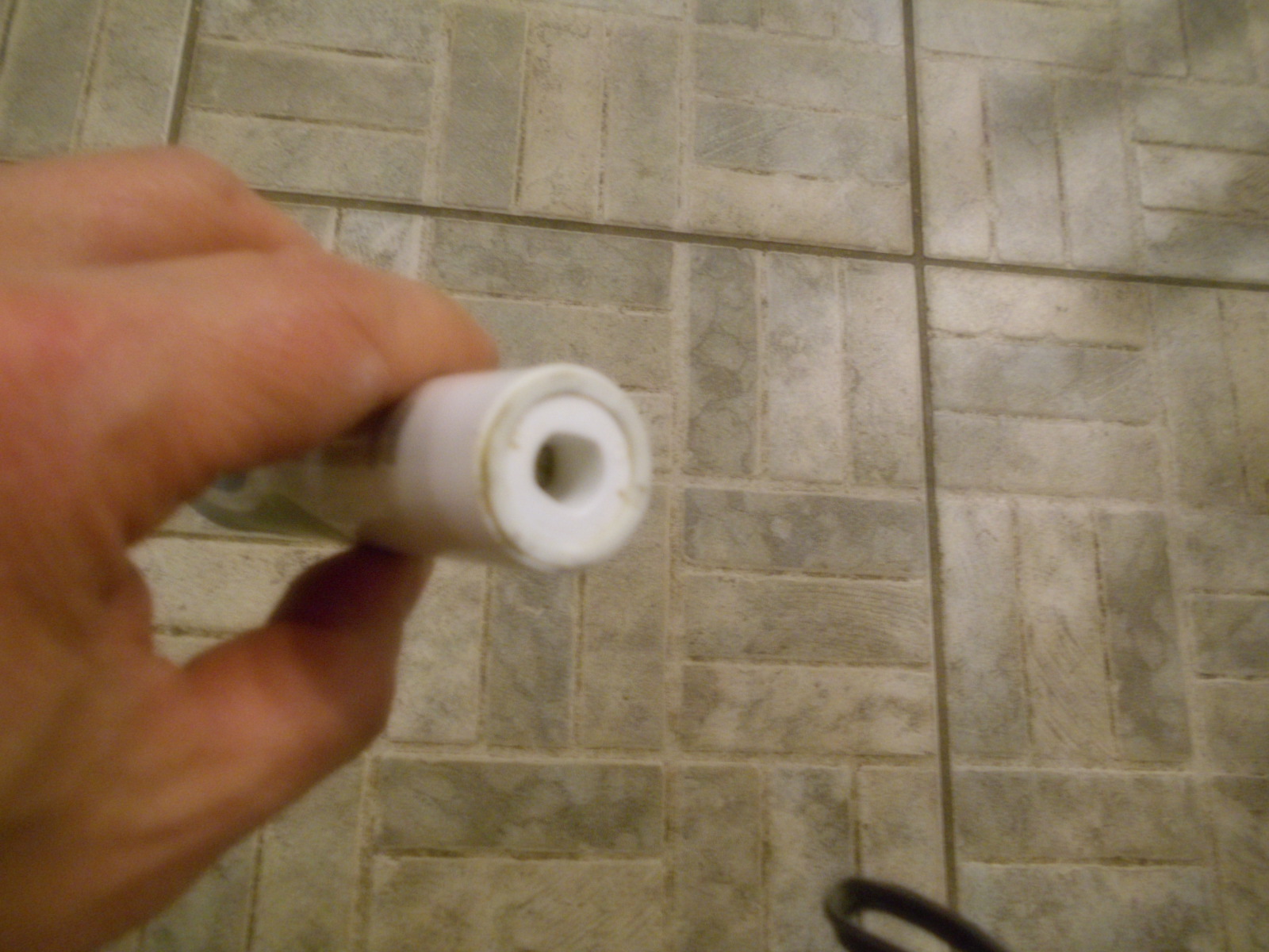

bocsánat a rossz minőségű fényképekért, de talán látszik, hogy egy Braun Oral-B elektromos fogkefét szeretnék szétszedni, ha lehet, még hozzá úgy, hogy fölöslegesen ne feszegessem rossz helyen, ne karistoljam össze. Hogy és honnan "nyílik"? Köszönöm.
Szerintem sehol nem nyílik roncsolás nélkul, hegesztve van a burkolata.

Az Oral B (Braun) elektromos fogkeféken van alul egy nyílás. Oda megy be a töltőjük csonkja.
Szétszedése: - rá kell tenni magára a töltőjére (a töltő csonkjára), egy kicsit az asztal felé lenyomni, majd egy negyed fordulattal elforgatni. (azt ne kérdezd, hogy melyik irányba, mert sajna nem emlékszem rá, de ha jól emlékszem, az óramutató járásával ellentétes irányba). Valójában egyből szét fog jönni, merthogy belül bajonett-záras megoldása van. Onnantól viszont - már simán kihúzhatod a teljes belsejét.

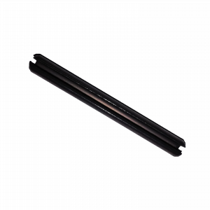

Tavaly szezon elmúltával szétszedtem az álló ventilátoromat(Sencor SFN 4047), hogy visszarakhassam a dobozába. Sajnos a motorból is kivettem egy csavart(ami a szállításkor nem volt kivéve), így a szár is mozgathatóvá vált, jobban el tudtam helyezni a dobozban. Amikor kivettem a csavart, kiesett egy ca. 1,5cm-es szegecs valahonnan. Nem tudom hol a helye. E nélkül nem merem bekapcsolni a ventilátort. Esetleg tudja valaki a megoldást?
Gondolod, hogy képek nélkül bárki bemondja, hogy hova kell visszatenni?
Esetleg a tengelyről a lapát elforgás gátló stift? Egyéb másfél centi körüli "szegecsre" nem emlékszem.
