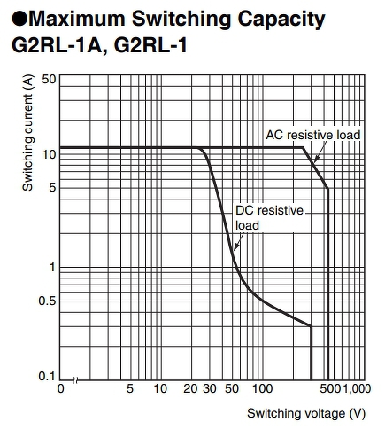

(#) Ge Lee válasza tothbela hozzászólására (») Okt 3, 2018 / 2
Egyszer csináltam olyat (bárki kipróbálhatja), hogy a végfok kapcsolóüzemű tápjának a teljes szekunderét 2x60 azaz 120V DC-t egy fűtőszálon keresztül (ez volt az áramkorlát) rákötöttem az elektróda végére, majd koppintottam vele egyet és felemeltem. Simán tartotta azt a 2-3cm hosszú ívet ameddig el nem emeltem teljesen. Na valami ilyet kellene megszakítania egy relének. Képtelenség.
Csatolok egy relé doksit, aminek a grafikonján feltüntetik az adott feszültséghez tartozó áramot. Ezen jól látható, hogy a relé megszakítana akár 300V DC-t is, de csak 300mA mellett! 100V esetén meg 0,5A-t. Ugye, ha a végfok átmegy zárlatba, akkor ott nem 500mA fog folyni hanem lényegesen több, egészen addig, amíg ki nem olvad a tápjában a biztosíték, vagy el nem ég a hangszóró lengőcsévéje (6 ohm hangszóróellenállás esetén 15A folyik). Amíg valamelyik nem történik meg, addig pedig ott lesz az ív a relé pogácsái között.
Sokan vonnak le téves következtetést abból, hogy de hát működik a relés hangszóróvédelem, koppanásgátló. Persze, mert még nem kellett valóban működnie, csak rá vagy lekapcsolni a hangszórót a kimenetről.

(#) tothbela válasza Ge Lee hozzászólására (») Okt 3, 2018 /
Tetszik a grafikon. Vagyis nem tetszik. De a fizikát én tanultam, a relé kontaktusai pedig testi közelségben vannak vele.
